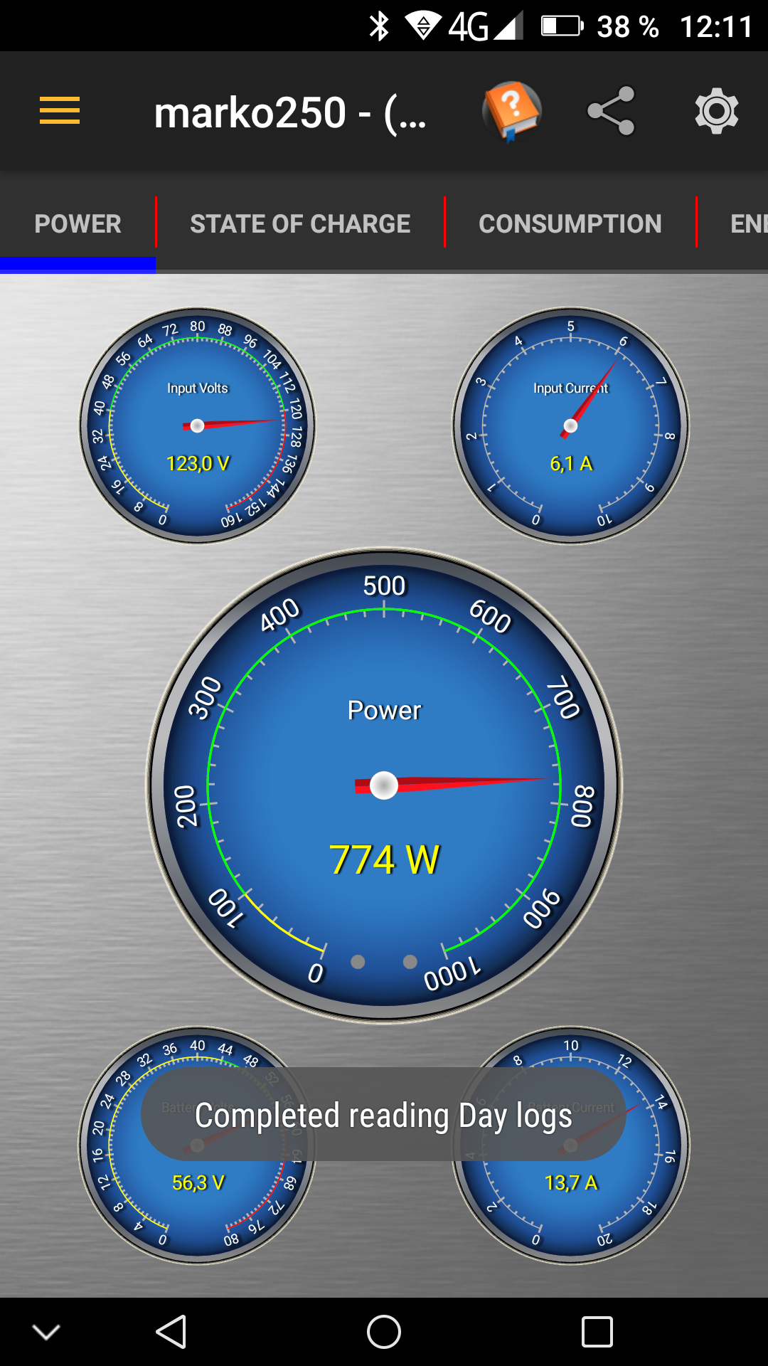

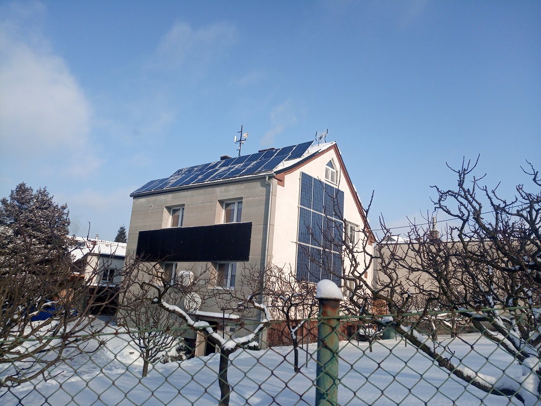

Pro představu nyní kdy je slunce za mraky a je zimní období.Výkon střechy JZ/50°a dvou fasád JV/JZ o stejném výkonu jako střecha ve 12:00hod ,kdy je slunce nejvýše a na obě fasády svítí stejně pod směrovým úhlem 45° je identické.
