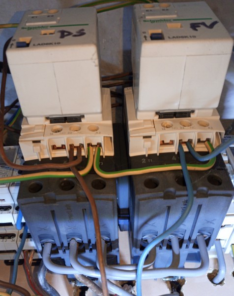

Re: Dotaz - přepínač sítí a poškození domácích spotřebičů
Poškození nula ,přepínám dva průmyslové stykače LC1D50A bez výpadku spotřebiče všech šest let.Mechanika je hodně hlučná,když je doma klid slyším tu ránu až do prvního patra.Ale nijak jsem to neřešil na desce,což dopředu doporučuji.
Přeply i větší výkony než 5kW,tyhle https://www.se.com/cz/cs/product/LC1D50 ... 230v-50hz/ ,ale bez západek žere přídrž cívky kolem 4W.
Proto dostaly tohle https://www.se.com/cz/cs/product/LAD6K1 ... 50...60hz/
Mezi nima je i mechanické blokování https://www.se.com/cz/cs/product/LAD4CM ... %BE-d65-a/

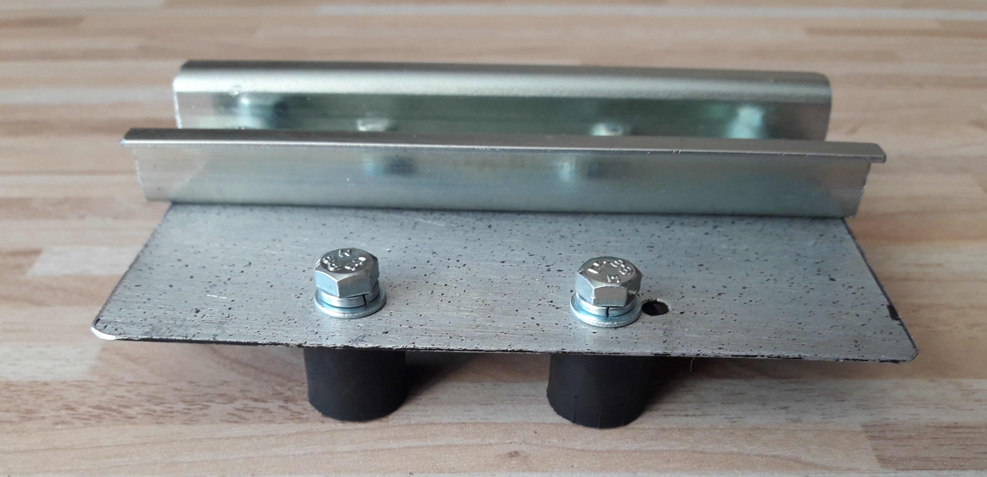

Ten prepínač používam, no môj najväčší spotrebič je chladnička a odvlhčovač vzduchu.marsal64 píše:Ahoj, v jiných vláknech jsem už diskutoval své meditace o (ne)využití samostatného přepínače sítí. Díky moc za všechny reakce, situaci rozumím, zde bych se rád v samostatném vlákně cíleně zeptal jen na jedinou věc:
Stalo se zde někomu, kdo provozuje rychlý přepínač sítí (něco jako https://www.aliexpress.com/item/32957386070.html) mezi DS a FVE (bez synchronizace fáze obou sítí), že by se mu po přepnutí poškodil nějaký běžný domácí spotřebič (pračka, lednička,...)?
Díky.
Prepínanie medzi DS a FVE zatiaľ bez problému.
No pri prepnutí to dá fakt dobrú ranu.
Pre čiastočné stlmenie som lištu namontoval na gumové silentbloky.
Panel 270 Wp ZV

Marko, pokud bys měl trochu chuti a času, mohl bys prosím Tě trochu polopaticky vysvětlit neznalcům jako já, jak se tyto tři věcičky dají dohromady? Možná by pomohla třeba jen fotka. Díky!marko250 píše:Poškození nula ,přepínám dva průmyslové stykače LC1D50A bez výpadku spotřebiče všech šest let.Mechanika je hodně hlučná,když je doma klid slyším tu ránu až do prvního patra.Ale nijak jsem to neřešil na desce,což dopředu doporučuji.

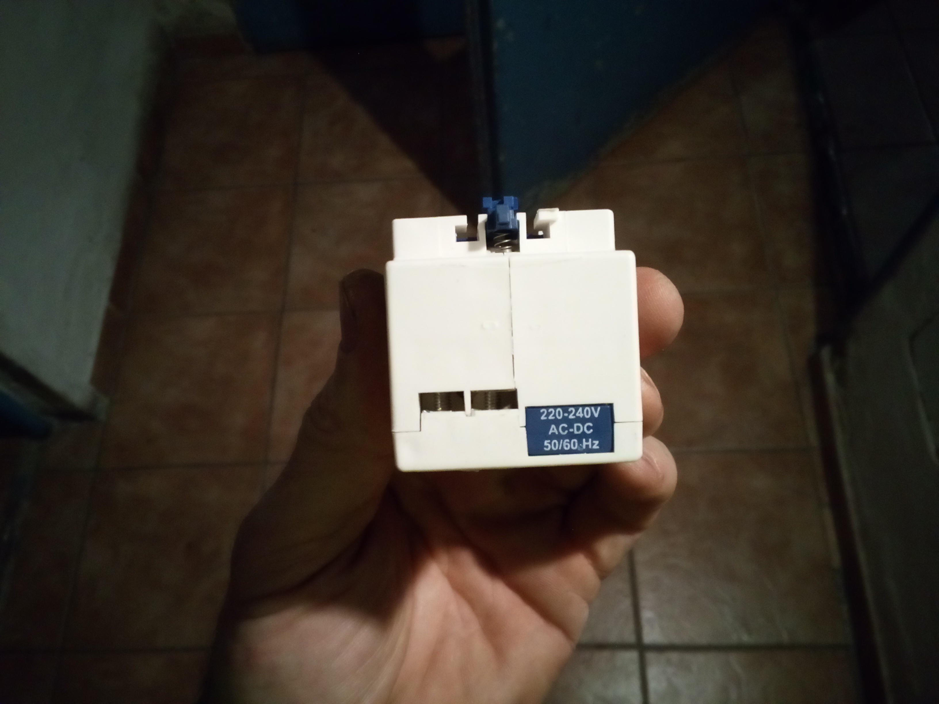

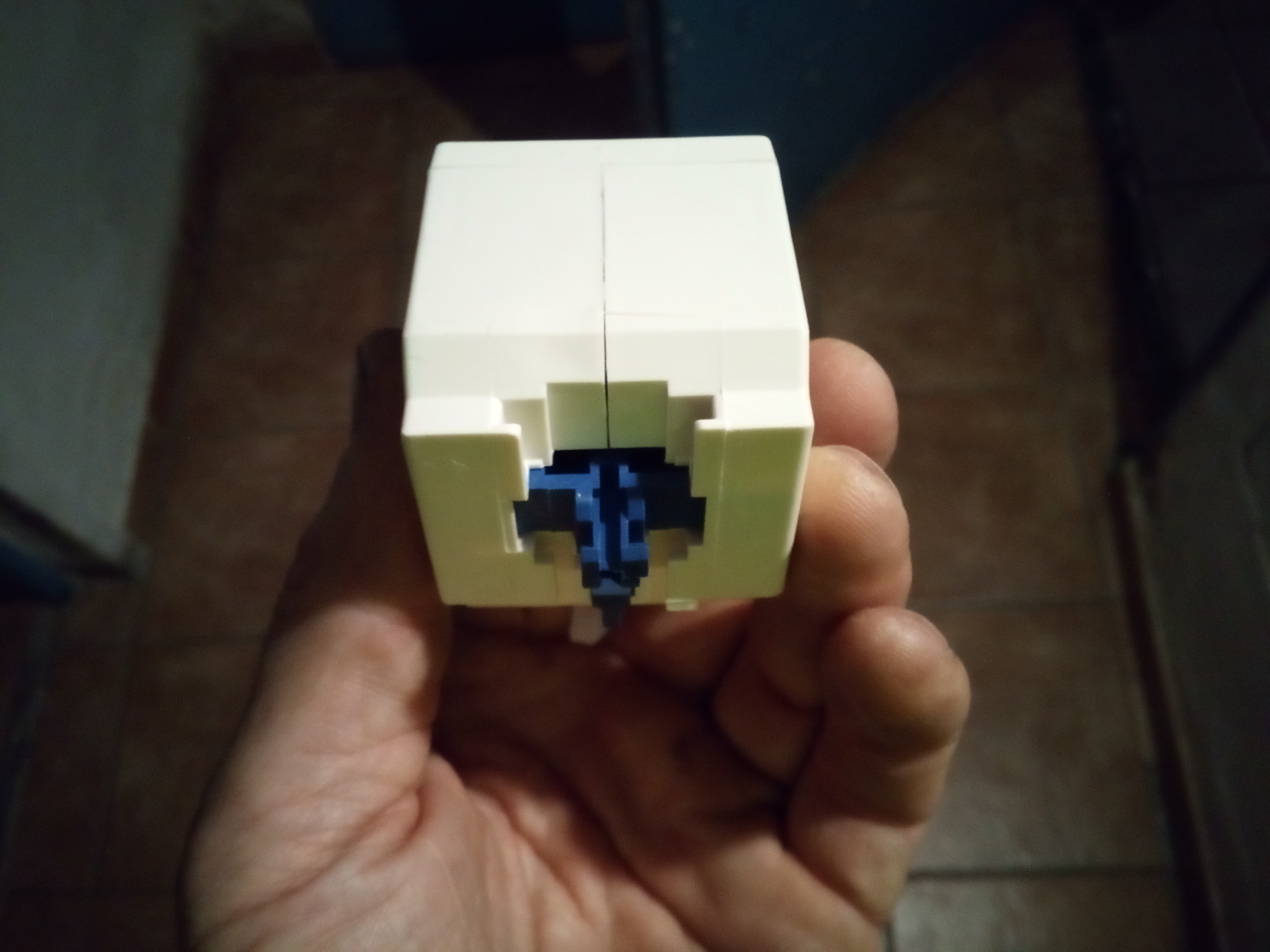

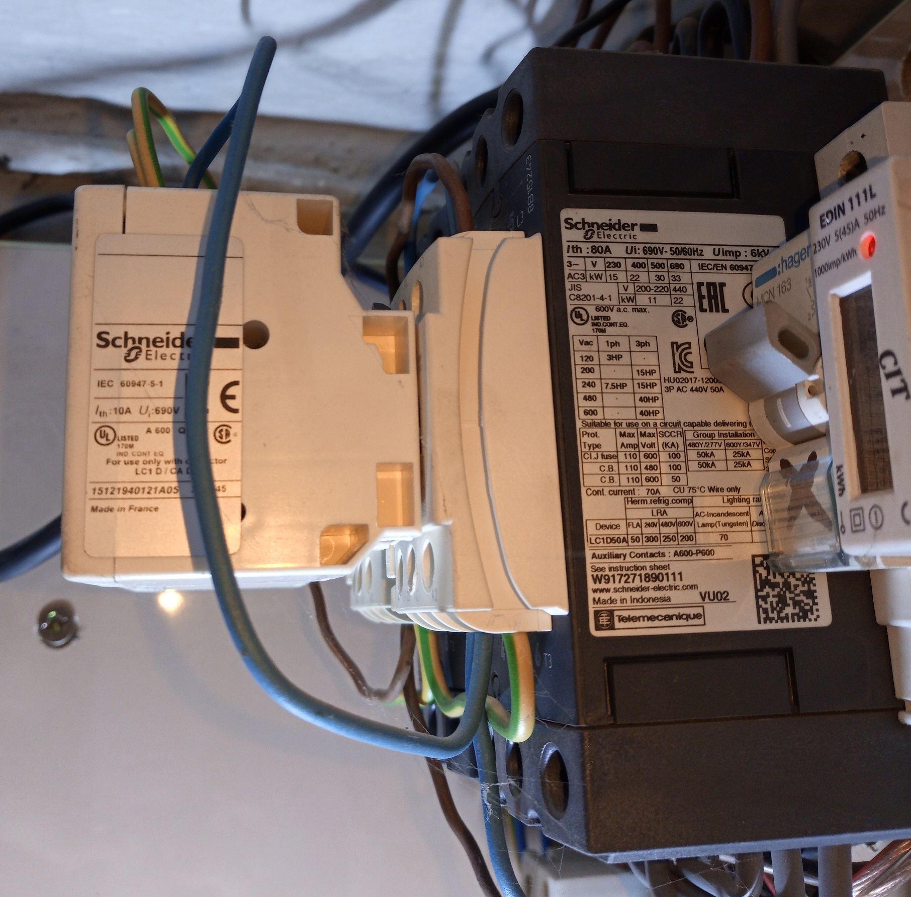

Než tisíc slov,blok strčíš mezi ně a západky na ně,ale hloubkově to do normálního rozvaděče nedostaneš,leda rozbruškou díry do víka
Paráda, jasnější, to drátování snad už odhadnu...
Edit:
Edit:
- Příspěvky: 3797
- Reputace:592
Jestli myslíš to propojení DS -FVE - dům ,tak nahoře na levém přivedeny 3f z DS,nahoře v pravo přiveden měnič a proklemován,dole v levo odchod do domu a v pravo opět přechod z FVE na dům do leva dole.marsal64 píše:Paráda, jasnější, to drátování snad už odhadnu...
Edit:
Co se týká západek a elektrického vzájemného blokování s dvěma časovýma relé,které přivádí na přepnutí 230V na cívky,tak to už sám nevím,leda ti to pak ofotím znova.Každopádně cívku FVE drží napětí z FVE a cívku DS drží z jedné fáze DS.
