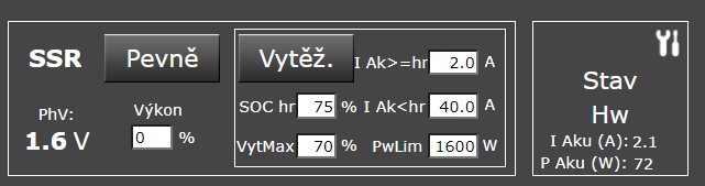

- Měřené veličiny:
o Celkový okamžitý proud z/do baterie (mer[29].v), kladná hodnota znamená proud do baterie (nabíjení)
(Pozn. - v mém případě jde měření ze shuntu, díky brumu beru klouzavý průměr z 50 hodnot, tj. “okamžitá” je takové relativní tvrzení)
o Celkový okamžitý výkon AC měniče (mer[49].v)
o Aktuální SOC v procentech, průměr za sekundu (mer[51].v_lsec)
- Logika vytěžování:
o Pokud je do měniče připojen spotřebič, jehož příkon v souhrnu s vytěžováním jde za hranu přípustného výkonu měniče (tj. přesahuje nastavenou hodnotu PhaseDDPwLim), pak se rychle vytěžování sníží. V praxi, pokud je měnič alespoň krátce přetížitelný, toto zabrání výpadku měniče.
o Pod zvolenou hranici SOC (PhaseDDFromAbovePercSOCVyt) se vytěžováním pouze omezuje nabíjecí proud do baterií, pokud tento proud přesáhne stanovenou mez (TargetEmergencyCurrent) – říkám tomu “emergency vytěžování”
o Nad nastavenou hranicí SOC se vytěžuje tak, aby se udržoval nastavený dobíjecí proud do baterie (TargetCurrent). Říkám tomu “standardní vytěžování”.
o Finální hodnota napětí na SSR se omezí mezi nulou a hodnotou PhaseDDTemperaturePhasePercVyt, která se nastaví ručně podle max. výkonu měniče a příkonu zapojené vytěžovací zátěže.
o Napětí SSR se proporcionálně zvyšuje nebo snižuje s využitím časové konstanty (TargS). Její hodnoty jsem postupně ručně optimalizoval pozorováním, na základě “setrvačnosti” celého systému a jsou pochopitelně závislé na délce cyklu PLC (v mém případě 10 až 20 ms). Lze využít i nějaký hotový PID funkční blok. Pokud byly konstanty příliš nízké, pozoroval jsem cyklování baterie mezi + a – proudy, což není žádoucí. Pro emergency vytěžování je nastaveno rychlejší zvyšování vytěžování a pomalejší snižování, pro standardní vytěžování naopak. Program PLC Foxtrot pro ilustraci: A věřím, že stále bude co vylepšovat

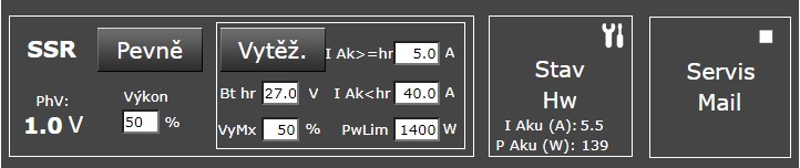

Ještě jednu úpravu přinesl život - zjistil jsem, že (a) v mém případě SOC neměřím příliš spolehlivě a (b) starší baterky začínají být měkké - rychle nastupují k cílovému napětí a tím do floatu od regulátorů. Takže původní verzi viewtopic.php?t=6694&p=138363&hilit=log ... ho#p138331
jsem upravil tak, že hranice mezi standardním a "emergency" vytěžováním není určena pomocí SOC, ale jednoduše podle napětí baterie. Řízení vytěžování pomocí proudu (nikoli podle napětí) zůstává.

> marsal64: Mel bych dotaz k regulacnimu cyklu tveho vytezovace. Jak dlouho cyklus v realu trva = jak rychle je schopen vytezovac reagovat -menit vystupni napeti pro SSR?
- marsal64
- Příspěvky: 1204
- Reputace:133
- Lokalita: Velké Popovice
- Výkon panelů [Wp]: 9300
- Bydliště: Velké Popovice
Re: Logika jednostupňového vytěžovače
U mne cyklus PLC trvá obvykle mezi 10 - 20 ms, semtam (1x za hodinu např. při agregacích atp.) i výrazněji déle.JiTr píše:> marsal64: Mel bych dotaz k regulacnimu cyklu tveho vytezovace. Jak dlouho cyklus v realu trva = jak rychle je schopen vytezovac reagovat -menit vystupni napeti pro SSR?
Ale to není úplně kritické, protože časové konstanty určující setrvačnost je dobré příliš nezkracovat a poladit podle mé zkušenosti spíše experimentálně (setrvačnost systému - můj původní Axpert nebo stávající Victron se mi v tom mimochodem jevily víceméně stejně). Hlavním cílem je zabránit "makrocyklování" á la rekuperace v automobilech, kdy se střídavě za sebou relativně rychle baterie nabíjí a vybíjí, což nechceme (jen zopakuji, že proto jsem před časem přešel od regulace podle rozdílu napětí k regulaci podle proudu).
Naposledy jsem mimochodem změnu časových parametrů dělal po změně hlídání hranice mezi "emergency" a standardním vytěžováním podle napětí, nyní to u mne vypadá takto:
Kód: Vybrat vše
IF mer[29].v > TargC
THEN TargS := 0.01; // proud je větší než cílový - zvyšovat standardní vytěžování
ELSE TargS := 0.005; // proud je menší než cílový - snižovat standardní vytěžování
END_IF;Při nastavení hranice mezi standardním a emergency vytěžováním podle napětí baterie by se zdálo, že je vhodné uplatnění hystereze (při zahájení vytěžování může snadno poklesnout napětí baterie pod nastavenou hranici), ale v praxi chybějící hystereze vlastně ničemu nevadí - vytěžování sice v mezích nastavených časových parametrů kolem hranice napěťové hranice pro rozhodování může chodit "nahoru a dolů", ale vždy se ureguluje nikoli pod nastavené proudy, takže "makrocyklování" nenastane.
Jinak se mi už zdá, že s touto poslední úpravou to vyhovuje - než přijdu na něco nového

Jak tak postupně měknou baterky, musel jsem tam nakonec hysterezi přidat, aby vytěžování příliš často nepřepínalo mezi "emergency" a "standardním".
Pro potěšení jsem tam navíc přidal "LED" indikaci probíhajícího standardního a "emergency" vytěžování.
Vysvětlivky k proměnným apod. viz výše

- VytěžováníLED.jpg (24.07 KiB) Zobrazeno 5329 x

Dodal jsem nakonec nastavení napěťových úrovní, zkusím tedy shrnout jakousi "finální provozní verzi" s charakteristikami:
- vytěžování probíhá podle hodnoty proudu do baterií. Vytěžování se snaží udržet "cílový proud do baterií"
- hodnota cílového proudu do baterií se mění s napětím baterie. Pokud je napětí baterie menší než nastavená hodnota TargetDDVoltage_1, je udržován maximální cílový nabíjecí proud - vytěžování nastává pouze tehdy, když je proud překročen; cílem je tu ochrana baterií před příliš velkým nabíjecím proudem
- počínaje hodnotou TargetDDVoltage_1 cílový proud do baterií lineárně klesá až k okamžiku, kdy baterie dosáhne napětí TargetDDVoltage_2 odpovídající plně nabitým bateriím. Cílový proud při TargetDDVoltage_2 je typicky nula, v tom případě může být vytěžování maximální
- je možné jistě místo napětí použít i SOC, ale napětí se jeví jako spolehlivější
- pokud se zůstane u nastavení cílového proudu do baterie podle napětí, pak závislost nemusí být jistě lineární, může případně více kopírovat křivku napětí baterie podle SOC
Hodnota cílového proudu do baterií může vypadat tedy takto (příklad pro 24V systém): Vlastní vytěžování už je jednoduché - jde o proporcionální regulátor, který přidává nebo ubírá na intenzitě vytěžování tak, aby cílový proud do baterií zůstal co nejvíce zachován. Vlastní rychlost regulace je podle mých zkušeností dobré spíše vyzkoušet (viz parametr REGULATION_SPEED v příkladu kódu níže) - měniče i regulátory mají setrvačnost a příliš rychlá regulace není účelná.
Možné HW řešení - SSR řízené fázově napětím 0..10V (tak to předpokládá příklad kódu níže).
Ovládání v GUI může vypadat takto: Ještě tedy příklad kódu (Teco Foxtrot ST), lze to naprogramovat jednoduše, nejsou potřebné žádné hystereze (jak tomu bylo u předchozích verzí) a podobně. V kódu je ještě ošetření maxima výkonu měniče, nastavení pevné hodnoty vytěžování a nějaké grafické pomůcky:
