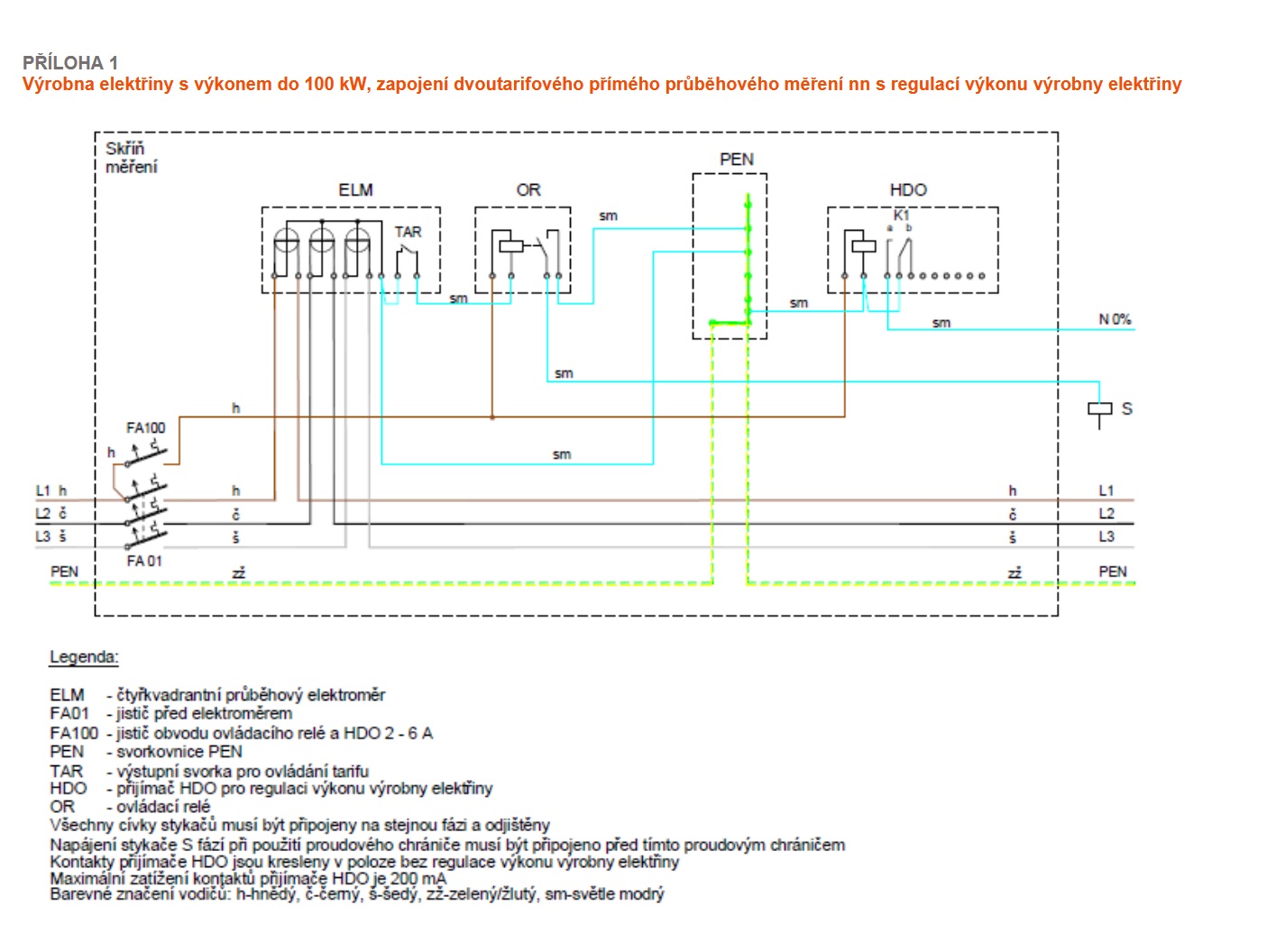

Re: HDO - OFF/ON centrální rozpadové místo s ochranou
je to tak, že distributor musí mít možnost tvůj zdroj odpojit dálkově. Takže další drát od elektroměrovýho rozvaděče.
https://www.eon-distribuce.cz/sites/def ... ouprav.pdf strana 33 schéma 13.
Takže budeš muset upravit rozvaděč a připojit ten další signál z HDO na stykač rozpadovýho místa. Až se dostaneš nad 101kW, bude to ještě složitější... To schéma si ověř u svýho provozovatele DS, můžou tam být drobný rozdíly, já holt znám to svoje, jak to má ČEZ, SME, PRE a jakej další čert netuším.

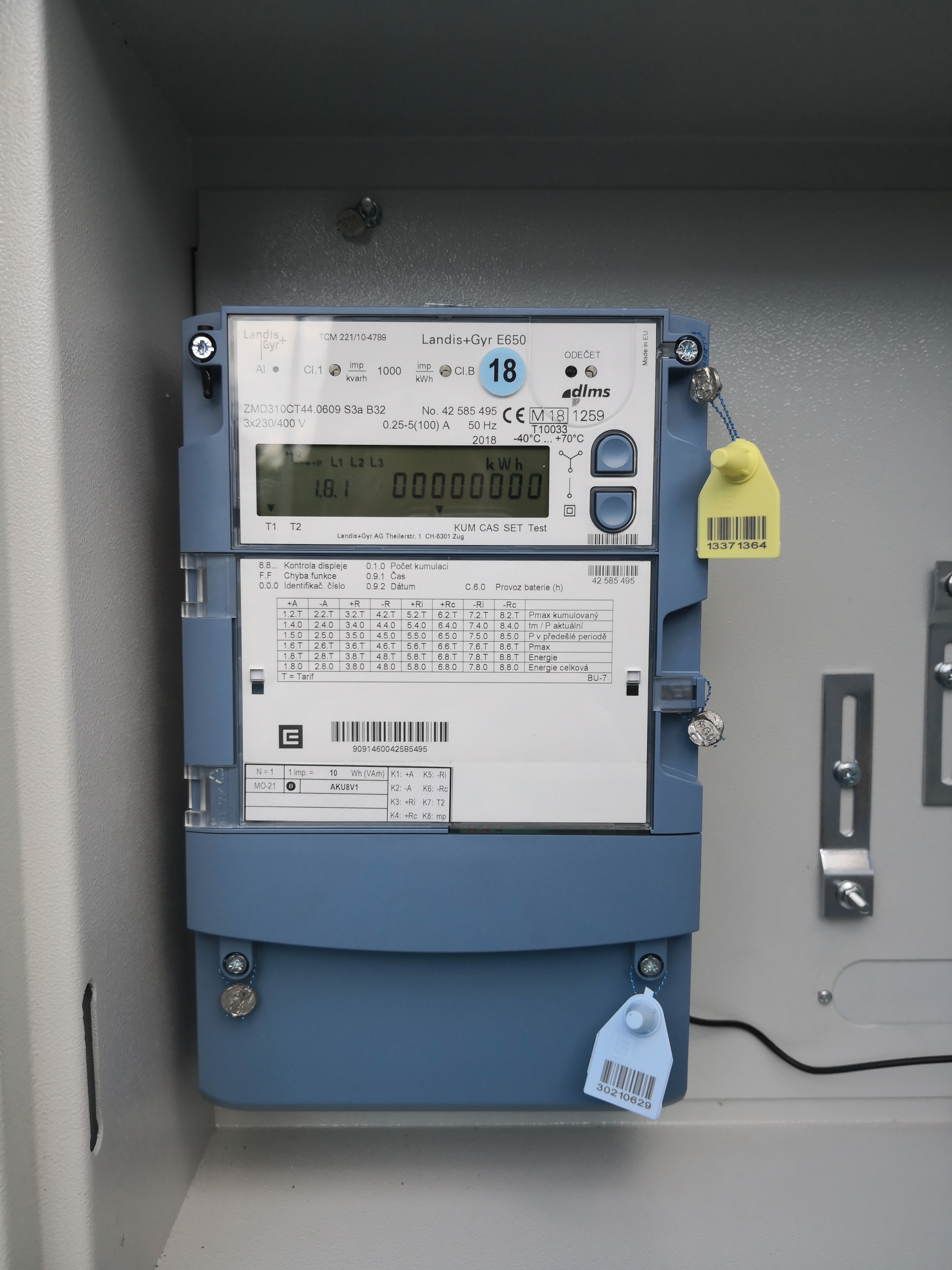

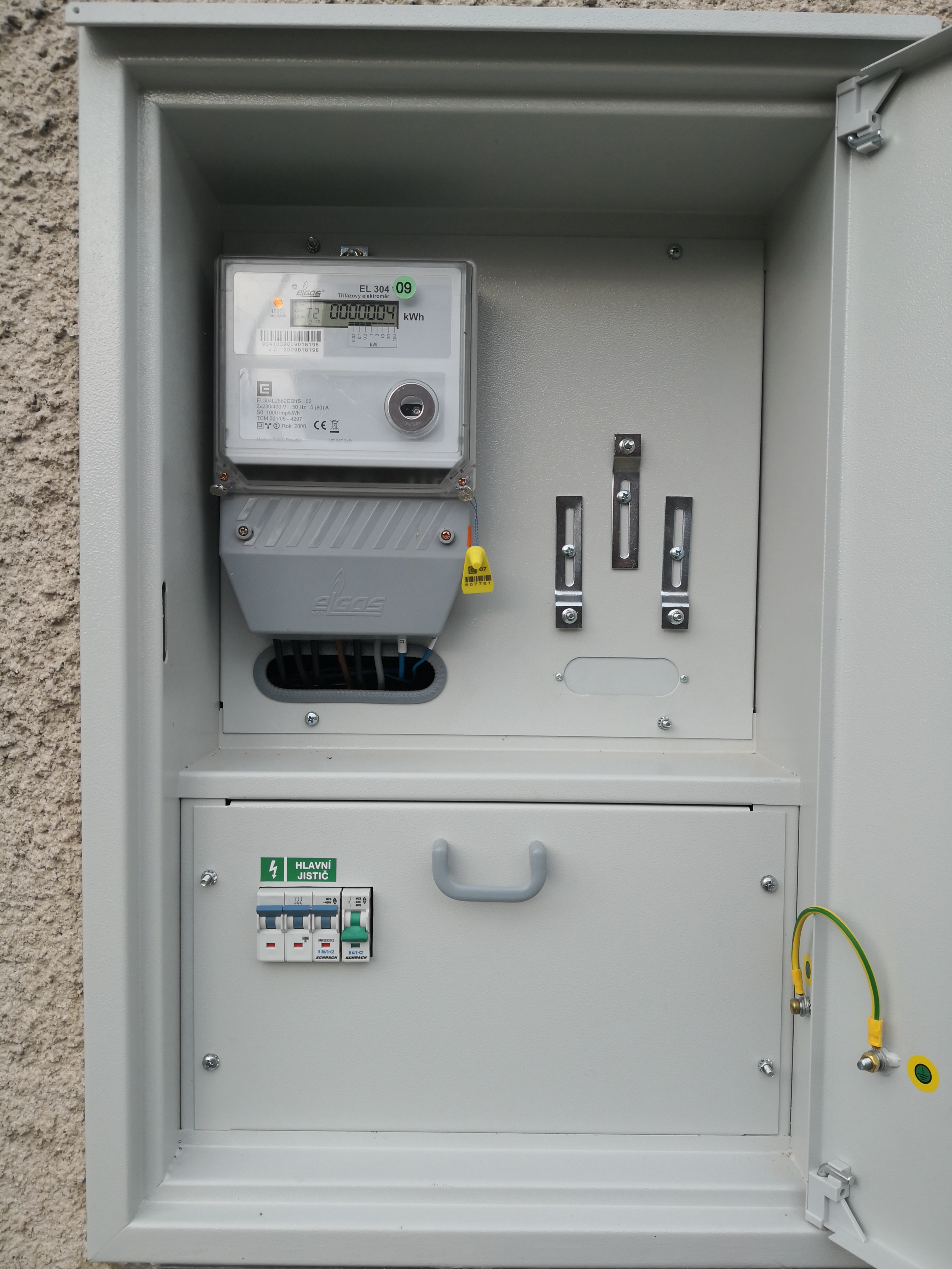

Díky, tedy dle dokumentace ČEZu není signál HDO z 4Q elměru náhrada sígnálu HDO, který potřebuji pro FVE. Naštěstí mám nový elměrový rozvaděč venku na baráku s dvěma kříži. Jen se trochu bojím, že namám místo na další 6A jistič ...tomas píše:ČEZ to má tady
https://www.cezdistribuce.cz/edee/conte ... yroben.pdf
Někdy je umožněno dát HDO nebo RTU k výrobně, jindy to požadují dát k elektroměru na hranici pozemku. Záleží jak který technik distributora a jakou má zrovna náladu. Ale většinou je to naschvál tak, že je to zrovna opačně než je to nejlevnější, technicky nejrozumnější a než chceme
Edit: Dle fotky ještě před zablombováním není místo v krycím plechu, ale doufám že bude aspoň na té spodní liště ...
Edit 2: na horní fotce již je 4Q

K tomu ovladácímu 6A jističi - našel jsem zapojení výrobny rok 2012, je to sice pro 30-100 kW, ale snad by to takto mohlo být také
https://www.cezdistribuce.cz/edee/conte ... eview7.pdf

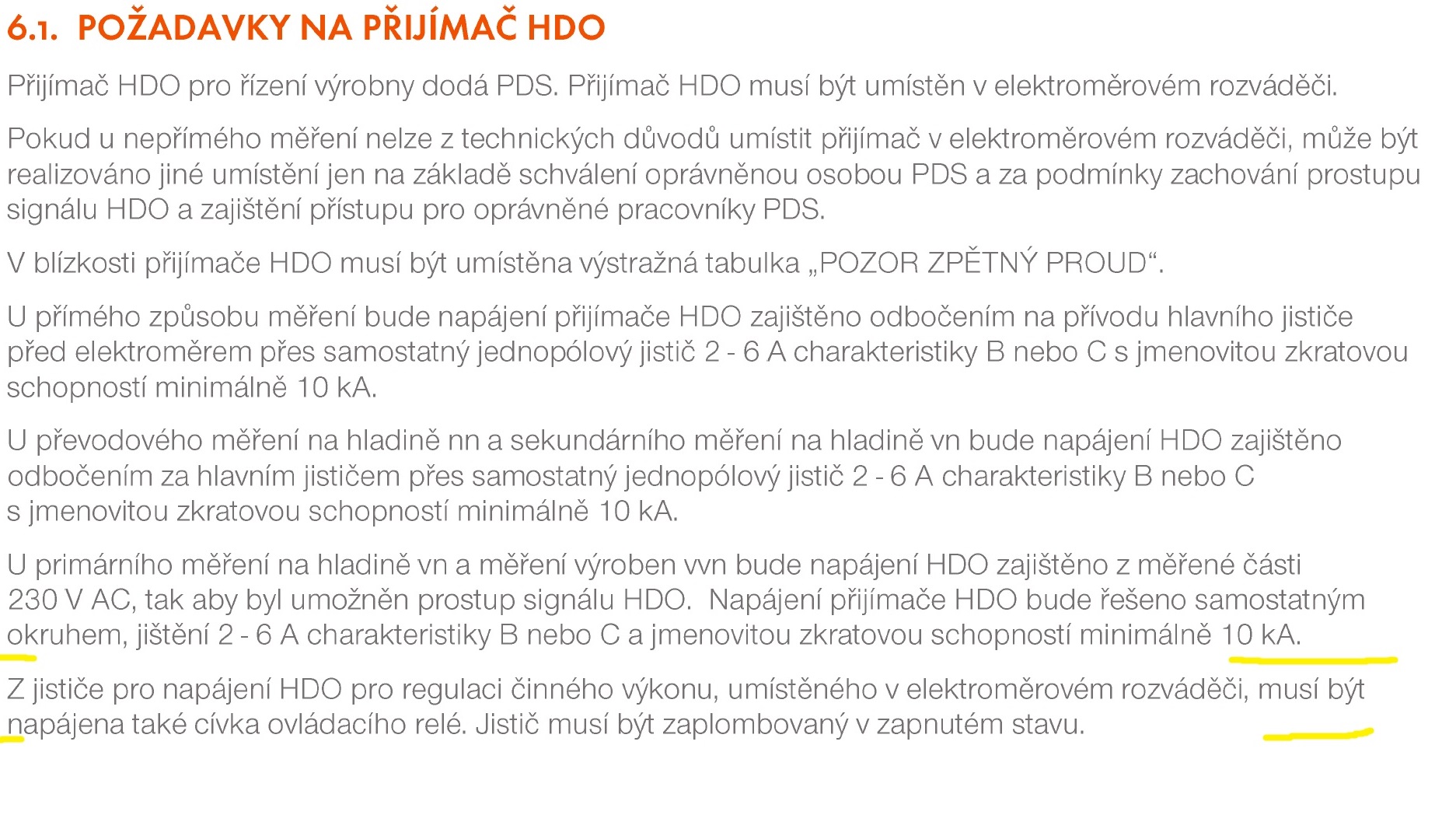

Takže dopověď z ČEZu.
Musí to být na jednom jističi viz. nové podmínky pro výrobny
https://www.cezdistribuce.cz/edee/conte ... yrobny.pdf
