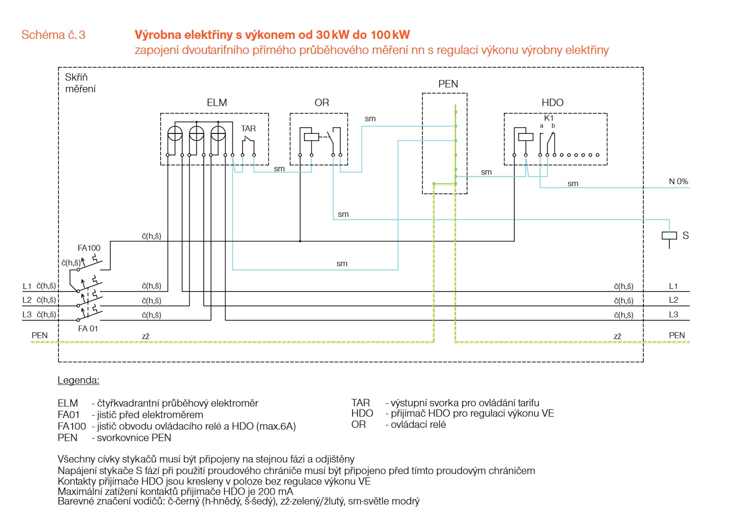

K tomu ovladácímu 6A jističi - našel jsem zapojení výrobny rok 2012, je to sice pro 30-100 kW, ale snad by to takto mohlo být také
https://www.cezdistribuce.cz/edee/conte ... eview7.pdf
