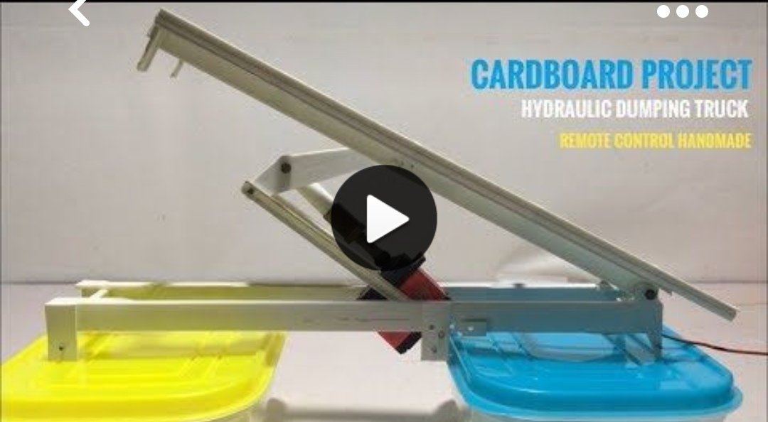

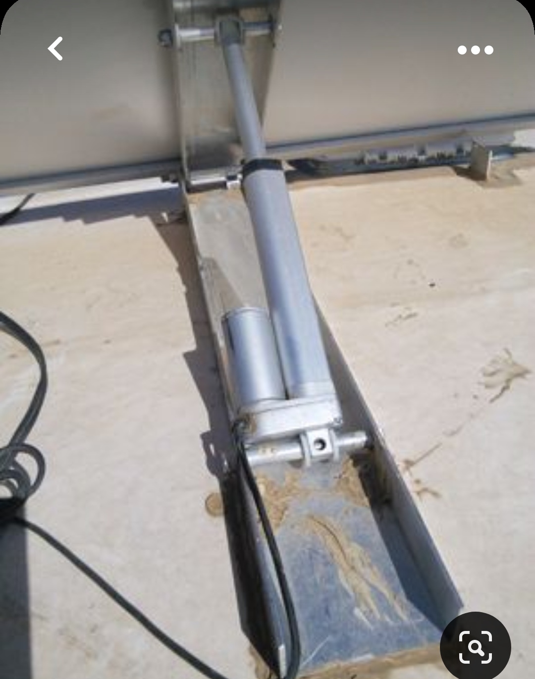

Ahoj chlapi, přemýšlím si takhle nad konstrukcí na přístřešek 4x2m panel a říkám si jaká je to škoda, že zase bude sklon placka. A tak mě napadlo, že by bylo super, kdyby ta konstrukce uměla režim léto placka a zima 60° se sklonem strechy (takže 45° konstrukce). Co se nestalo u naší suzuki odešli písty pátých dveří a při tom jak mě kufr neustále mlátí do hlavy, protože přijdou kvůli svátkům až v pondělí, mi došlo jakou silou to vlastně musí tlačit a o kolik to umí zvednout. Odpoledne se strejdou googlem a našel jsem elektrické písty za rozumné peníze CZK 668.92 4%OFF | 12V/24V 100mm /4inch micro linear actuator electric linear actuator thrust 5000N / 500KG / 1100LBS TV lift dc motor
https://a.aliexpress.com/_mPC01pO
Jenže já chci v létě 0° a v zimě 50° tak musím ještě vyřešit jak snadno na tu konstrukci. Předpoklad je, že to nahoru a dolů půjde dvakrát do sezóny, ale na 4m panelů si ručně netroufnu a ani by mě to nebavilo. Kvůli vzhledu trvale 50° není možné, žena by mě hnala. Nemáte to někdo již nějak vyřešený? Nebo nějaký nápad? Mě napadá něco jako otevírání skříněk na skleničky v kuchyni, spodní pant a horní vyosená 3-4 kusy těch motorů. V případě větru by se to třeba i sklopilo dolů. Jen mám strach z tuhosti a nevím co na to vítr, aby to neuletělo celé.

Jestli to bude v pohybu dvakrát do roka, tak bych spíš volil konstrukci na pantu dole a nahoře nějakou nůžkovou. Třeba jen obyčejný autohever. A kvůli větru to v horní pozici zase pojistit šrouby.

Na pantu dole to bude určitě a tím se získá nějaká pevnost. Jen jsem chtěl abych to mohl v případě větru sklopit a to s heverem nepůjde. Přecijen je to 8m2 plocha a s tím už vítr zahejbe raz dva. Nad heverem jsem přemýšlel taky, ale muselo by se to pak vždy fixovat. Takhle bych dal 4kusy těch pístů a přidal ocelové lanko pro jistotu, kdyby to výtr podfoukl a chtěl ty písty urvat. Ještě jsem nedělal testy s konstrukcí, ale zítra dojde ten píst na suzuku, tak si tu mechaniku budu moc trochu nasimulovat, protože predstavivist v tomto směru moc nemám a musím si to nasimulovat. Našel jsem zajímavé řešení s nožovou zpětnou která se vzpřimuje tažením dozadu dopředu a vypadalo to celkem tuhé.

Kedysi som nad tým tiež uvažoval, ale v lete je taký prebytok, že som nakoniec ostal na trvalom sklone 55st. V zime ideál a v lete stačí. Ale z pevnostného hľadiska je najlepšie zdvíhať panely jednotlivo a použiť vždy jednoduchú pevne priskrutkovanú odoberateľnú vzperu vo vztýčenom stave a bez vzpery priskrutkované ( alebo čapy so závlačkou ) ku pozdĺžnemu hornému profilu. Zdvíhanie celého poľa by som určite neriešil.

Medzi fixnými polohami v optime pre leto a zimu nie je skutočne veľký rozdiel v celoročnom zisku. Ale stojí za to zapodievať sa úvahou o rade panelov na otáčavej vodorovnej osi v blízkosti ťažiska. Potom je možné získať z panelov viac buď každodenným polohovaním ( pozicionér ), alebo aspoň v krokoch cca 2 týždňoch ( turbo rúčo ). Keď je málo miesta, môže to byť zaujímavé jak pre letné polohy, tak pre zimné.
Riešenie vyššie na obrázkoch s tlačením " za kolenom " je silovo nevýhodné. Panely je lepšie otáčať malou silou - hoci servom - a po prestavení locknúť. Nejaké prípady sme na fóre už mali, treba si to vylistovať ...

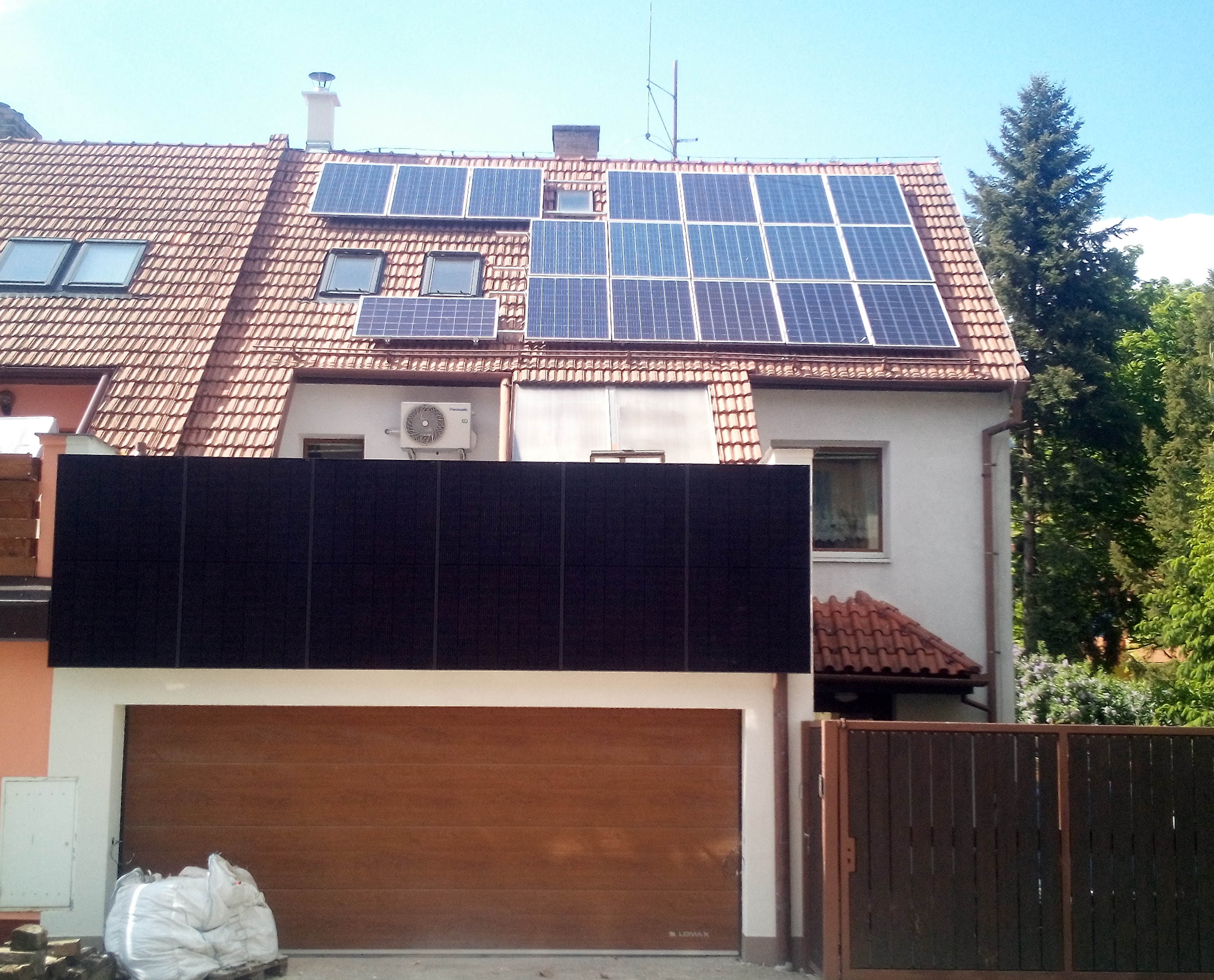

znovu dám fotku panelů na svislo, který zrovna plní funkci zábradlí. Někteří panely na svislo ani na fotce nevidí...
životní štěstí je, že jsou to halfcut, protože protější baráky v prosinci stíní i v poledne, ale horní polovina panelů je na plným slunku...

No ono si taky postavením panelů znehodnotíš plochu na přidání dalších panelů.Já když 5,7kWp postavím získám za zimu navíc cca 280kWh,ale zastíním plochu na dalších 5,7kWp.Když přidám dalších 5,7kWp v zimě získám navíc 600kWh,ale za celý rok vyrobím navíc cca 5MWh a ty se budou v momentě nákupu elektromobilu hodit.Dagus píše:Kodle a je to tu zas. Totálně jsi mi zkazil sen o totální blbosti. Z tebe ten pragmatismus úplně čiší a máš zajisté pravdu. Opět se ukázalo, že moje snové představy přecházející z jednoho pístu k elevaci pomocí 4 pístů nedávají ekonomicky lautr smysl. Zrovna jsem dělal gaučing a u toho přemýšlel jak mi to asi hovno pomůže, když tu svítilo za měsíc dvakrát. Přes pinterest jsem obdivoval různé trackery a už se rozhlížel po zahradě a zjistil jsem l, že o velikosti dva panely to smysl stejně dává houno a než štvát manželku panelem na zahradě, tak hold tu nějakou kilowattu oželím. Hold když cítíš že by se nějaká ta kilowattka dala pochytat, tak tě to láká, ale jsem jak smyslu zbavený a pak vyprodukuju takovou neekonomickou kravinu. Vyšlo by to tak na 15tis a to raději koupím aku a na složitosti se vykašlu. No tak zase hold promrhané dvě odpoledne totální kravinou
