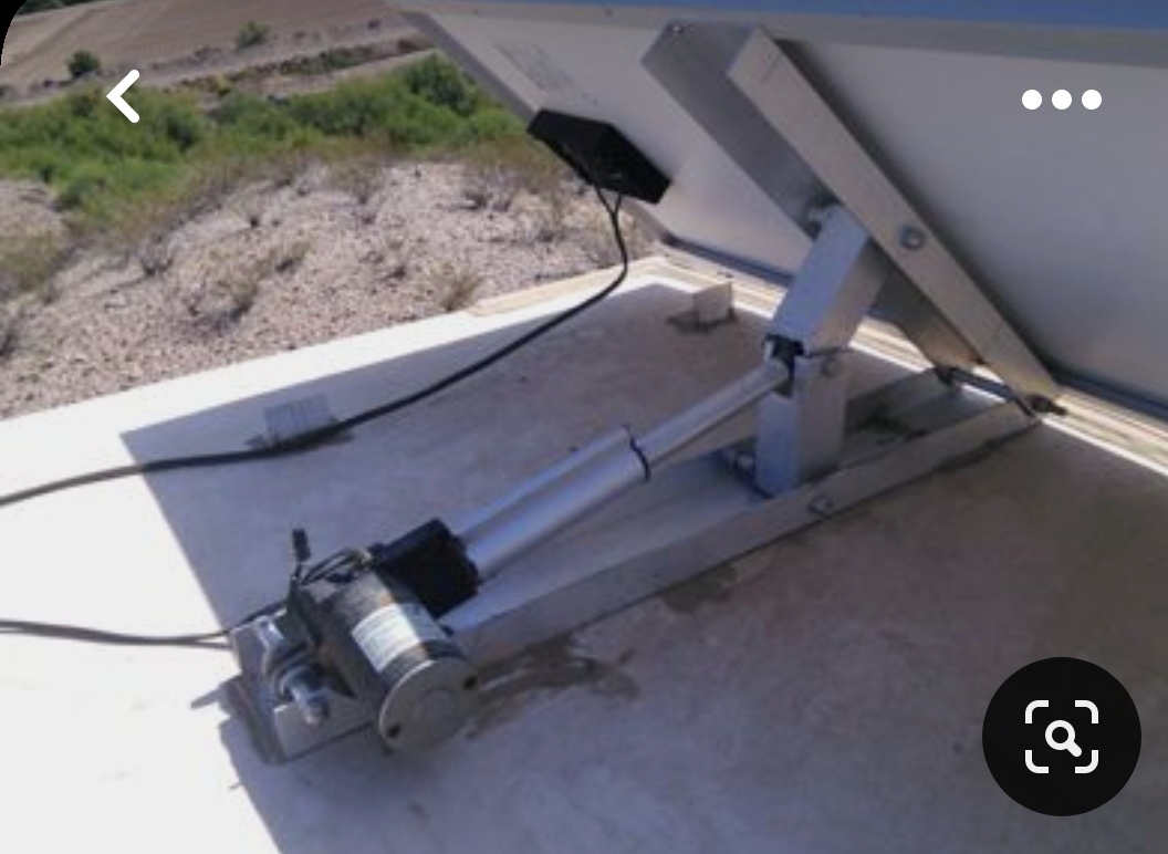

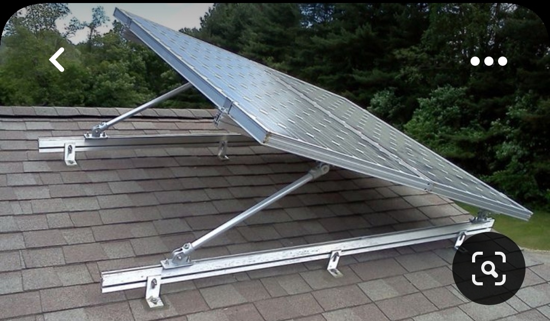

Ahoj chlapi, přemýšlím si takhle nad konstrukcí na přístřešek 4x2m panel a říkám si jaká je to škoda, že zase bude sklon placka. A tak mě napadlo, že by bylo super, kdyby ta konstrukce uměla režim léto placka a zima 60° se sklonem strechy (takže 45° konstrukce). Co se nestalo u naší suzuki odešli písty pátých dveří a při tom jak mě kufr neustále mlátí do hlavy, protože přijdou kvůli svátkům až v pondělí, mi došlo jakou silou to vlastně musí tlačit a o kolik to umí zvednout. Odpoledne se strejdou googlem a našel jsem elektrické písty za rozumné peníze CZK 668.92 4%OFF | 12V/24V 100mm /4inch micro linear actuator electric linear actuator thrust 5000N / 500KG / 1100LBS TV lift dc motor
https://a.aliexpress.com/_mPC01pO
Jenže já chci v létě 0° a v zimě 50° tak musím ještě vyřešit jak snadno na tu konstrukci. Předpoklad je, že to nahoru a dolů půjde dvakrát do sezóny, ale na 4m panelů si ručně netroufnu a ani by mě to nebavilo. Kvůli vzhledu trvale 50° není možné, žena by mě hnala. Nemáte to někdo již nějak vyřešený? Nebo nějaký nápad? Mě napadá něco jako otevírání skříněk na skleničky v kuchyni, spodní pant a horní vyosená 3-4 kusy těch motorů. V případě větru by se to třeba i sklopilo dolů. Jen mám strach z tuhosti a nevím co na to vítr, aby to neuletělo celé.

Jestli to bude v pohybu dvakrát do roka, tak bych spíš volil konstrukci na pantu dole a nahoře nějakou nůžkovou. Třeba jen obyčejný autohever. A kvůli větru to v horní pozici zase pojistit šrouby.

Na pantu dole to bude určitě a tím se získá nějaká pevnost. Jen jsem chtěl abych to mohl v případě větru sklopit a to s heverem nepůjde. Přecijen je to 8m2 plocha a s tím už vítr zahejbe raz dva. Nad heverem jsem přemýšlel taky, ale muselo by se to pak vždy fixovat. Takhle bych dal 4kusy těch pístů a přidal ocelové lanko pro jistotu, kdyby to výtr podfoukl a chtěl ty písty urvat. Ještě jsem nedělal testy s konstrukcí, ale zítra dojde ten píst na suzuku, tak si tu mechaniku budu moc trochu nasimulovat, protože predstavivist v tomto směru moc nemám a musím si to nasimulovat. Našel jsem zajímavé řešení s nožovou zpětnou která se vzpřimuje tažením dozadu dopředu a vypadalo to celkem tuhé.

Kedysi som nad tým tiež uvažoval, ale v lete je taký prebytok, že som nakoniec ostal na trvalom sklone 55st. V zime ideál a v lete stačí. Ale z pevnostného hľadiska je najlepšie zdvíhať panely jednotlivo a použiť vždy jednoduchú pevne priskrutkovanú odoberateľnú vzperu vo vztýčenom stave a bez vzpery priskrutkované ( alebo čapy so závlačkou ) ku pozdĺžnemu hornému profilu. Zdvíhanie celého poľa by som určite neriešil.

Jasný když tak nad tím přemýšlím, tak to dává smysl, ale není to trvale na 55° u nás průchozí a sklon 55° střechy fakt nechci. Reálně kdyby to jezdilo snadno nahoru dolů, tak bych to sklopil nahoru jen když svítí (minulý měsíc tak dva dny) a jinak to nechal dole, aby neměla žena řeči. To trochu odporuje mojí myšlence nechám to celou zimu nahoře, ale když už by se do toho dávalo navíc x tisíc, tak ať to někdo vidí jezdit nahoru dolů. Teoreticky bych mohl v průběhu roku náklon upravovat do ideálu, přecijen je to 1800Wp a tam se rozdíl 60 vs 12° vyplatí. Chápu že to vypadá jako úplná blbost, ale je to poslední místo na panel u mě doma a tak chci, aby udělal co nejvíce a rozhodně by to vypadalo cool. Myšlenka každej panel extra by se značně prodražila na pístech a držácích, ale rozdělit to na 2x2m by nebylo asi blbé.

Medzi fixnými polohami v optime pre leto a zimu nie je skutočne veľký rozdiel v celoročnom zisku. Ale stojí za to zapodievať sa úvahou o rade panelov na otáčavej vodorovnej osi v blízkosti ťažiska. Potom je možné získať z panelov viac buď každodenným polohovaním ( pozicionér ), alebo aspoň v krokoch cca 2 týždňoch ( turbo rúčo ). Keď je málo miesta, môže to byť zaujímavé jak pre letné polohy, tak pre zimné.
Riešenie vyššie na obrázkoch s tlačením " za kolenom " je silovo nevýhodné. Panely je lepšie otáčať malou silou - hoci servom - a po prestavení locknúť. Nejaké prípady sme na fóre už mali, treba si to vylistovať ...
