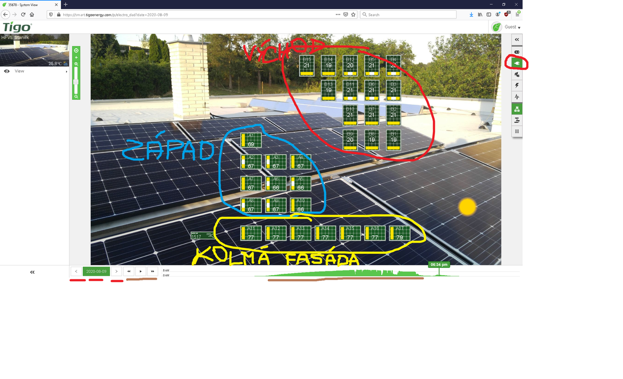

>> Takže se hodí například pro kolmou západní nebo východní fasádu, kterou například
>> od 15:00 do 20:00 plně a ideálně bez zastínění osvětluje slunce. Výkon takového
>> pole je pak levnější a větší, než kdyby se osázel mono/poly.
vychodnu fasadu "asi" od 15:00 do 20:00 nebude IDEALNE osvetlovat
Inak realna ceska instalalacia p.Staneka, Electro_dad v Brne : https://smart.tigoenergy.com/p/electro_dad
kto nepozna Tigo : v pravom stlpci kliknut na druhu ikonu zvrchu ("zasuvka") a daju sa tam pozerat realne vyprodukovane watty z kazdeho stringu panelov (vychod, zapad, UPLNE KOLMA INSTALACIA na fasade. ) cely den a da sa posuvat po dnoch dozadu plus kazdu minutu prehravat zvlast :
https://i.postimg.cc/wxc43fwZ/tigo.png
na baraku : https://www.electrodad.cz/2-roky-s-foto ... ro-dad-75/
Tiez by ma zaujimalo ako by sa spravali amorfy v tej kolmej instalacii na fasade. Urcite by zabrali daleko viac miesta pre rovnake Wp (1000Wp amorfov a 1000Wp mono je strasidelny rozdiel v ploche, ked niekto tu plochu nema tak zaver diskusie).

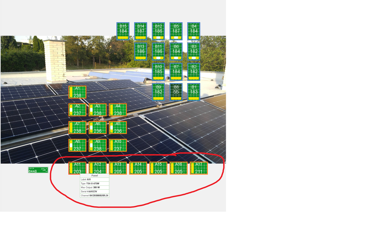

ratam ze boli namontovane uplne kolmo ked si citoval tu specificku cast mojho prispevku.
Nevies nahodou ako boli stare ? Davali 60% furt od novoty az do X rokov ? A kolko davaju tebe pri idealnej instalacii
edit : electro_dad v Brne takisto bez problemu vytiahne 200-210W za mikroinverterom [!!] z 300Wp mono panelu namontovaneho uplne kolmo, takze 70%
https://i.postimg.cc/J76jMM9x/obr1.png
