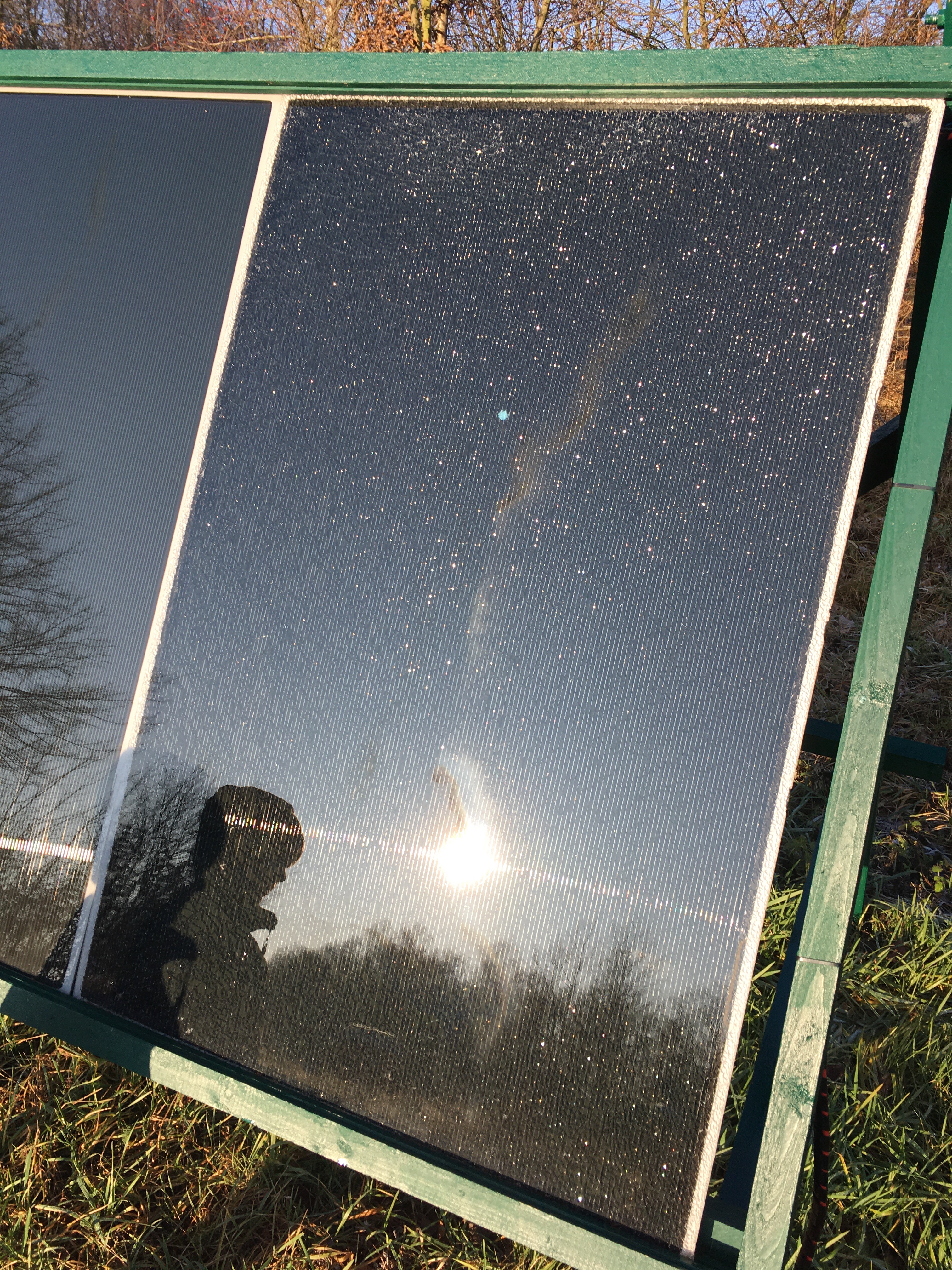

Poškozený amorní panel při manipulaci. Pokusný string stáří 9 měsíců. Panel dává stejný výkon jako stejný nepoškozený panel který je vedle. Životnost bude výrazně zkrácena delaminací.

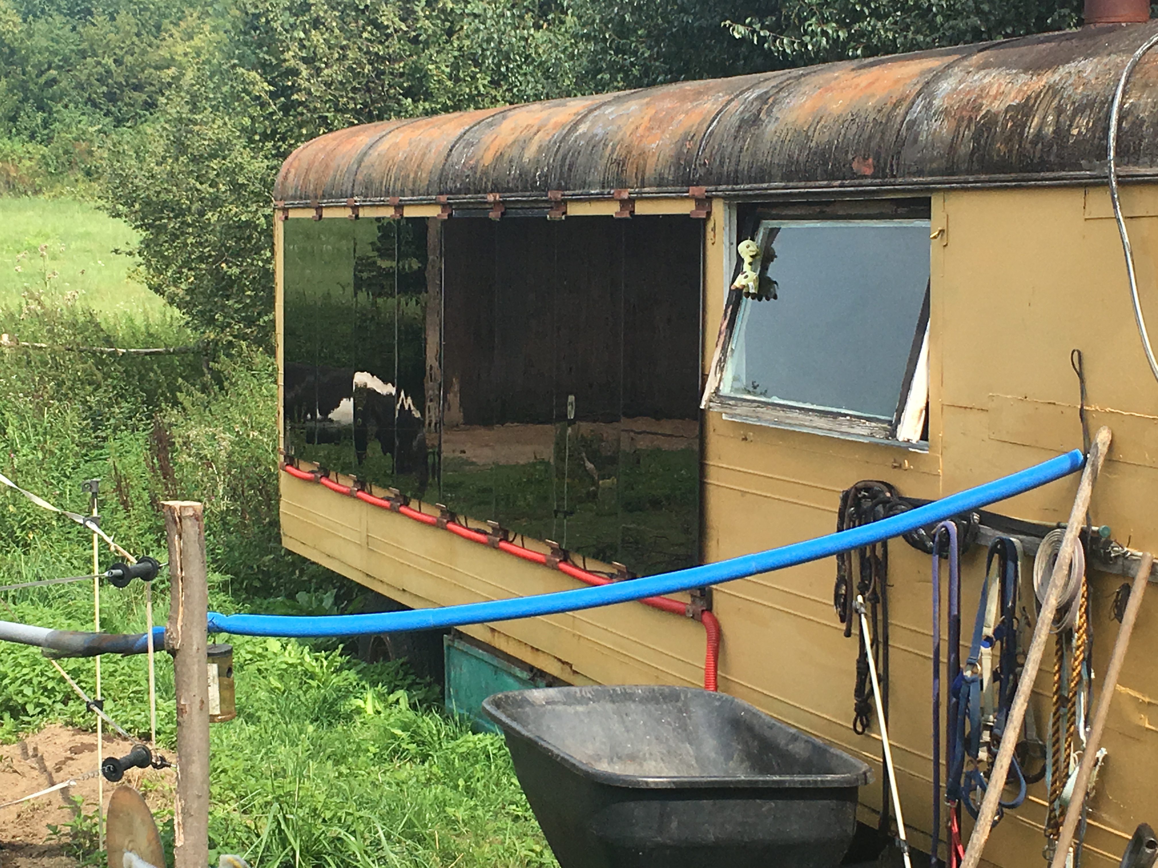

Praktická ukázka umístění amorfních panelů v praxi - Západní string 576Wp za 2400,-  8 panelů paralelně za 300,- jeden.
