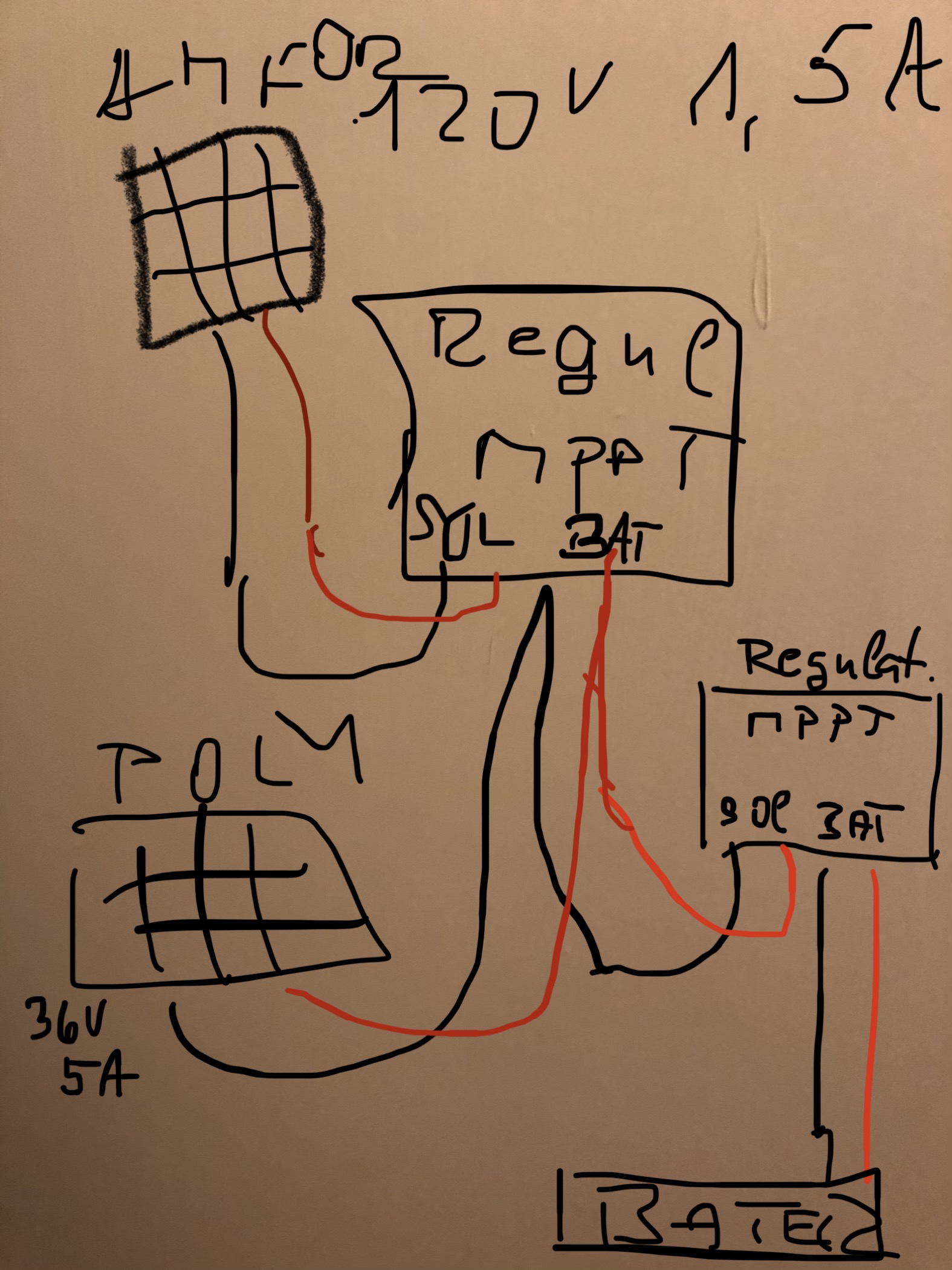

Dobry de, chtel jsem se zeptat jestli jde zapojit amforni panel na mppt epever regulator a misto baterie zapojit poly panel a ten svest na druhy regulator epsolar bn 2215 na vstup solarniho panelu a tím nabijet baterie zvisi se napeti a proud ? Bude to funkcni napoveda v priloze foto dekuji Kamil

Nesmysl takto to nemůžeš zapojit na regulátoru na svorky baterie připojit paralelně další zdroj je dobré akorát ten regulátor zničit

ja sa len spytam: preco to chces takto zapojit? z akeho dovodu?
a samozrejme ze takto to zapojit nemozes.
mas dva regulatory, dva panely takze jednoducho si zapoj jeden panel na jeden regulator a tie potom pripojit na spolocnu bateriu.

Protoze ten regulator na amfor 120v co by byl zapojeny misto baterie dalsi poly solar tak ten regulator vybiji baterii automaticky.
Nebo jsem nasel male udelatko step down z 120v na 12-36v to bych spojil s poly. Jedná se mě o spolecny výkon panelu a kombinace dvou panelu amfor a poly nejde protoze dochasi ke ztratě výkonu. Co bude lepsi jak zkombinovat tyto panely?

Vymýšlíš blbosti . Step Down měnič paralelně e z panelem taky nebude fungovat jak má . Nevím jak konkrétně myslíš že ti mppt vybíjí baterii to trošku specifikuj

ahoj. je to jednoduche:
si vo fotovoltaike novacik a teda nemas vlastne ziadne znalosti z tejto problematiky. doporucujem zacat studovat, potom sa pytat a az nasledne zapajat. najjednoduchsie je to co som napisal vyssie. alebo predat amorf, a mas po problemoch...

Jakto? Ja mam na svorky baterie jednoho regulatoru pro FV1 napojen paralelne dalsi zdroj. Konkretne dalsi regulator z dalsi sady panelu (FV2).diablo007 píše:Nesmysl takto to nemůžeš zapojit na regulátoru na svorky baterie připojit paralelně další zdroj je dobré akorát ten regulátor zničit

Jenže regulátor který máš pro dobíjení druhé sady baterií se tam nechová jako zdroj ale jako zátěž a to je pro 1 regulátor v pořádku jenže připoj na stejnou svorku ještě panel který už je zdroj tak jak se zachová ten regulátor kterému se na svorce baterie objeví napětí z panelu které začne tlačit i obráceně do prvního regulátoru?mypower.cz píše:Jakto? Ja mam na svorky baterie jednoho regulatoru pro FV1 napojen paralelne dalsi zdroj. Konkretne dalsi regulator z dalsi sady panelu (FV2).diablo007 píše:Nesmysl takto to nemůžeš zapojit na regulátoru na svorky baterie připojit paralelně další zdroj je dobré akorát ten regulátor zničit
