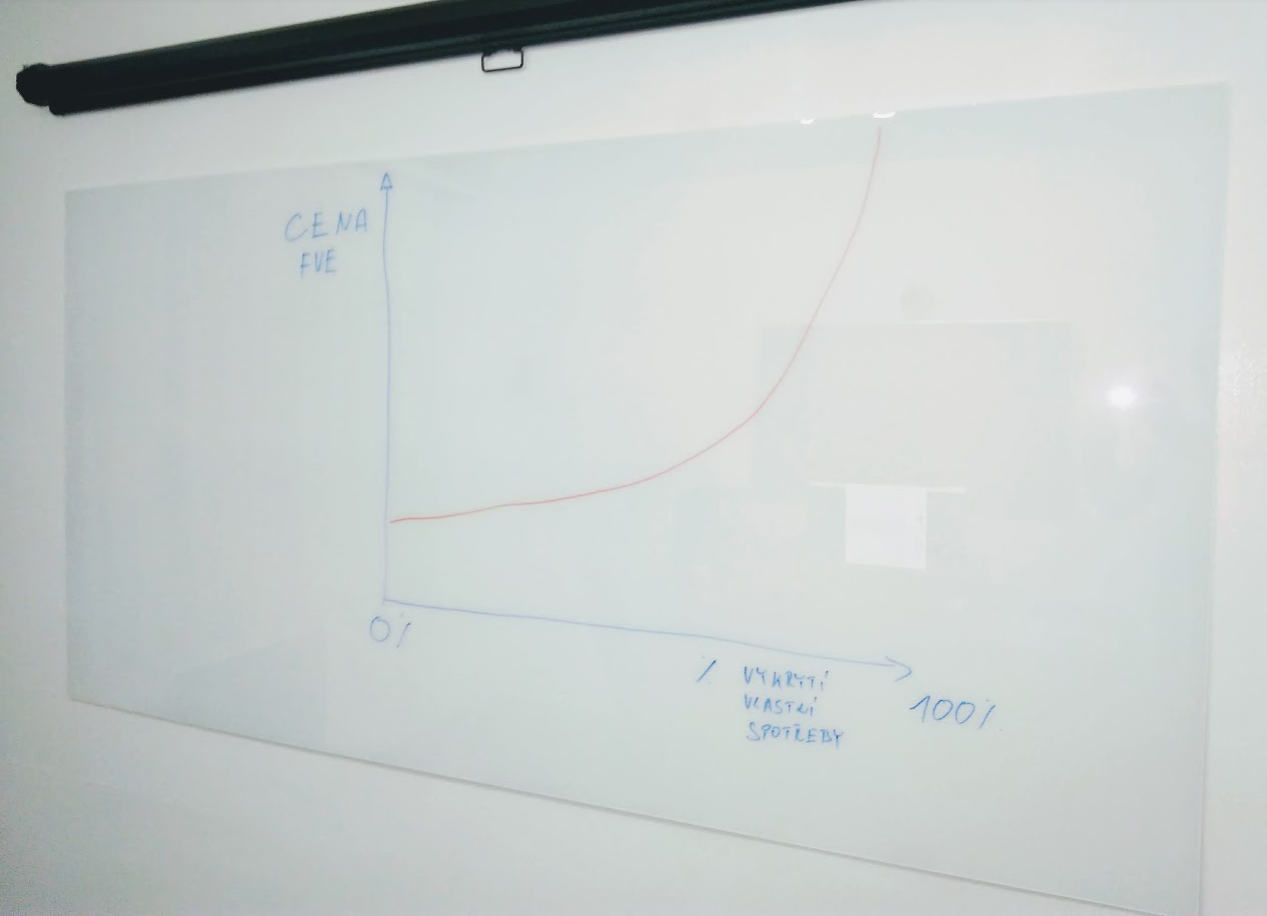

Před čtyřmi lety (to to sakra letí !!!) jsem zde na fóru mudroval na podobné téma https://forum.mypower.cz/viewtopic.php? ... dia#p54151
s odstupem doby mohu říci že závěry a výsledky debaty se od té doby v podstatě potvrdily.
A to přesto že poslední 4 roky byla nejklidnější perioda v historiiČeska, Slovenska i Československa.

- Reputace:961
Re: Jak to vidíte po letech - s výhledem do budoucnosti?
Marko,
graf závislosti procentního vykrytí vlastní spotřeby a ceny FVE vypadá nějak takto:
- dosáhnout co největšího vykrytí celoroční spotřeby domu
- dosáhnout co nejlepšího poměru generované kWh na instalovaný kWp
Skutečným ekonomickým cílem stavby FVE by mělo být dosažení co nejkratší návratnosti investice (ROI) v kombinaci s co největšími provozními úsporami (OPEX), při zohlednění plánované životnosti zařízení.
Taková kombinace faktorů se nachází právě v blízkosti kolena grafu a právě proto v ČR pro RD vycházejí velmi dobře hybridní elektrárny s miniaturní baterkou. V zahraničí vycházejí, díky net meteringu, nejlépe OnGridy, zcela bez baterie.
Jen pro úplnost připomínám, že se bavím o instalacích z nových komponent, s platnou zárukou. Nikoliv o hrabání na sběrném dvoře, nákupech na AliExpressu a provozu orloje bez revize. Samozřejmě, i to ale může být pro mnoho lidí vhodná cesta.
Můj návrh tedy skutečně je: legální 10kW 3f hybrid s miniaturní baterkou, postupným přidáváním panelů a bez dotace.
Co bys naopak doporučoval ty?
- Má parabolický průběh, kdy náklady na FVE, která bude schopná vykrýt 100% celoroční spotřeby domu, strmě rostou až k astronomickým částkám.
- Dalším zajímavým aspektem grafu je to, že jeho začátek není v nule. To proto, že vstup do světa FVE nese fixní investiční náklady (CAPEX) bez ohledu na to, že chceme vykrýt třeba i jen 1% celoroční spotřeby domu. Jinými slovy, minimální investice není 1 koruna, ale o dost více.

Wattrouter NE, ten v ostrovu nechodí. Takže buď GreenBono AKU, nebo něco uplácat vlastními silami.
Zjednodušeně platí, že baterek bude potřeba minimálně tolik kWh, kolik bude kWp panelů. Takže tady min 5kWh. Tedy v případě nějakého derivátu lithia. Pro startovací olovo je to jedno kolik se ho tam dá, jelikož to stejně chcípne hned při západu slunce.
Pozor, tento měnič v počtu 1ks utáhne jen dva silné spotřebiče. Takže buď vyčlenit na samostatný okruh, nebo přikoupit další dva měniče, spojit do 1f 15kW systému a pak na výstup připojit celej barák. Akorát to pak zase bude chtít hoooodně moc baterek a ideálně aspoň 15kWp panelů.
S legálním hybridem by výkon měniče problém nebyl, ten umí mixovat FVE+DS i nad svůj nominální výkon.
Axpert King umí mixovat FVE+DS jen do svého nominálního výkonu.
