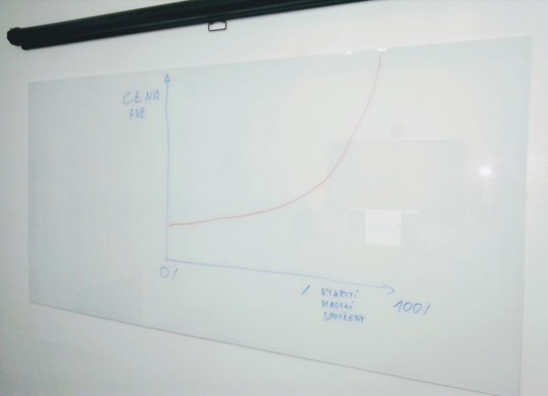

Zhruba kolem 10 let se nepravidelně zabývám myšlenkou stavby FVE. Ze začátku to vypadalo hodně špatně, jelikož poměr ceny ceny FVE a ceny el. z DS jednoznačně odsuzovali FVE do zóny koníčkářů a zarytých nepřátel energetických konglomerátů, ke kterým se také počítám.
Za tu dobu ale cenové nůžky hodně změnili poměry a posouvají návratnost investice z řádově desítek let do oblasti jednotek. Ceny FVE klesají, ceny energií jdou nahoru. Také technologie FVE je čím dál sofistikovanější a věřím, že lze dnes provozovat FVE za jistých podmínek, téměř bez dohledu a zásahů. A také počasí v našich zeměpis. šířkách začíná přát FVE.
Chtěl bych vyvolat diskuzi na toto téma. Jak vidíte v dnešní době úmysl vybudovat hybridní FVE, lze ji předem naprojektovat tak, aby byla co nejrentabilnější a bezobslužná, minimálně po dobu návratnosti? Požádal bych koníčkáře, aby zkusili data, získaná ze svých laboratoří přetavit do praktické roviny. Čili, co a jak, aby FVE jela naplno poslepu? Je nutno přizpůsobit elektorinstalaci v baráku a jak?
Zkusme se na to nějak racionálně podívat.

- Reputace:962
Re: Jak to vidíte po letech - s výhledem do budoucnosti?
Marko,
graf závislosti procentního vykrytí vlastní spotřeby a ceny FVE vypadá nějak takto:
- dosáhnout co největšího vykrytí celoroční spotřeby domu
- dosáhnout co nejlepšího poměru generované kWh na instalovaný kWp
Skutečným ekonomickým cílem stavby FVE by mělo být dosažení co nejkratší návratnosti investice (ROI) v kombinaci s co největšími provozními úsporami (OPEX), při zohlednění plánované životnosti zařízení.
Taková kombinace faktorů se nachází právě v blízkosti kolena grafu a právě proto v ČR pro RD vycházejí velmi dobře hybridní elektrárny s miniaturní baterkou. V zahraničí vycházejí, díky net meteringu, nejlépe OnGridy, zcela bez baterie.
Jen pro úplnost připomínám, že se bavím o instalacích z nových komponent, s platnou zárukou. Nikoliv o hrabání na sběrném dvoře, nákupech na AliExpressu a provozu orloje bez revize. Samozřejmě, i to ale může být pro mnoho lidí vhodná cesta.
Můj návrh tedy skutečně je: legální 10kW 3f hybrid s miniaturní baterkou, postupným přidáváním panelů a bez dotace.
Co bys naopak doporučoval ty?
- Má parabolický průběh, kdy náklady na FVE, která bude schopná vykrýt 100% celoroční spotřeby domu, strmě rostou až k astronomickým částkám.
- Dalším zajímavým aspektem grafu je to, že jeho začátek není v nule. To proto, že vstup do světa FVE nese fixní investiční náklady (CAPEX) bez ohledu na to, že chceme vykrýt třeba i jen 1% celoroční spotřeby domu. Jinými slovy, minimální investice není 1 koruna, ale o dost více.
