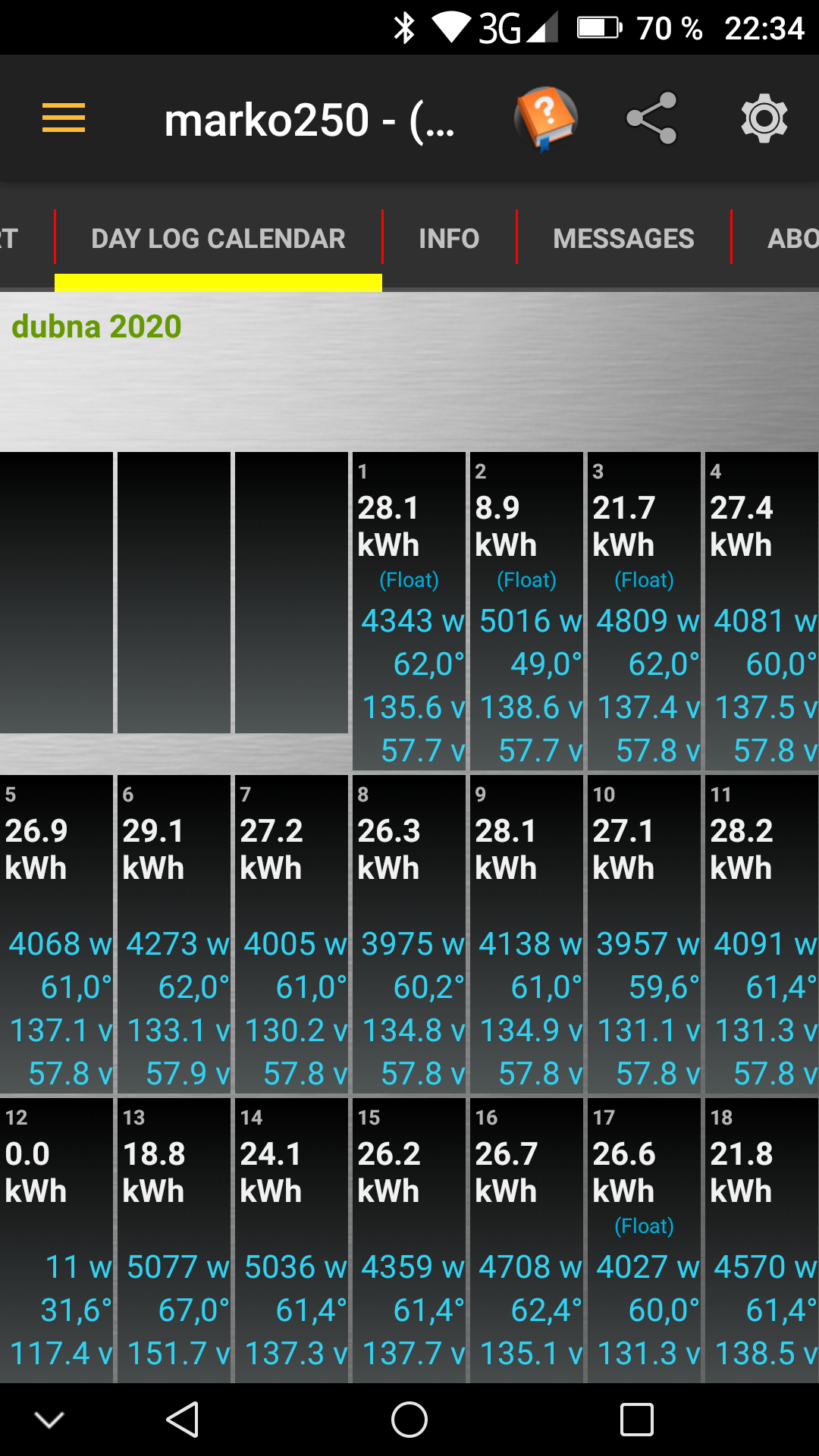

Žádný vzorec,ale reálná data z mé střechy(5.3kWp) v prosinci 2019 max. 3.645kWJoskob píše:To je podľa akého vzorca? Ak sa smiem spýtaťmarko250 píše:Přímo osluněných 6kWp v zimě vyrobí za jednu hodinu 3.5kWh.

A tady duben nyní,není problém 5.3kW a 30kWh/den z ní :

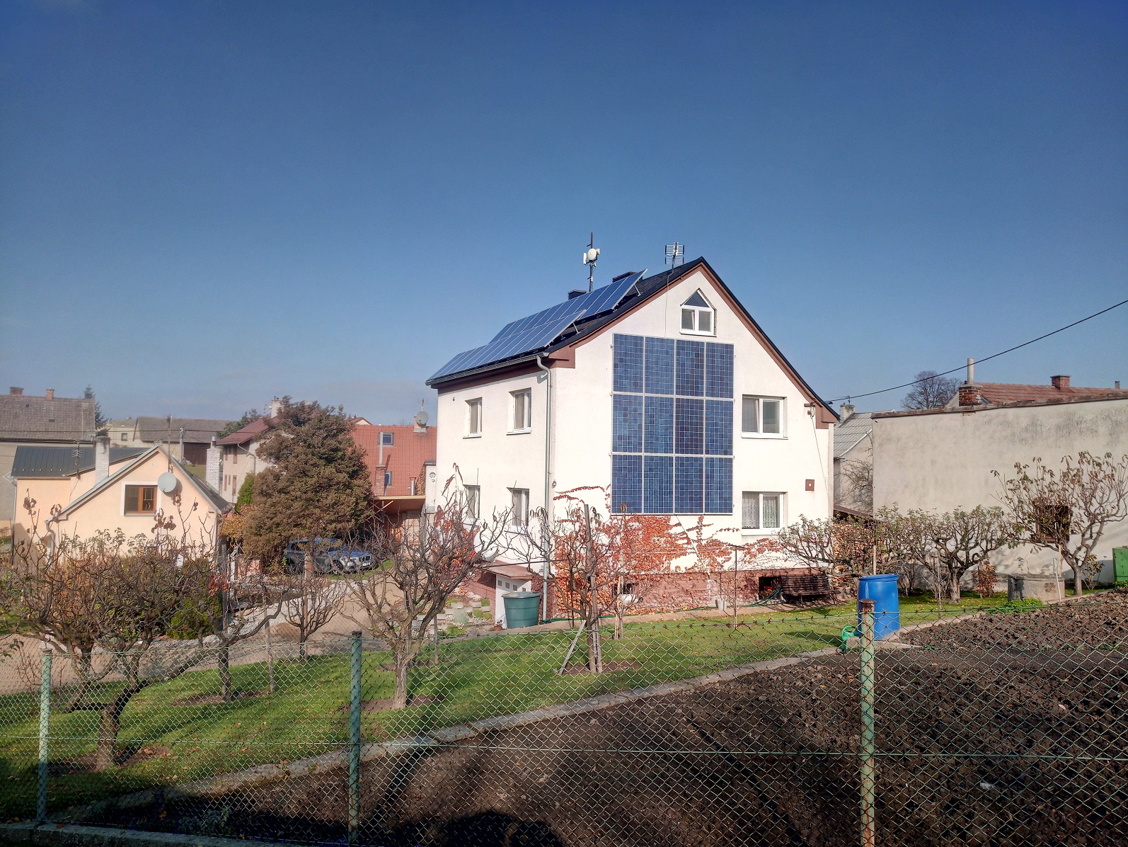

Střecha JZ 50°od země a fasáda JV 90° pokud se podíváš na data střechy,tak je tam jeden den, kdy mohlo svítit 5hodin a to je vše,jeden jediný den za prosinec.Všechny ostatní dny jsou slabší.Intenzita slunce je v zimě mnohem nižší i na fasádě se skoro kolmým osvitem.Joskob píše:Áno myslel som 700W.JiříK píše:Když pominu, že 700 Wh za den je pěkná bída (předpokládám, že jsi to myslel jinak), tak kolik slunných prosincových dní je? Pokud teda nejsi někde relativně vysoko v horách. U nás není problém v prosinci deset dní absolutní tmy...

Áno intenzita slnka je nižšia a dni sú krátke, na druhú stranu chladné teploty zvyšujú výkon . Práve preto si myslím,že J a 90°sklon je na celoročnú prevádzku nutné aspoň ako doplnok. Určite záleží na lokalite.Ja som pred dvoma dňami vyrobil za deň 0,4kWh čo bolo tak zamračené a v decembri som problém nemal. V podstate som len chcel povedať ,že je dosť zavádzajúce tvrdiť, že 6kWp vyrobí v zime na priamom slnku len 3,5kWh za hodinumarko250 píše:
