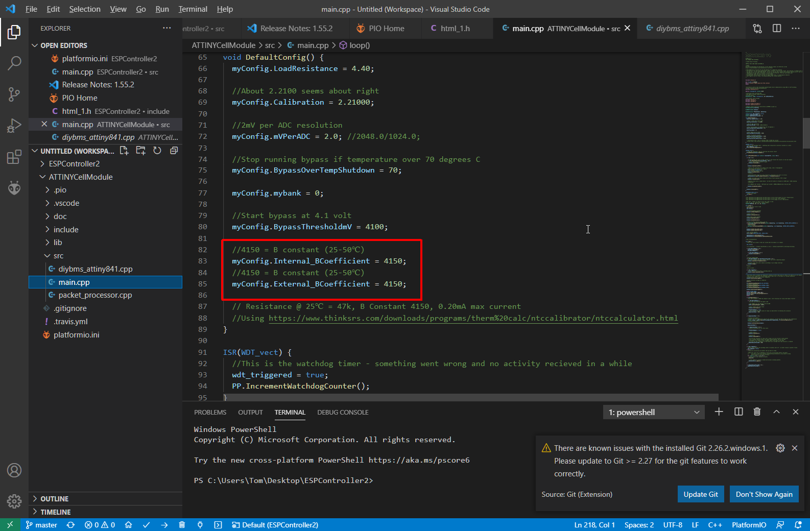

konečně kompletuju baterku s diybms V4.21 a mám problém s termistory na článek - jestli to dobře chápu, mezi piny 1 a 2 se připojuje NTC 47k s konstantou B 4050K - kde se to dá koupit, a nedá se použít s jiným koeficientem a někde nastavit v software? když použiju dostupnej s B 3950K , jak moc blbě to bude měřit teplotu článku?
P.S. ještě jsem neměl odvahu to zapnout, mám koupený hotový moduly z ebay, není čas...

Já jsem použil tyto termistory https://www.tme.eu/cz/details/ntcc-47k/ ... 73j-b4250/kodl69 píše:konečně kompletuju baterku s diybms V4.21 a mám problém s termistory na článek - jestli to dobře chápu, mezi piny 1 a 2 se připojuje NTC 47k s konstantou B 4050K - kde se to dá koupit, a nedá se použít s jiným koeficientem a někde nastavit v software? když použiju dostupnej s B 3950K , jak moc blbě to bude měřit teplotu článku?
Konstanta se dá nastavit v sw pro modul. Já jsem zatím osadil dva termistory na mých celkem 48 DiYBMS modulech. Na víc jsem zatím nenašel sílu

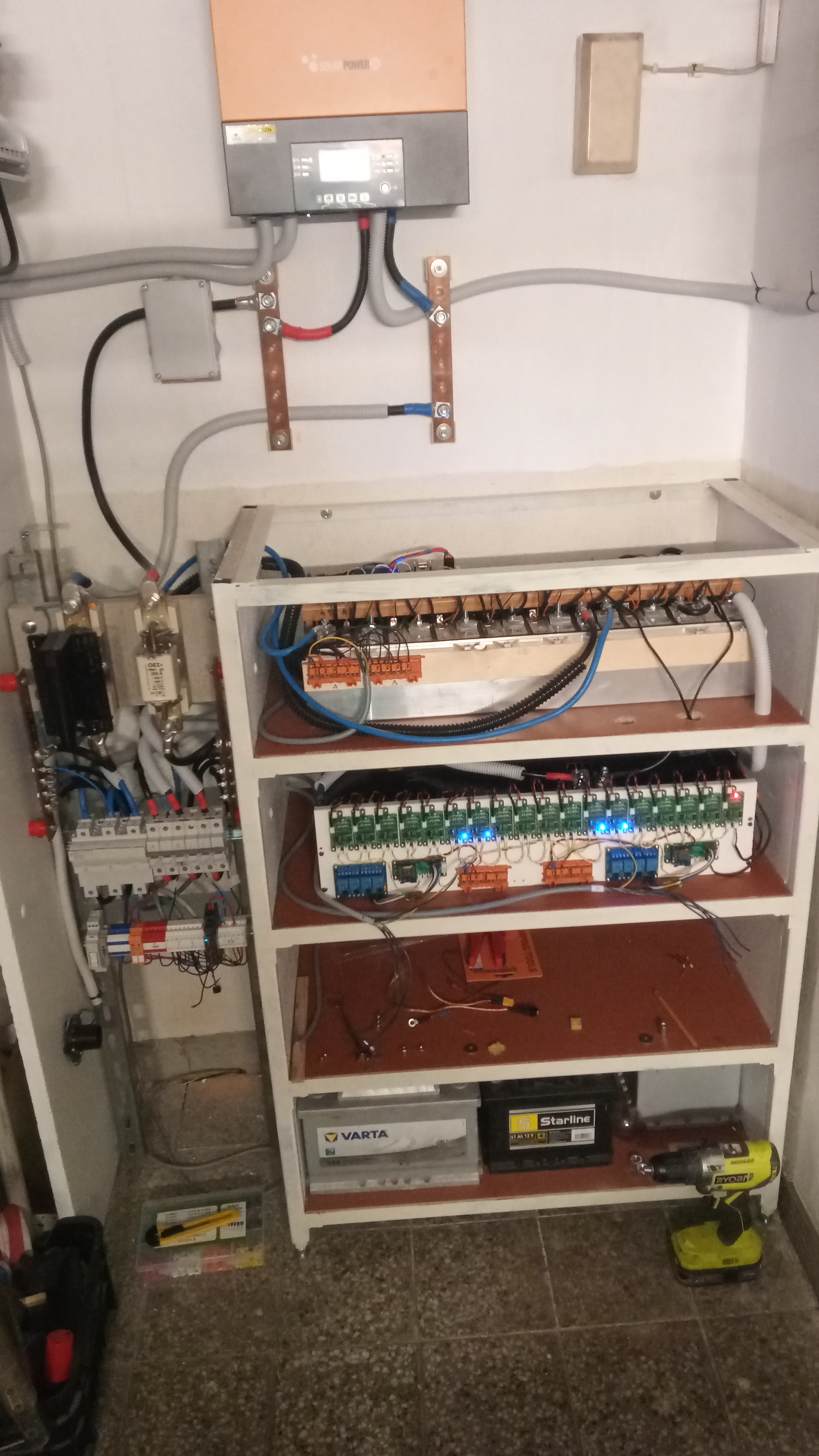

Ahoj je to sice postarší téma, ale kam jinam to hodit.
Také jsem postavil a zprovoznil diy bms od Stuarta. Mám 3 packy 12s lion. Baterky jsou připojeny na axpert king. Teď si lámu hlavu jak využít ty tři čtveřice relatek na každém z řídících modulů. Zatím to mám takto:
K1 ... odpojení jističe packu
K2 ... Odpojení panelů, odpojení axpert ac in, odpojení axpert ac out
K3 ... Nevyužito
K4 ... Alarm ( zatím buzzer)
V případě Havarijního stavu ( vysoká teplota, vysoké napětí, nízké napětí, chyba bmsky) shodim jističe na K1 (jen jeden pack) a K2 a K4 spustí alarm. Zbylé dvě baterky zajistí ochranu měniče. Asi nastavím u jednoho packu přísnější hodnoty aby zareagoval jako první na případnou napěťovou anomálii při nabíjení/vybíjení.
Máte někdo nějaké jiné využítí na jednotlivá relátka. Napadlo mě přepnutí měnice do bypassu nebo shození jen zdrojů ac in a solar in v případě nízké teploty. Pro první mi chybí pravidlo pro nějaké nehavarijni napětí. Druhé není třeba baterky jsou v teple. Na nízkou teplotu stačí ten alarm kdyby někdo nechal otevřená vrata v mrazu.
Budu rád za vaše postřehy.
