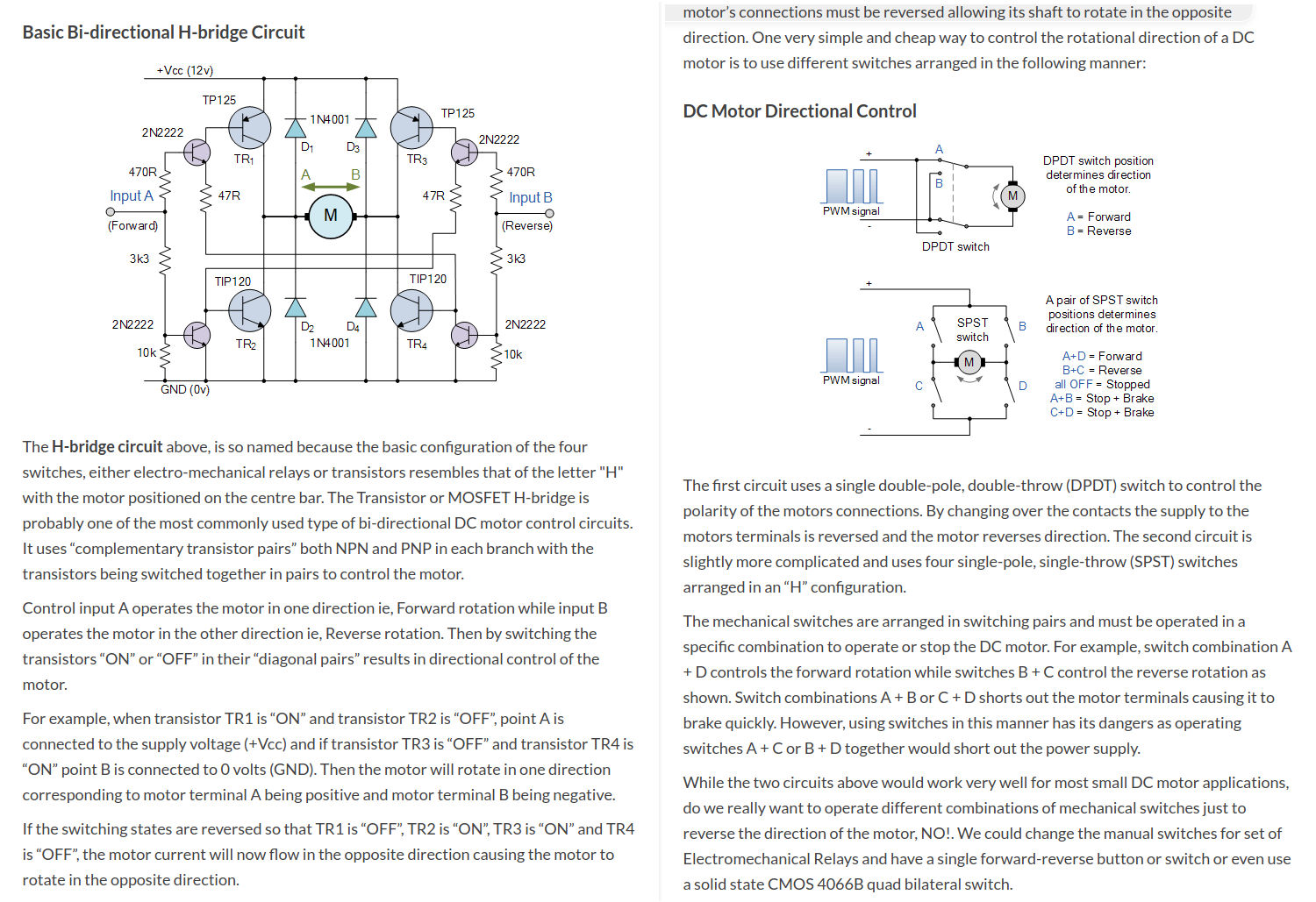

A prečo nie takto:

Tak, jak to máš namalované, ti dioda vždycky zavře, máš je obráceně -- nebude to fungovat vůbec. Když je otočíš, tak se ty zdroje zase vyzkratují do sebe navzájem.
Jestli to chceš jednoduše, dej si tam relátko a použij schéma č. 2 z Rottenkiwiho obrázku.
