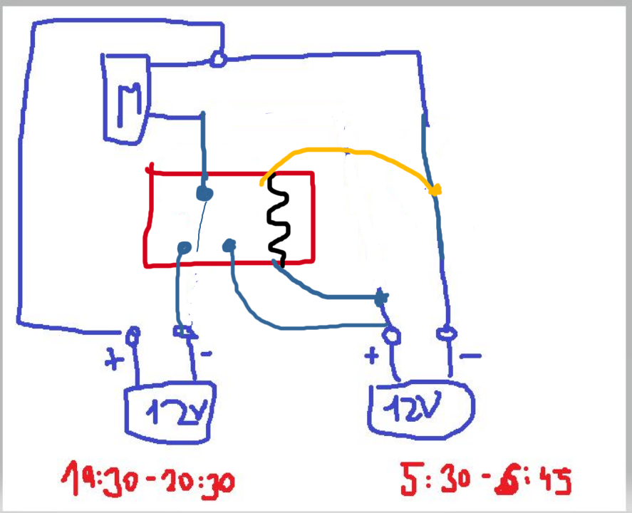

Pekný deň páni, nie som elektronik a potreboval by som vyriešiť jeden problém. Mám DC motor 12V a napajam ho z dvoch zdrojov. Jeden zopína večer a druhý ráno. Teda raz sa motor točí "doľava" a raz "doprava". Oba zdroje sú napevno pripojené k motoru jeden ako +/- a druhý ako -/+ lenže aj keď je jeden zdroj odpojený od siete tak to skratuje výstup druhého. Potreboval by som poradiť aké diódy tam pripojiť, aby bol smer prúdu zo zdroja len k motoru a nie nazad.
Dufam že ste ma pochopili... :-)..ako je na nákrese (viem kreslím hrozne ) :-) Ide o pár watikov..odhadom 10-20W

A prečo nie takto:

Takhle ti to fungovat nebude. Musel bys tam místo diod dát triaky.

Tak, jak to máš namalované, ti dioda vždycky zavře, máš je obráceně -- nebude to fungovat vůbec. Když je otočíš, tak se ty zdroje zase vyzkratují do sebe navzájem.
Jestli to chceš jednoduše, dej si tam relátko a použij schéma č. 2 z Rottenkiwiho obrázku.

A co to relé dát s dvěma přep. kontakty a zdroj jenom jeden? To je jednoduchý řešení, ne taková komplikovanost se dvěma zdroji...
