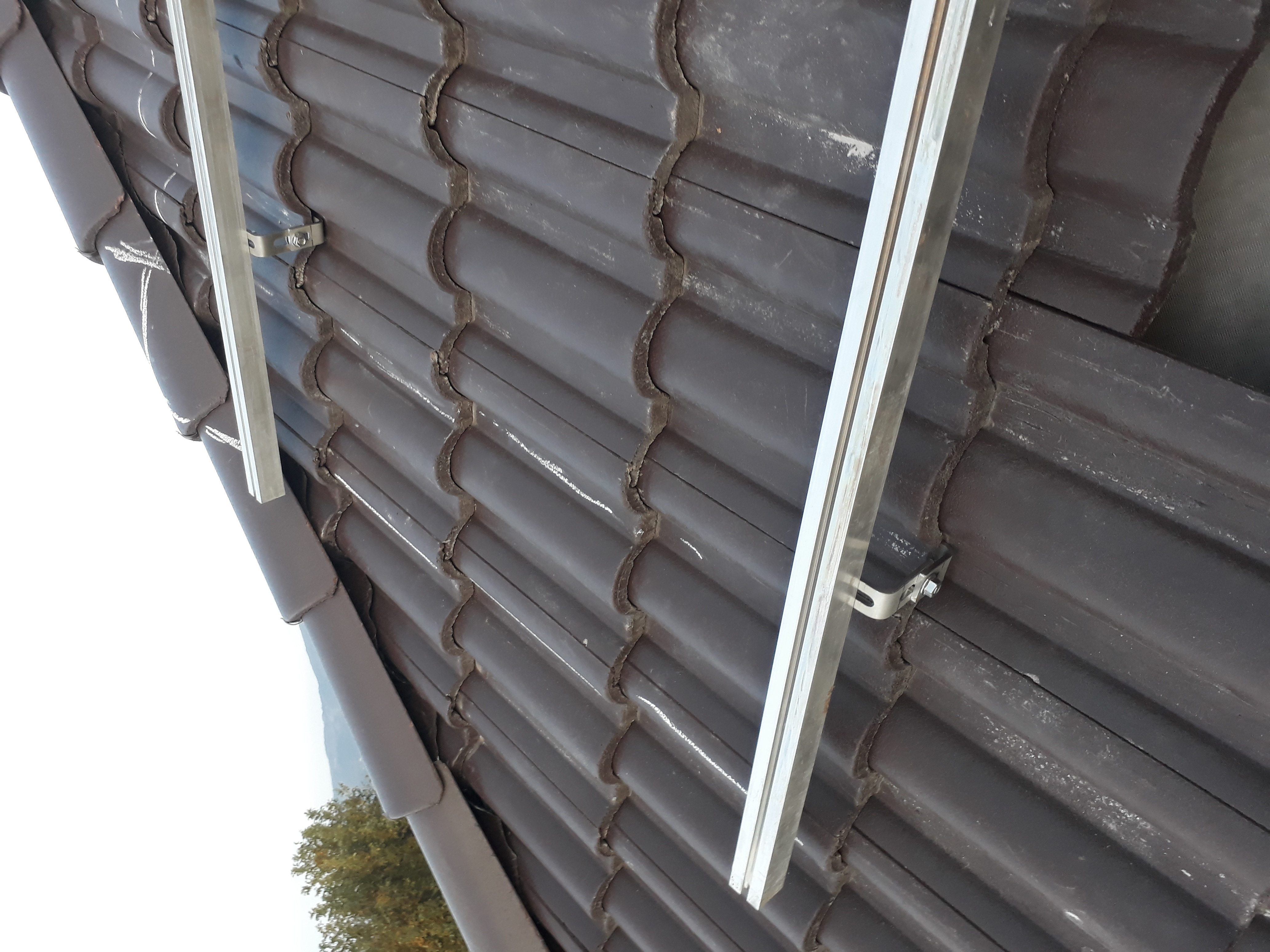

Ahoj,
momentalne resim montaz panelu na strechu. Mam stresni taskove drzaky a premyslim jak uchytit panely na profily.
Pohravam si s myslenkou nahradit solarni profil (170Kc/m) obycejnym hlinikovym jeklem 40x40x2 (100Kc/m).
Uchyceni k hakum bych udelal zavitovou tyci provrtanou skrz jekl. Panely sem myslel, ze do jejich montaznich otvoru, provlecu na zemi delsi zavitovku a z obou stran ji utahnu matkou, zavitovka tedy bude drzeet v panelu. na strese potom zavitovku zastrcim do jeklu predvrtanych otvoru a ze spoda utahnu matkou. Samozrejmne s podlozkama.
Celkove to vyjde cenove cca na polovinu, penize pak radeji investuju do dalsich panelu nebo baterii.
Co myslite, bude to spolehlive uchyceni? Pocitam s lehce horsi montazi, ale drzet by to melo.
jeste jsem premyslel nahradit hlinikovy jekl obyc impregnovanou a natrenou stresni lati, to uz by bylo cenove uplne jinde, ale zase se bojim zivotnosti late.
Diky za vase nazory

Dřevo není zase až tak špatný materiál. Pokud se dobře natře, a dnes jsou již dobré barvy, potom bude mít dřevo životnost stejnou jak panel. Ony ale ty střešní latě se dělají z podřadného dřeva a to je asi základní potíž. I profil latí ,3x4 cm je dost malý. Trámek 5x5 cm z kvalitního a ošetřeného dřeva by obstál.dumi píše:......Co myslite,....
K variantě hliníku. Provrtat onen jekl je právě ta nejhorší událost co jej může potkat. Profil je zeslaben v těch nejhorších místech jež mají vliv na průřezový modul, potažmo ohybovou pevnost. V každém případě silové poměry, pokud nebude nějaký uragán, nejsou až tak kritické.
I tak je třeba počítat s tím, že by panely měly být asi 15-20 cm nad krytinou.

Taky raděj orogo profily a ucjytky na e-hlinik.cz každá nepřesnost a manipulace na střeše za ty problémy nestojí.
- Příspěvky: 5177
- Reputace:1036
Re: Uchyceni panelu
S origo profily se příjemně pracuje a můžeš panely libovolně posunovat. K nim origo Omega příchytky - já si je řežu z profilu na strojní pile, jde to i objednat na e-hliníku, ale jde to i pilkou na železo, jen je to křivé. A bez vlivu na funkčnost jde ušetřit na šroubech - vejdou se tam normální imbusy vhodné délky do normálních 6-ti bokých matic posouvaných v profilu a z druhé strany nasunuté hlavy normálních 6-ti bokých šroubů, které pak posuneš do střešních háků.

Já bych na tom profilu zase tak hrozně nešetřil. Ten panel se musí nečím podložit, ideálně ve třetinách délky.

Dve rozdielne výšky panelov vyriešis podložkou pod stredový uchyt a panel. Proste na panel 5mm Al uzky a na neho príchytku.
A hliníku nešetrí na chate mam takto podložené panely, zatiaľ držia proste len na spojoch, ale tam bol na to iný dôvod...
Určite ho podlo aj v stredoch!
