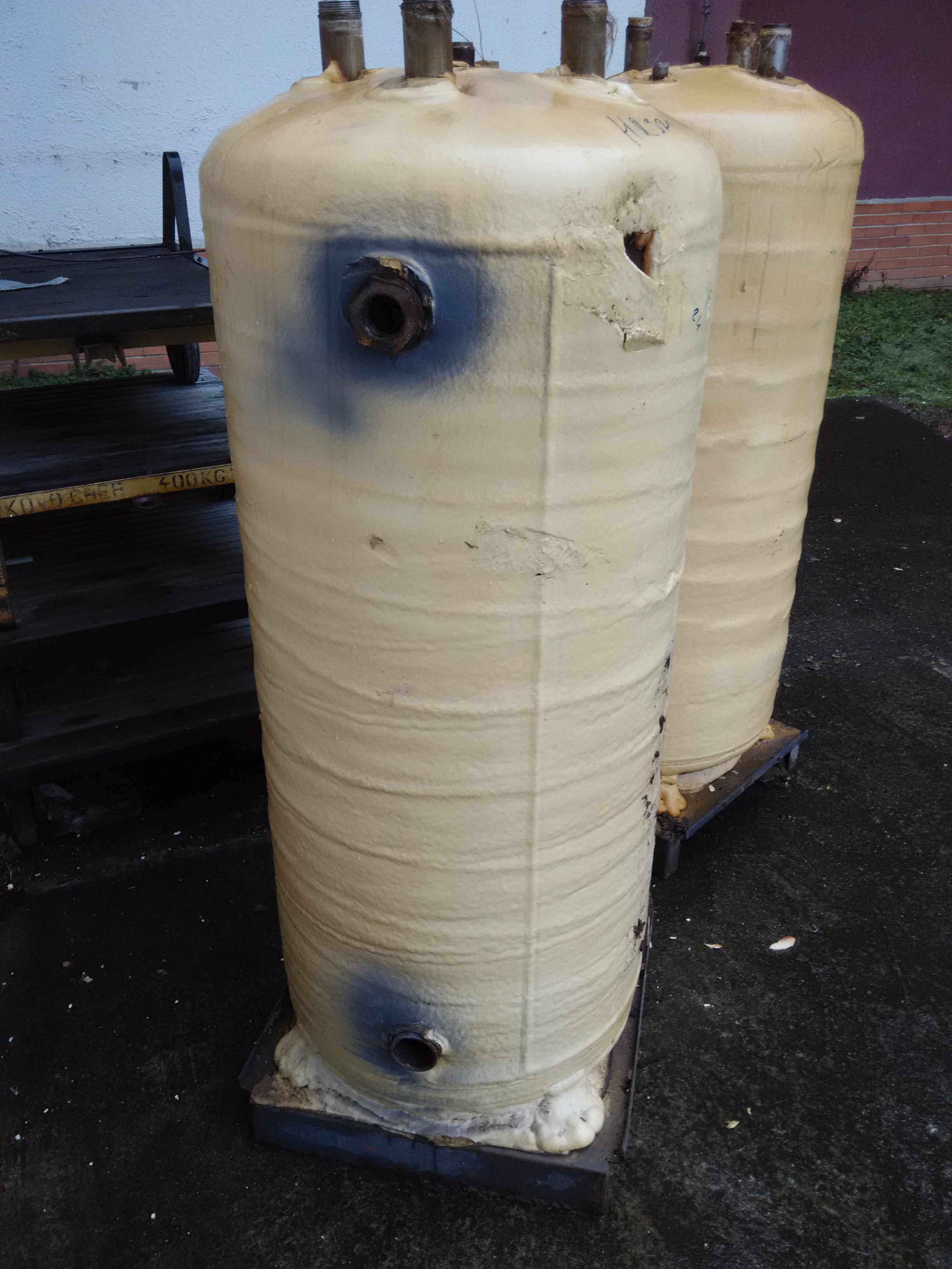

Dvouplášťový bojler o objemu asi 300 litrů má průměr 60 cm s polyuretanovou izolací a výšku 150 cm. Vnitřní nádoba je pravděpodobně z nerezu, vybavená třemi nerezovými trubkami a pojistným ventilem. Topné těleso je vyrobeno z nerezu s keramickou izolací a měděnými přívody, které jsou navrženy pro vyšší odolnost proti přehřátí a dlouhodobý provoz.

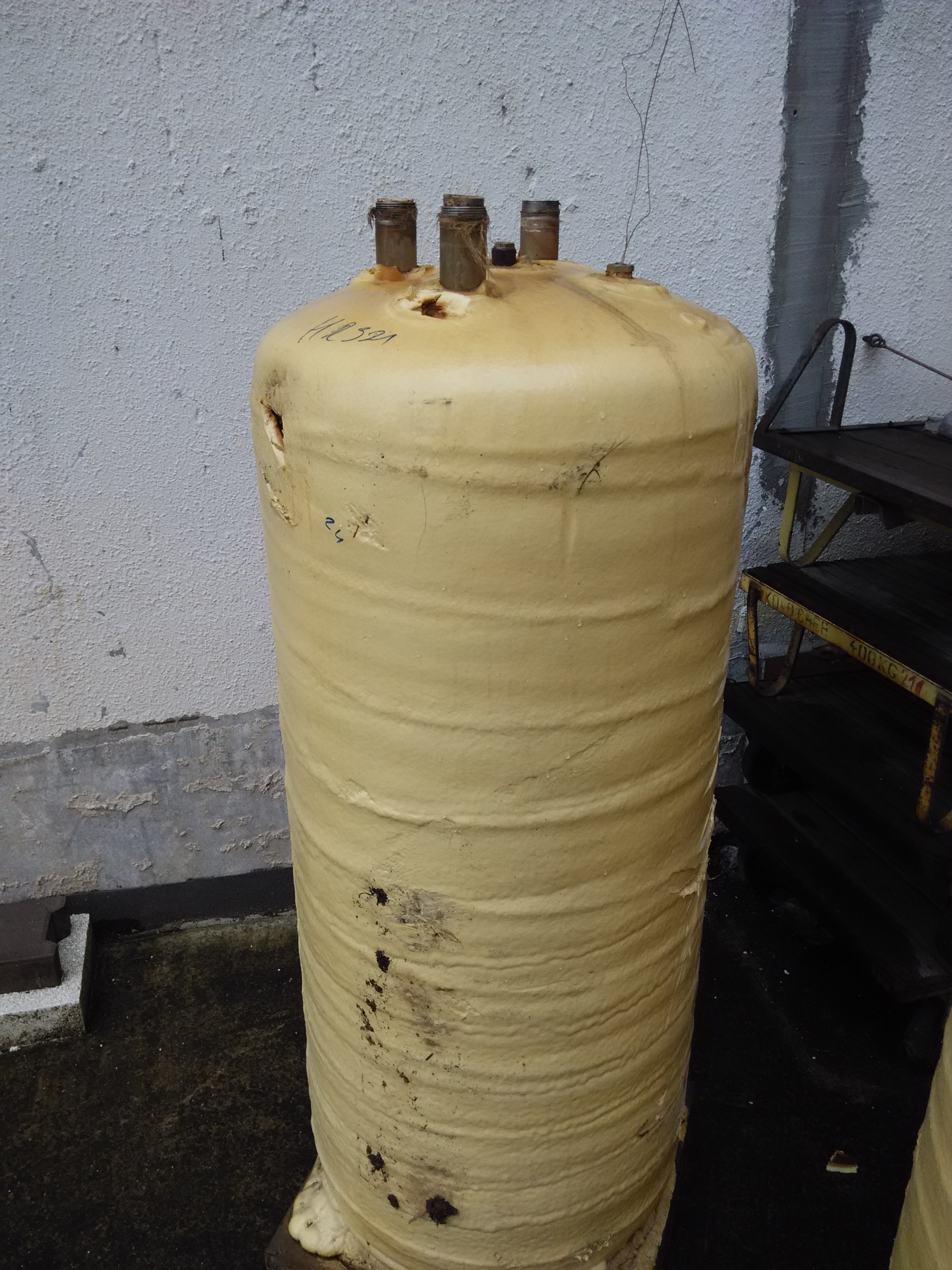

Jedná se o materiál zachráněný před sešrotováním.
Průměr i s nastříkanou polyuretanovou izolací 60cm, výška 150cm. Z boku 2x šroubení asi 2" pro přívod topné vody, zhora 3x trubka (nerez) asi 5/4", pojistný ventil, a šachta pro čidlo teploty. Vnitřní nádoba možná nerez, nebyl čas skoumat. Ty tři trubky shora jsou uvnitř zakončeny v různé hloubce, takže to asi nebude klasický bojler. Mám 2ks, případné foto v pondělí. Pokud by mě někdo poučil a vysvětlil co je to za nádrže byl bych rád.

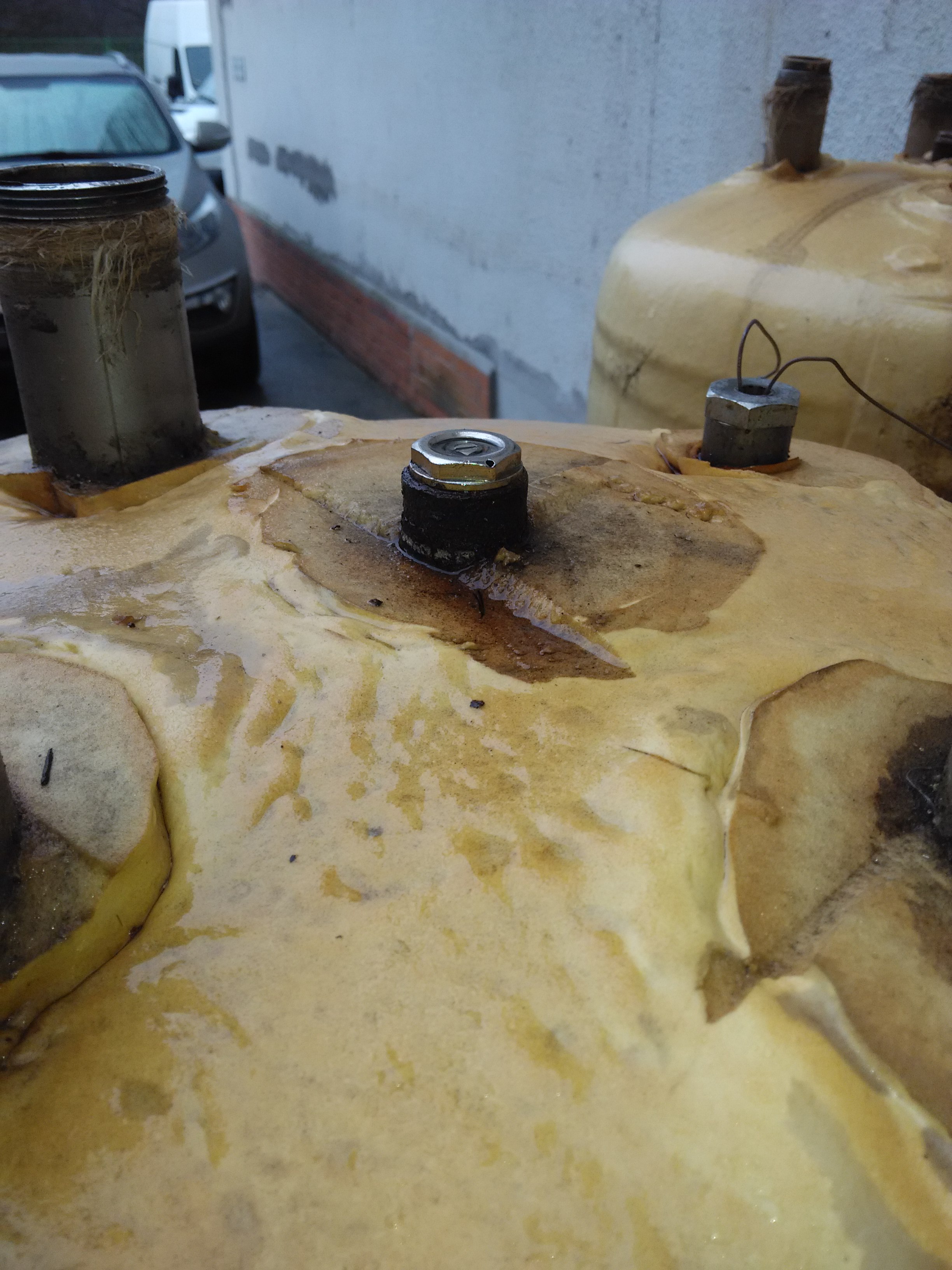

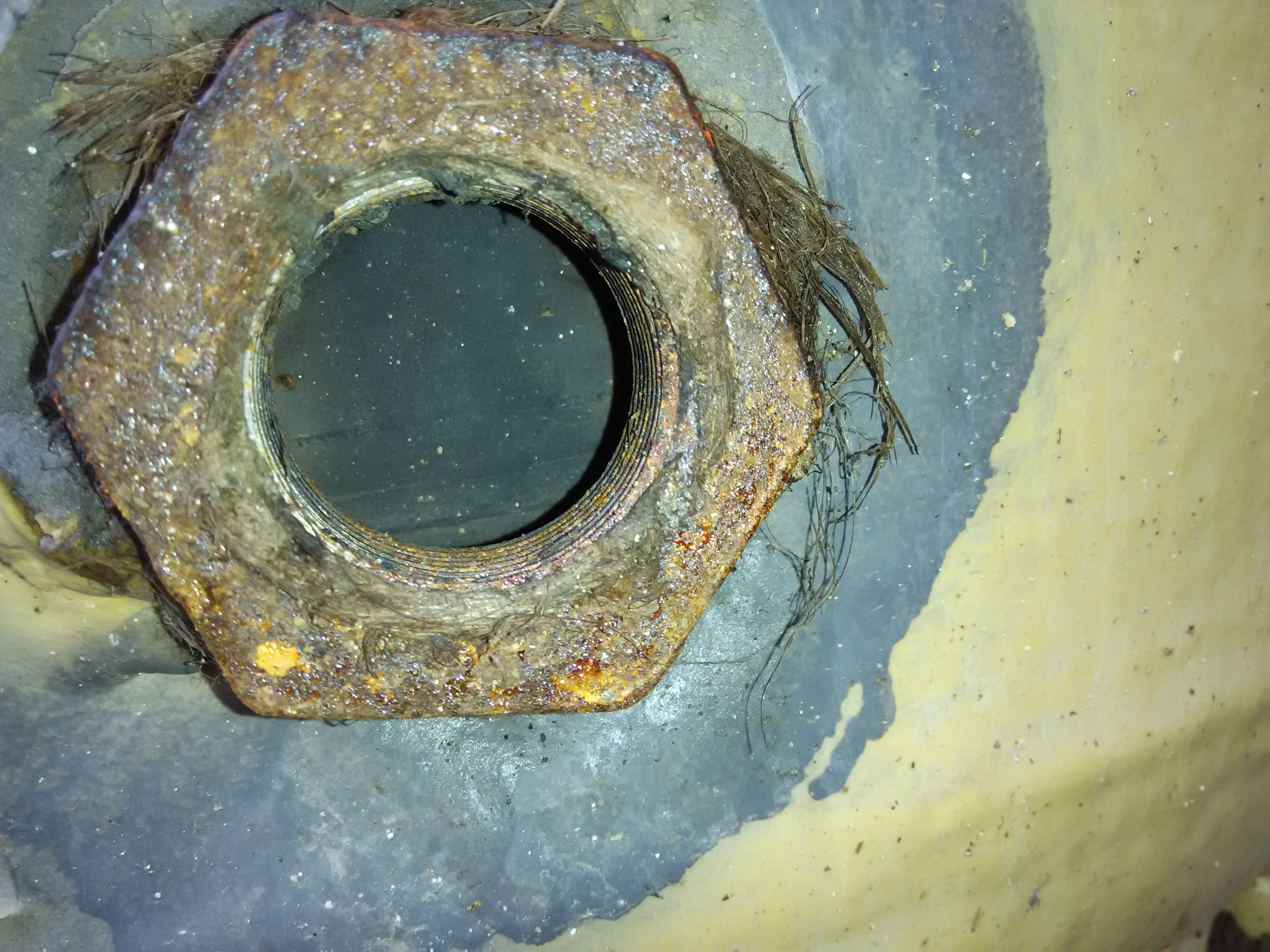

Re: Dvouplášťový bojler asi 300l
Tak slíbené foto. Je to opravdu nerezová nádrž (zkoušeno magnetem) v nádrži z obyčejné oceli. Šachta na teplotní čidlo jde až do asi poloviny hloubky nerezové nádrže. Dokonce jsem pozůstatky 2 čidel v různé hloubce v jedné nádrži objevil. Tři nerezové trubky jdou jedna až ke dnu, druhá asi do poloviny a třetí je ukočena nahoře.
Vypadá to jako vložený bojler pro ohřev TUV otopnou vodou, jen mě matou ty tři roury docela velkého průměru. Patrně se teplá voda odebírala podle teploty buď shora, nebo z poloviny nádrže. Vrstvení vody, patrně proto velký průměr přívodu i odvodu, aby nedocházelo k velké cirkulaci a mísení vrstev.

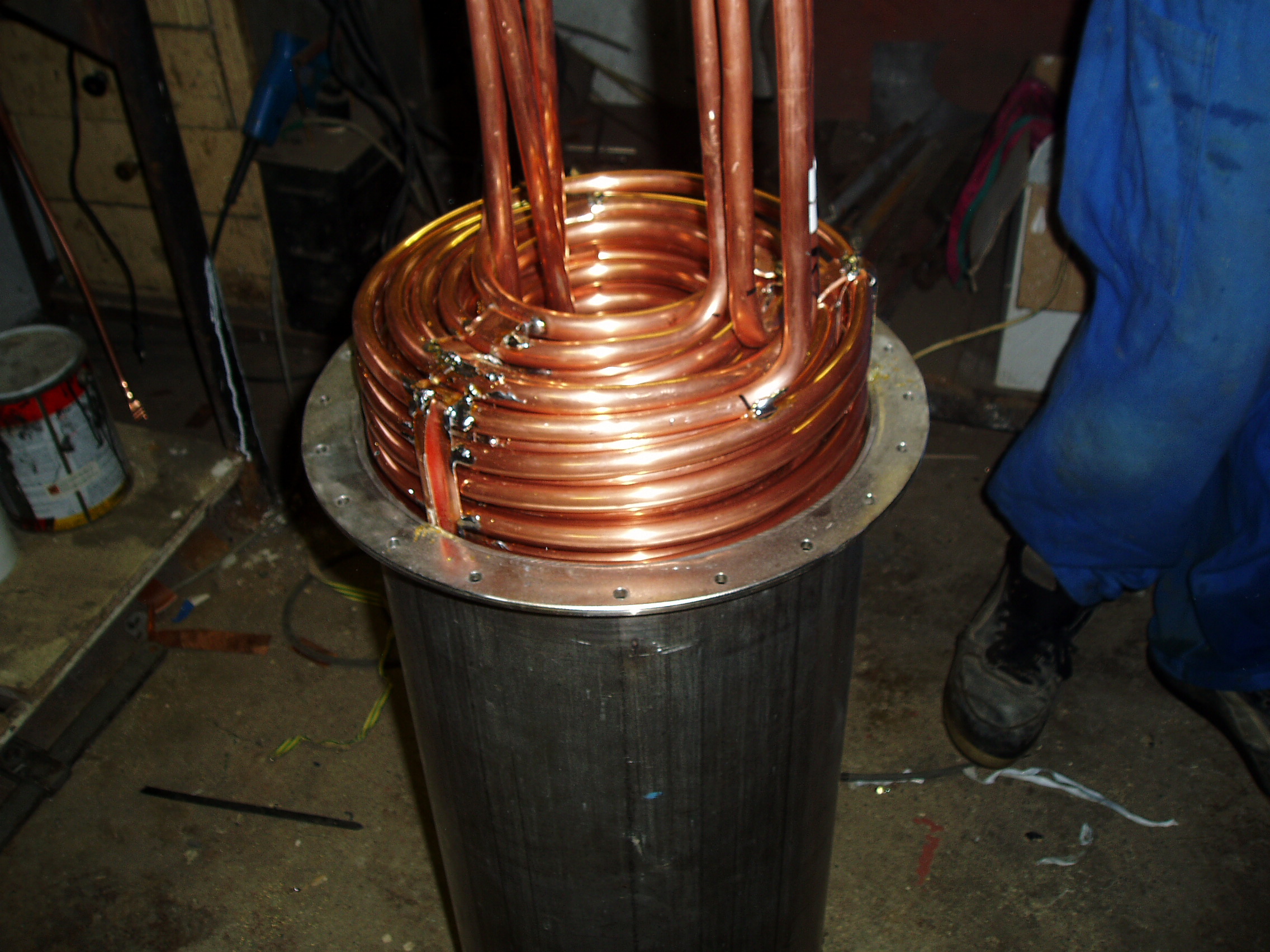

Moje myšlenka využití.
Přebytky v letním období budou ohřívat vodu ve vnitřní nádrži za pomoci suchého topného tělesa 1200W v CU trubce, která bude vnořena prostřední trubkou až ke dnu. Nejdelší trubkou která jde až ke dnu protáhnu 1/2" nerezový vlnovec a nejkratší ho vyvedu ven, délka ponechaná v nádrži min. 5m.
Na tento "výměník" připojím přívod do 100l bojleru, čili jako předehřev vstupní vody do bojleru. Vlastní nádrž bude defakto otevřená, takže nehrozí natlakování. Venkovní nádrž bude ponechána, vzduchová mezera mezi nádržemi bude fungovat jako izolace. Případně se dá nádrž uzavřít a vytvořit částečné vakuum vývěvou, pro lepší izolační vlastnosti.
Vím že by se dalo nádrže využít i jako bojleru před bojlerem, bez výměníku, ale teplá voda bez pohybu = Legionela. A 100l vody ohřáté o 10 stupňů je 1kWh uložené energie.
Váš názor?
Váš názor?

Nedávej tam měď. Nějaká firma to tak dělala, a i ten nerez se rozpadne díky mezizrnové korozi. Takže maximálně nerez na nerez, sice horší přestup tepla, ale ono se nemá kam ztratit, takže ve výsledku bude jenom o něco vyšší teplota topné spirály než v trubce železné, na kterou je dimenzovaná.
úplně bych se té kombinace nerez - měď nebál, před nějakým časem (asi 12 let) jsem dělal výměníky na svoje TČ a je to zatím v pohodě, průchody víka pájené stříbrem.
Trošku jsem se po tom díval, a neměl by být problém. Třeba zde? https://www.idama.cz/magazin/jak-na-to- ... tail-45308
Běžně se železo a měď oddělují mosazí. Např. každý radiátor je takto připojen a viděl jsem i fotky ocelové nádrže s měděným výměníkem - oddělení bylo nějakým mosazným svěrným šroubením.
Obávám se ale, že měděný výměník na TUV není správné řešení. Muselo by se zajistit, že směrem dále po proudu je už jenom měď, plast nebo mosaz - jinak dojde ke korozi. Tedy pokud za tím bude smaltovaný bojler, sežere to ochannou anodu k večeři a druhý den se pustí do železné nádoby v místech poškození smaltu. Jedině nerez.
Ty tři trubky jsou tam z prostého důvodu - kvůli cirkulaci TUV. Pokud se namontuje čerpadlo cirkulace TUV, tak se "zpátečka" nepouští dolů ke studené vodě, ale někam doprostřed, aby se zbytečně nemíchala ta studená voda dole. Běžně se dá koupit bojler s vývodem na cirkulaci.
Nejde o výměník ten bude z nerezového vlnovce, jde o trubku s topným tělesem. Ale klidně ji udělám taky nerez, to není problém.luky píše:Obávám se ale, že měděný výměník na TUV není správné řešení. Muselo by se zajistit, že směrem dále po proudu je už jenom měď, plast nebo mosaz - jinak dojde ke korozi.
Takže voda do smaltovaného bojleru půjde jen přes nerez a pár mosazných fitinek a kohoutů.
Díky za vysvětlení těch třech trubek, něco takového jsem tušil, ale nevěděl.
