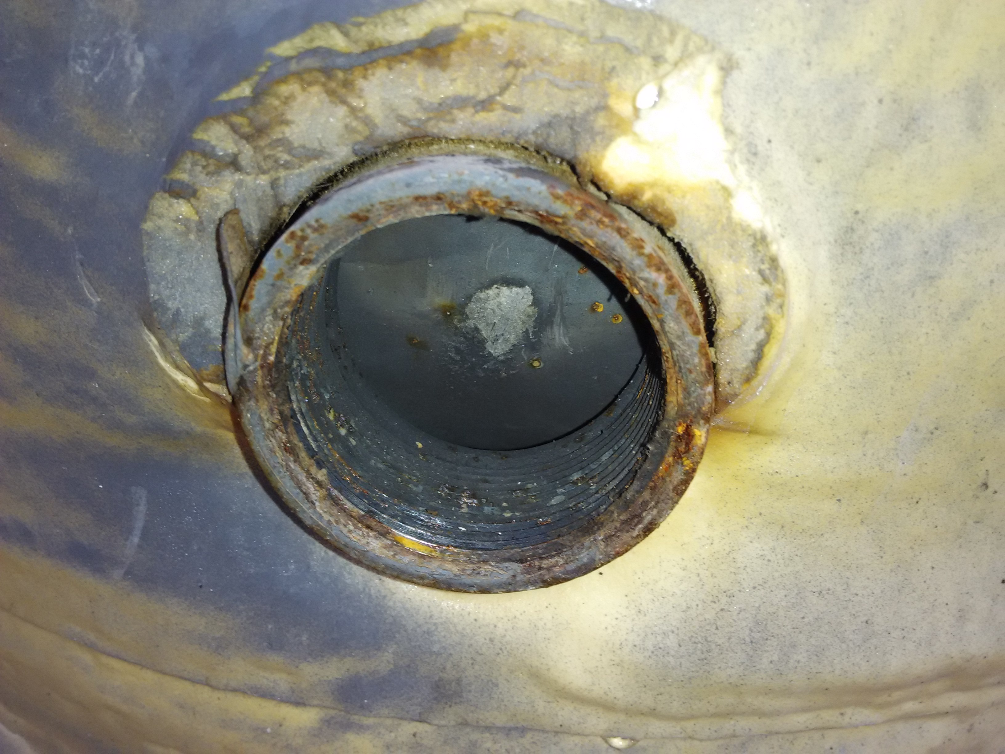

Jedná se o materiál zachráněný před sešrotováním.
Průměr i s nastříkanou polyuretanovou izolací 60cm, výška 150cm. Z boku 2x šroubení asi 2" pro přívod topné vody, zhora 3x trubka (nerez) asi 5/4", pojistný ventil, a šachta pro čidlo teploty. Vnitřní nádoba možná nerez, nebyl čas skoumat. Ty tři trubky shora jsou uvnitř zakončeny v různé hloubce, takže to asi nebude klasický bojler. Mám 2ks, případné foto v pondělí. Pokud by mě někdo poučil a vysvětlil co je to za nádrže byl bych rád.

Venkovní plášť je obyčejná ocel, ale ty tři vývody jsou jistě nerez a vnitřní nádoba asi také. Neměl jsem už moc času to zkoumat. V pondělí to nafotím a dám sem foto.

Tak slíbené foto. Je to opravdu nerezová nádrž (zkoušeno magnetem) v nádrži z obyčejné oceli. Šachta na teplotní čidlo jde až do asi poloviny hloubky nerezové nádrže. Dokonce jsem pozůstatky 2 čidel v různé hloubce v jedné nádrži objevil. Tři nerezové trubky jdou jedna až ke dnu, druhá asi do poloviny a třetí je ukočena nahoře.

Vypadá to jako vložený bojler pro ohřev TUV otopnou vodou, jen mě matou ty tři roury docela velkého průměru. Patrně se teplá voda odebírala podle teploty buď shora, nebo z poloviny nádrže. Vrstvení vody, patrně proto velký průměr přívodu i odvodu, aby nedocházelo k velké cirkulaci a mísení vrstev.
