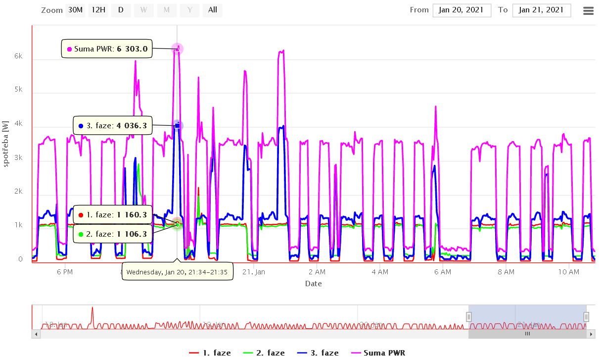

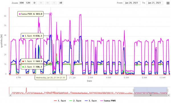

Ahoj, chci se zeptat používám k měření spotřeby domácnosti /el.,voda,plyn/ - energomonitor. Energomonitor měří spotřebu elektřiny pomocí indukčního měření proudovými sondami na 3 fázích. A teď otázka, po výměně sklokeramické desky za indukční začal energomonitor vykazovat cca o 30% větší spotřebu domácnosti než je realita/ podle elektroměru/. Když desku odpojím od elektřiny, měří zase stejně jako elektroměr. Deska je připojena na tři fáze. Nesetkal se s tím někdo?
Existuje nějaké odrušení? A jelikož uvažuji o FVE, kde se k regulaci také používají proudové sondy, tak mám obavy že budou také ovlivněny indukční deskou, nebo je to dané použitím typu proudové sondy?
