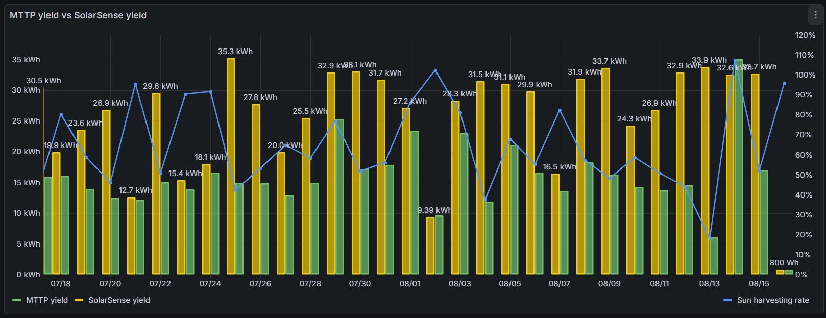

Victron SolarSense je autonomní zařízení, které komunikuje přes Bluetooth LE, buď s mobilní aplikací, kde dokáže v reálném čase zobrazovat údaje a taky lze stáhnout data z vnitřní paměti. Jde zaintegrovat do Victron ekosystému, kde data přijímá Cerbo (jednosměrná komunikace) a ty pak přejímá VRM/Node-Red/MQTT. Je to napájené čistě ze slunce a dokáže fungovat i v noci, protože má uvnitř nabíjecí baterii LSC2440. Ta je stavěná na provoz ve vysokých teplotách (v horkých letních dnech jsem na střeše naměřil 66°C a to je na okraji střechy). Baterie je vyměnitelná a to se hodí, protože určitě nevydrží věčně. Bluetooth technologie má omezený dosah, v mém případě jsem zařízení nemohl umístit hned vedle panelů, protože v trase k Cerbu (cca 10m) je keramická střecha a 3 zdi a to už nedá. Ale posunul jsem ho o 2m jinam, kde jsou v trase jen 2 zdi a to už zvládne. Jen je potřeba dodržet totožnou orientaci a sklon jak mají panely. Jedná se o elegantní řešení jak zjišťovat hodnotu dostupného slunečního výkonu, třeba pro následné vytěžování (jinak vám nezbývá nic jiného než periodicky zapínat zátěž a detekovat jestli MTTP něco dá). Přes VictronConnect je potřeba nastavit výkon pole a teplotní koeficient, díky tomu pak dokáže přes MQTT/Node-Red posílat přepočítaný dostupný výkon. V Node-Red pak stačí vzít InstallationPower, odečíst spotřebu domácnosti a mám zbylý výkon využitelný k vytěžování. Ukázka pro ostrovní režim: Tady jsou ukázky jak se InstallationPower shodoval se skutečným MTTP výkonem: (tady jsem nedostatečně vytěžoval) Ráno a k večeru má tendenci lehce nadhodnocovat výkon. Během dne jej naopak podhodnocuje, to mi moc nevadí, aspoň při výpočtu přebytkové energie do vytěžování nemusím řešit nějakou rezervu.
V oblačném počasí, jak vysvitne slunce, tak má tendenci ve špičce hlásit větší Solar irradiance než reálně je (to by mohli doladit). V Grafaně mám denní přehled, kde jde vidět jak naměřená špička ale i denní maximum z průměru pěti po sobě jdoucích hodnot. (Ostravsko, Jih -7°, Sklon střechy 27°)

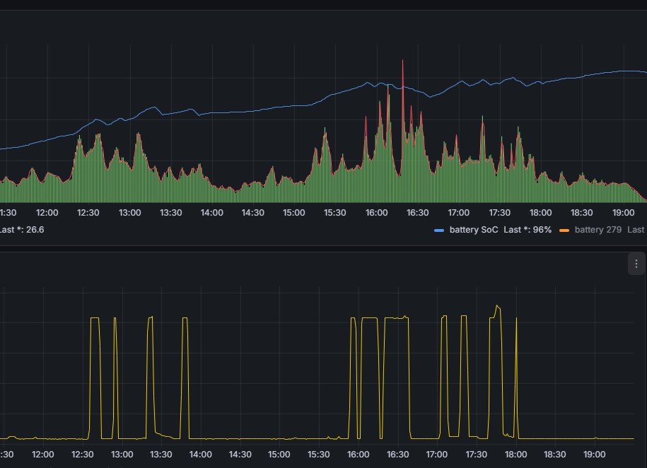

Já v létě jedu ostrov, spotřeba domácnosti je malá, ráno mám typicky 80% z 16kWh baterie. V pěkném počasí je baterka plná v 10h, ve škaredém třeba až v 13h. Poté už do ní nic neteče a neměl jsem tedy jak vyhodnodit jestli můžu spustit bojler. Bez SolarSense jsem pak v Node-Red musel zkusit ten bojler zapnout a čekat jak se to projeví na baterce. Nechci přes ní zbytečně tahat cykly takovým způsobem.JirkaE píše: ned srp 16, 2026 9:08 amproud do baterky přesáhne 40A znamená to, že je k dispozici cca 2000W pro vytěžování
V příloze je ukázka jak to vypadalo ještě se starým flow kde nebyl implementovaný SolarSense. Škaredé počasí, po poledni to zkusil zapnout (SoC podmínka) ale baterka se vybíjela, tak to přerušil, poté znovu a znovu, až do večera (mezi 14 a 16 jsem asi dal override off, už si nepamatuji).
V létě tohle moc často nenastává, chtěl jsem to mít vyřešené hlavně na předchodné období. Chci se držet co nejdéle v ostrovu a bez toho bych si (ve škaredém počasí) baterku zbytečně vybíjel přes bojler (který umí ohřát plyn).
Vedlejším produktem je ten výpočet "ušlých ziskov", kdy vím kolik jsem denně nevyužil a tak můžu plánovat co s tím v budoucnu udělám (třeba přidám klimu na chlazení / topení).
