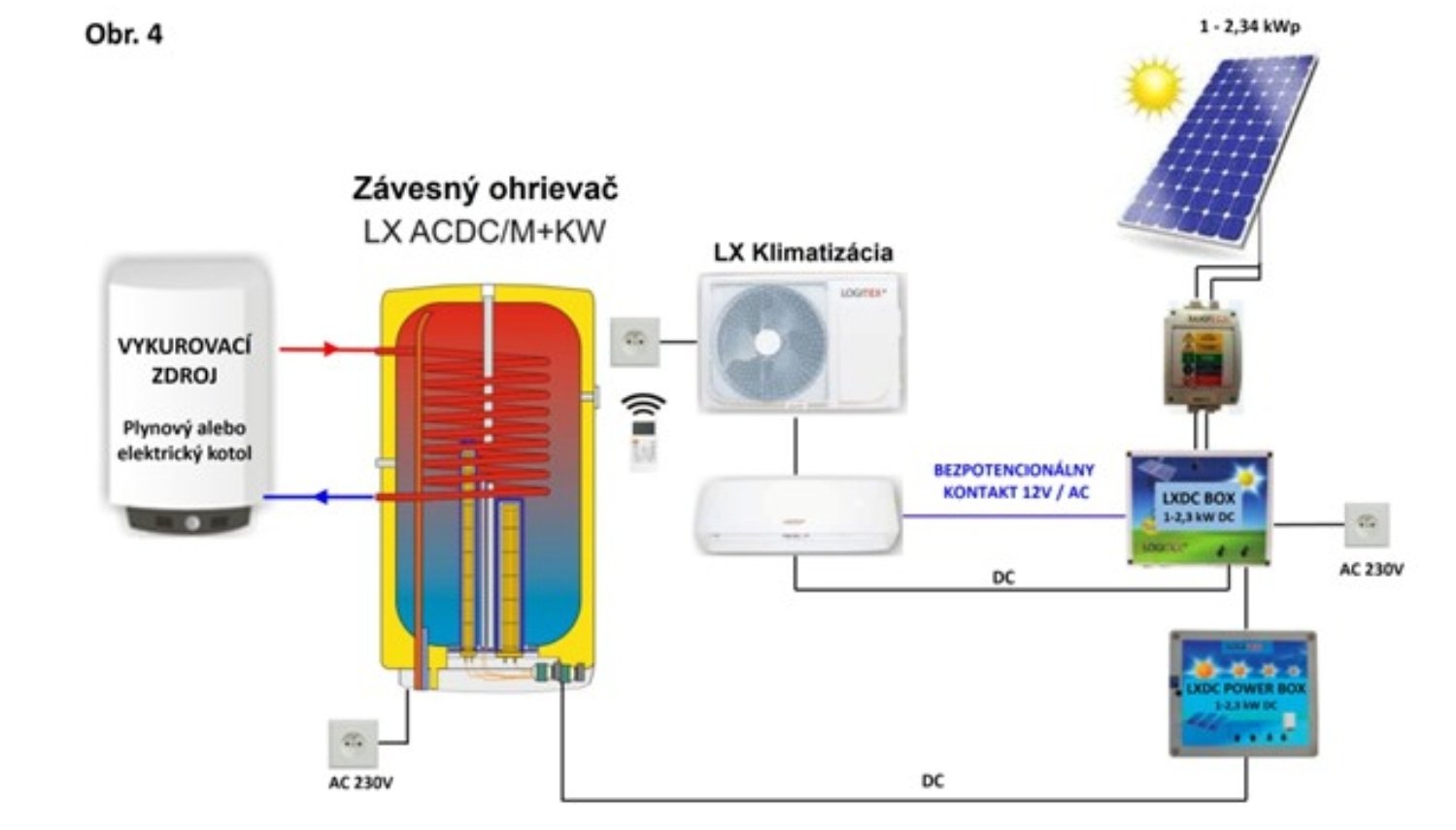

Na 1000% bez přetoků je hybridní měnič z Logitex.
https://www.logitex.sk/vyrobky/hybridny ... konvertor/
NOVĚ i ohřev vody FV/DS...

oukej, tedy klima Logitex a jak to budeš přepínat na ohřev vody a zpet ?unicast píše: ned srp 09, 2026 6:47 pmDEYE Hybridná AC/DC Solárna klimatizácia 5kW s potrubím na bazos.cz
https://dum.bazos.cz/inzerat/222125985/ ... trubim.php
Číňani totiž ukradli jen tu klimu, ten zbytek už ne...
Ale za ten LX BOX už může byt MPPT jakýkoliv, to ano...

Výše zmíněný hybridní měnič - zcela bez přetoků a bez baterky byl inspirovaný a objednaný právě kvůli klimatizaci, kdy spojení toho měniče a standardní klimatizace AC 230V zajistí to samé = doběh klimatizace a stabilní síť při mracích a zároveň jde snadno využít pro jiná zařízení s tím, ze chybějící energii doplni ze sítě...
Ten hybridní měnič dělá to samé co ten vestavěný měnič do te hybridní klimatizace, jen je ještě trošku vic posílený a zvládá větší výkony na vstupu a výstupu.

Mám ten hybridní-měnič 6kW - bez baterky - doma na zdi se snadným přepnutím a měřením AC IN i AC OUT i DC IN...
Nabízel sem že mohu otestovat cokoliv mě ještě testovat nenapadlo.
Za mě je to OK ve všech směrech - použitelné ,,do vlačku" i ve verzi na 3F (na každou fázi jeden měnič)
Pro někoho kdo nechce baterky a využívá jen nízký tarif a FV - naprosto ideální zařízení.

Hybridní klimu namontuje jakákoliv klima-firma, jako standardní klimu.
Tady asi neni co řešit, krom rozdílu v ceně, ktery neni zanedbatelný.
Ale standardní neni uz to přepínání, z jedněch panelů, pokud to ma být od firmy a certifikovaným řešením.
Ja bych zvolil jednoznačně hybridní měnič který už jsem zmínil 2x - ke kterému jde připojit i bojler i klima // a Antik - mppt regulator - může jít do bazaru.
Pokud by si chtěl autor dotazu mermomoci Antik ponechat, pak musí přepínat DC na ANTIK a na hybridní klimu nebo měnič.
A opět je potřeba certifikovane řešení.
A i tohle řešení už bylo zmíněné... Je komplikovanější a dražší ale jde to...
