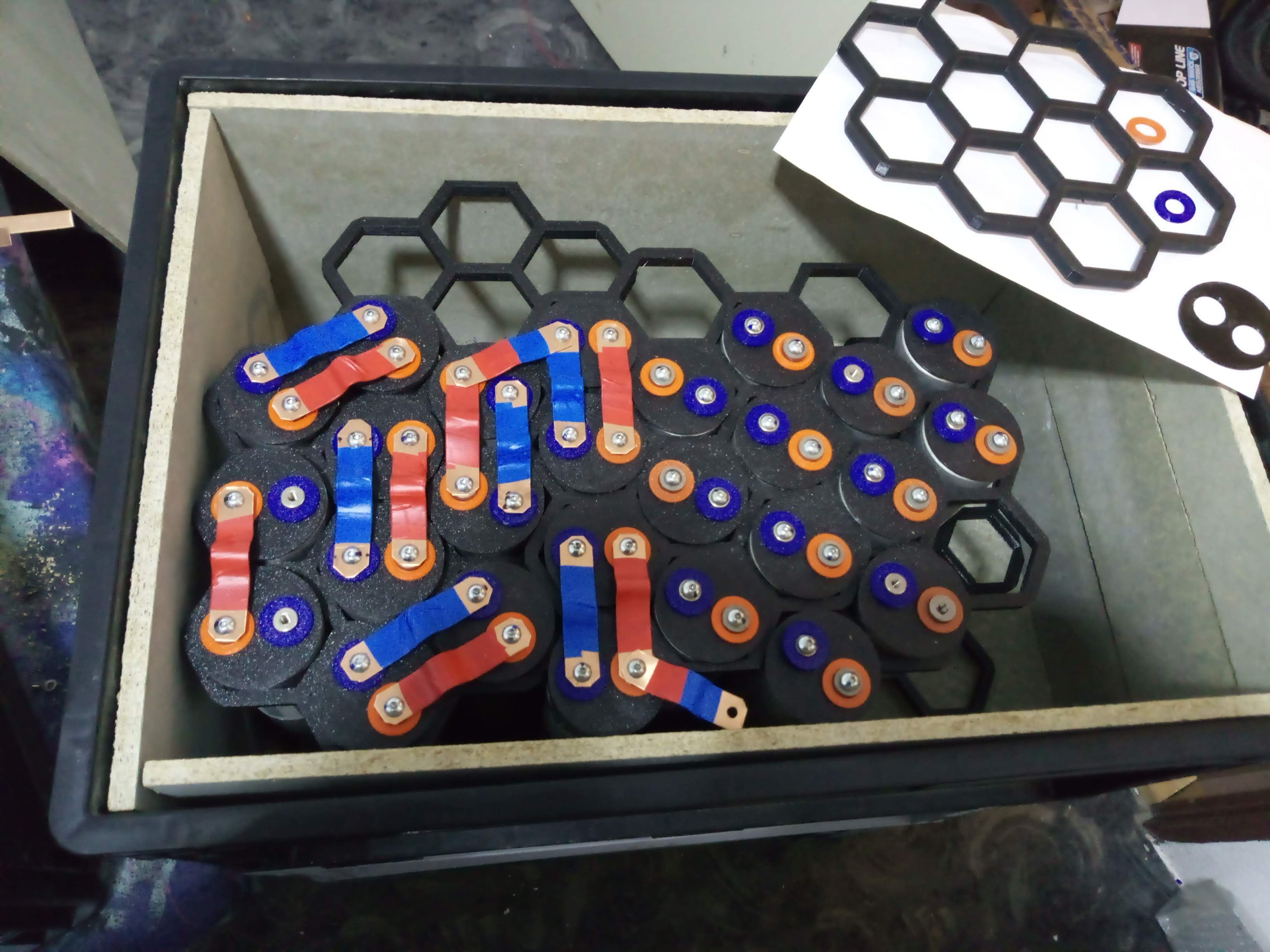

Já ty propojky dělám z normálního CU klempířskýho plechu, z odřezků, 0.6 nebo 0.8mm, co zrovna je, a naskládám si je na sebe, uprostřed udělám vlnku, aby to mohlo chodit a netahalo za kontakty baterky. Třeba takhle:
tady je to možná jenom jeden plech 0.8mm, jsou to jenom 40Ah články, ale není problém ty plechy dát na sebe tři, při tloušťce 0.8mm a šířce 2cm už je to skoro 50mm2. Tj odřezky nastříhám na tabulovkách na stejnou šířku, a pak už ručníma nůžkama tvořím potřebný dýlky a po natvarování svrtávám. Klempíři buď něco slíbím, nebo zaplatím cenu mědi, co by dostal ve šrotě. Levněj už to jde jedině z hliníku a nebo ukrást...
