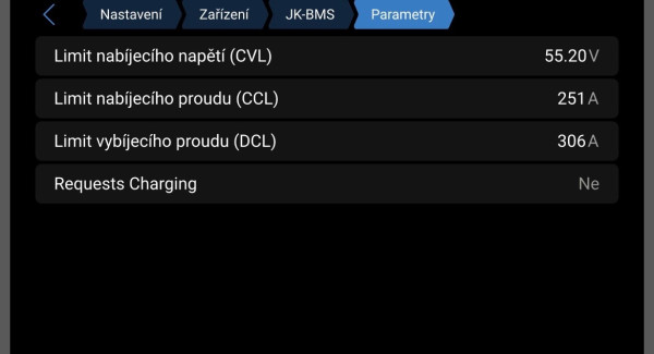

Me to prave neukaze ani master:-) Zkusil jsem vybit na 90% a nabit a reset SOC probehl ale neprepne se napeti na float a nevim proc

Ve 20:26 se resetovalo SOC na 100% ale porad je tam RCV napeti misto RFV. RCV time mam 0.3

Tak moje blbost nemel jsem prepnuty v control float mode. Kolik nechavate % SOC rebulk a RCV time? Diky
