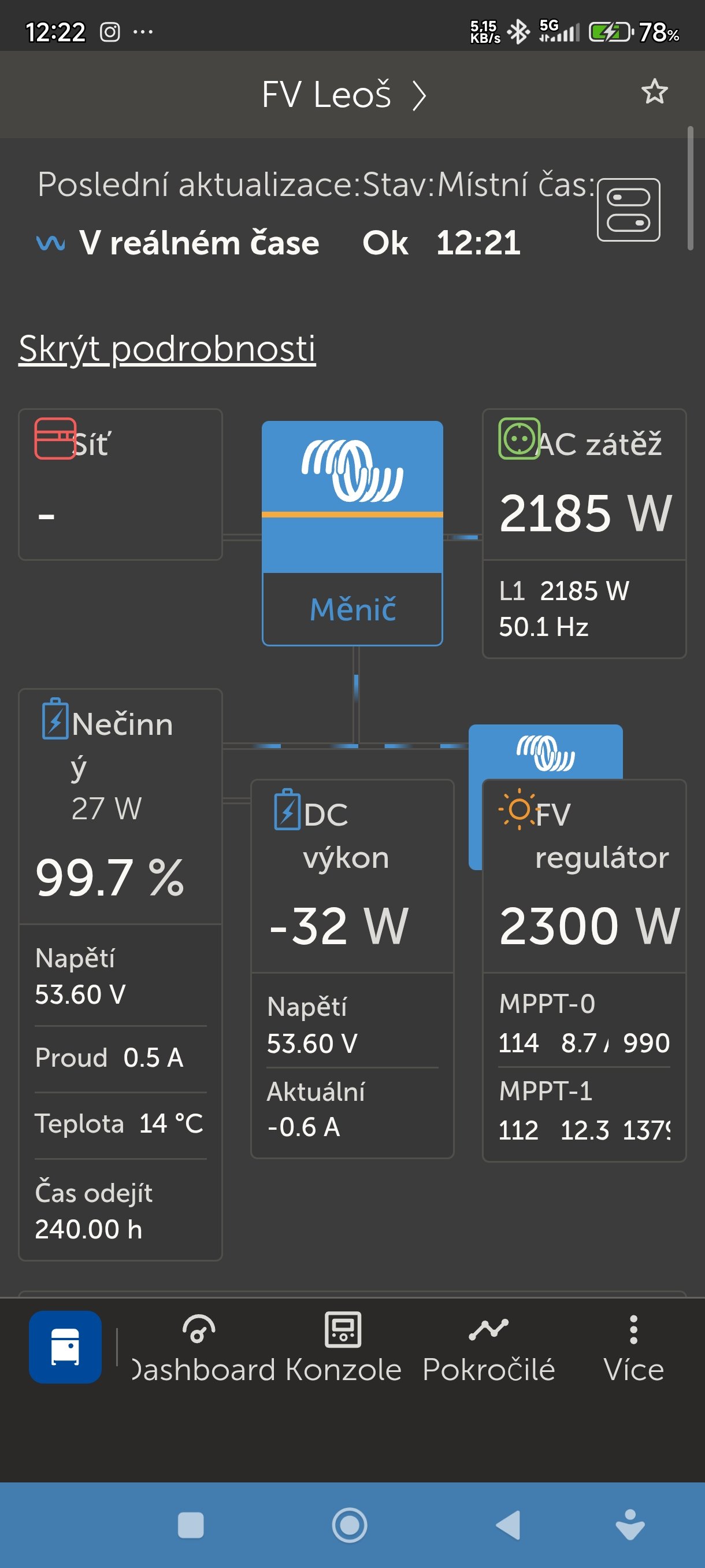

Re: FW JK BMS JK-PB2A16S20P
Mám 19.24 a lítá to, asi nejvíc v ABS a Float ,když MPPT Victron omezují proud, dnes to budu ještě pozorovat.
Teď v bulk to je v pohodě nabíjím 30A a 1 a 16 čl. u kterých se to projevuje nejvíc tak +-0.01V, ale může to být tím jak zabírá balancer, už jsem přes 3.4V

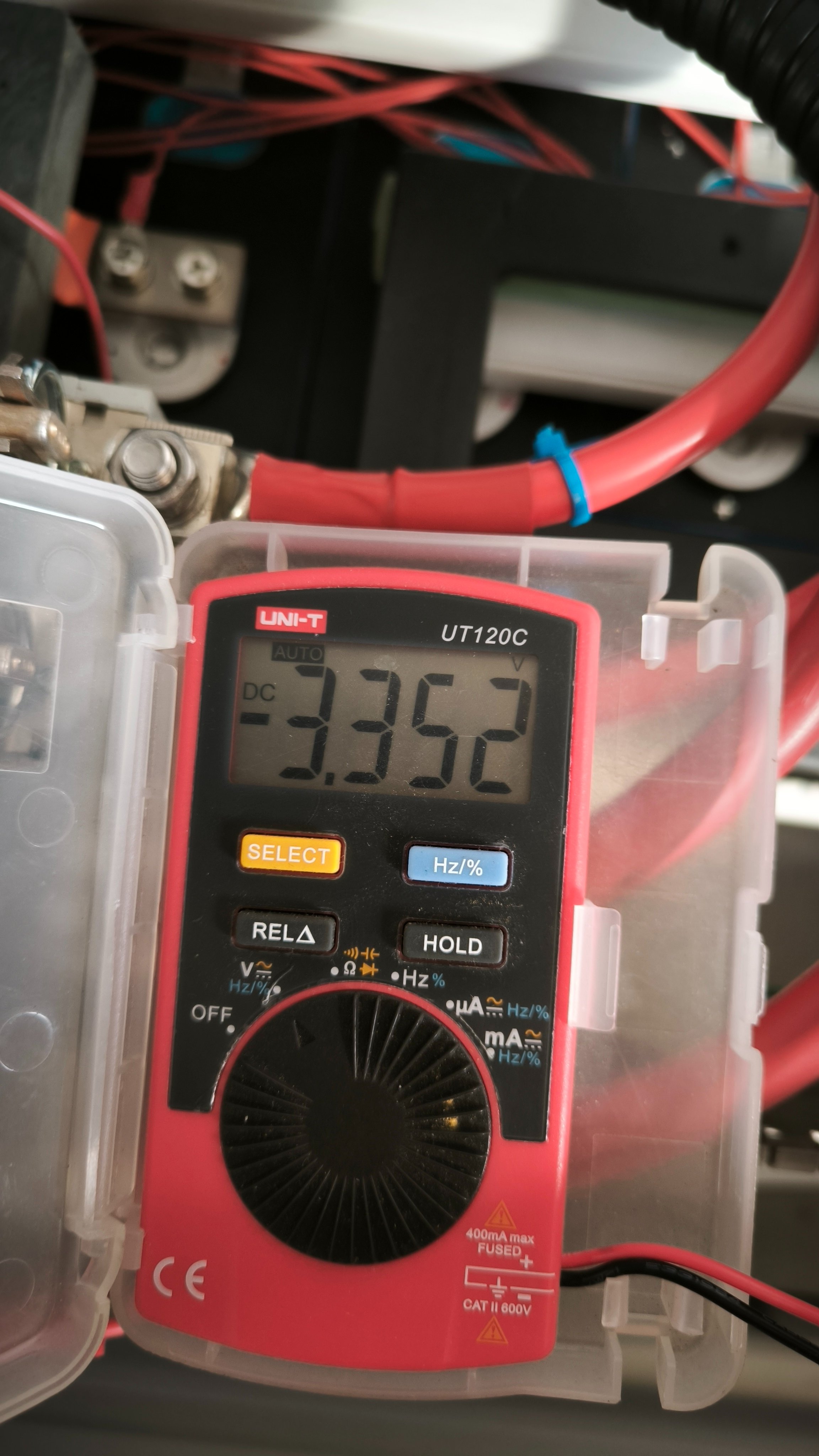

Na videu je vidět jak kolísají články a střídá se proud +a-
Stav baterie nabitá MPPT ve float, multimetrem naměřeno 3.35V
A tak se to střídá pořád dokola a dělá to i když večer nejedou MPPT a je větší odběr z baterie, tak to asi musí rušit Multiplus.

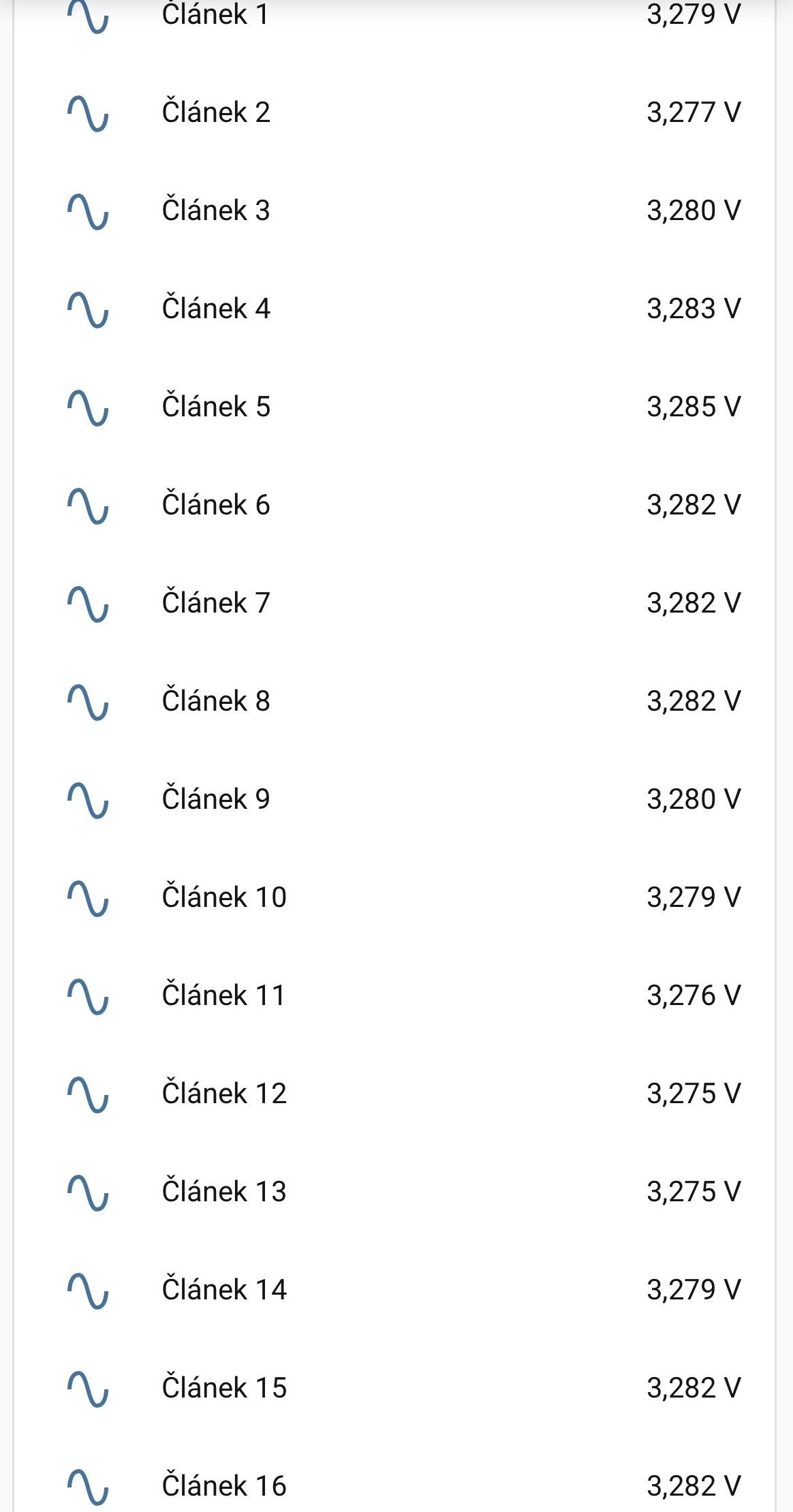

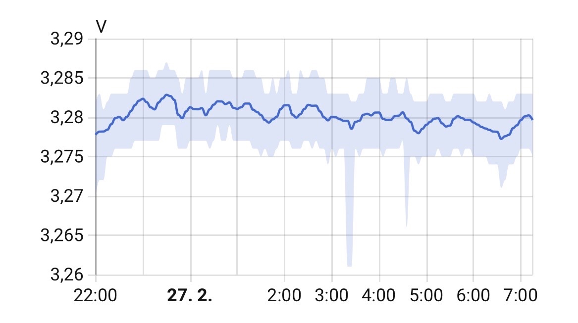

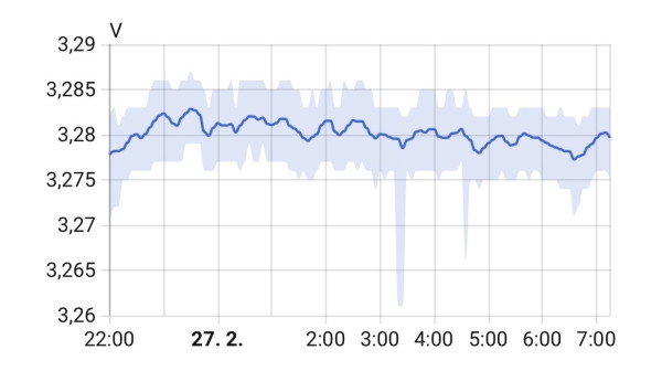

Ted vecer kdyz je odber kolem 12A tak oba akupack maji diff kolem 0,015V, odpoledne kdyz dobijelo MPPT 65A byl diff kolem 0,026V a nelita to tolik jak u verze 19.27
