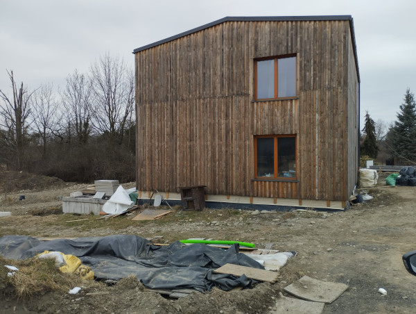

Zdravím zdejší experty,
rád bych se přesvědčil, zda návrh FVE odpovídá potřebám naší rodiny a zda byste jej nějak vylepšili.
Návrh jsem delší dobu diskutoval s přítelem, který mi doporučil udělat jednodušší řešení bez instalace na střeše, ale vystačit s JV fasádou, kde se vleze 31 m² vertikálních panelů.
Bydlíme v 2NP dřevostavbě v pasivním standardu, kde je vše na elektřinu s podlahovým vytápěním s TČ země-voda, které slouží i k ohřevu teplé vody a v létě umí reverzní režim jen oběhových čerpadel, zejména začátkem léta pěkně chladit ve velmi teplých dnech. Bydlíme zde teprve rok a dům ještě nemá vše kompletní, jako zapojenou vzduchotechniku, stínění oken, ale přibližná spotřeba je kolem 5 MWh. Očekávám, že s pořízením elektroauta a větším využitím TUV se spotřeba ještě zvýší, zatímco na topení připadne ještě méně energie. Aktuálně je nás 5 lidí v domácnosti takřka celý den. Praní, vaření, sušení a ohřev teplé vody jsou mimo topení hlavní spotřebou domu.
Záměr je postavit si s pomocí elektrikáře vlastní FVE z dostupných z nejlevnějších aktuálních nabídek na internetu.
Nyní mám 3x25A jistič a tarif D02, kde už teď se dá změnou tarifu několik tisíc ušetřit.
Panely 15x Hi-MO X10 (LR7-54HVH) 480Wp ... 36 000 Kč
3 řady po 5 panelech
10 kW, 3-fázový, hybridní střídač Deye SUN-10K-SG04LP3-EU ... 42 000 Kč
FVE BATERIE 16,38 kWh LiFePO4 51,2V XDLP-48320 ... 34 000 Kč bazos.cz
Konstrukce - kombinace svislých trámků na dřevěné provětrávané fasádě s horizontálním AL 40x40 profilem ... 15 000 Kč
Ostatní:
Smart Meter SDM630
Kabeláž do střídače 30 m 6mm2 + spojky
Bateriový kabel 70 mm² 3 m
DC přepěťová ochrana SPD Typ II
DC pojistkový jistič 25A
Bateriový odpojovač NH00
Uzemění 16mm2 + 6mm2 ... 14 000 Kč
Při stavbě domu už jsem udělal přípravu FVE instalaci, tak by toho více nemuselo být potřeba.
Celkem cca 150 000 Kč
Nakonec jsem celkem překvapen, že i po trvalém poklesu cen to není zas tak málo.
Pokud bychom měli jen 6 MWh, tak můžu platit asi 30 000 Kč.
S elektroautem se možná dostaneme na 10 MWh, což je nějakých 45 000 Kč.
Ohřev TUV by zůstal i nadále zejména přes TČ. Je tam sice 2,4 kW patrona pro občasné ohřátí na 60 °C, ale celkem malý objem 250 l a pro nějaké AKU o potřebném objemu 1000 - 2000 l nemám místo. Přebytky jsem zatím neuvažoval prodávat, ale třeba to celkem velká baterie umožní.
Zajímalo by mě i, zda není nejjednodušší mít jen systém bez baterie a při jaké situaci by takové řešení dávalo smysl.
Za jakýkoli názor k návrhu budu vděčen a rád odpovím všechny doplňující otázky.

Mám na 3F indukční desku a TČ. Wallbox pro elektroauto už má taky připraven 3F jistič. S 3F nabíječkou by byla větší svoboda v rychlosti nabíjení auta, případně aut.rva píše: stř úno 18, 2026 6:39 amProč 3f? 3f jsou skoro to samé jako 3 elektrárny, které mají 3x tak velkou vlastní spotřebu, na každé fázi se musí řešit vytěžování.
Jinak s fv panely bych při jejich nízké ceně počítal i na střeše.
A když barák, tak budovat nezávislost, což bez baterie nejde.
Na stěně domu jsem chtěl zůstat kvůli snadnější instalaci a údržbě. Na střeše je rozhodně místo. Třeba 2 řady po 7 panelech stejného rozměru (1800x1134mm) a myslím, že přepanelování na celkových papírových 13,92 kWp by střídač nikdy nevyužilo na 100%, když se jedná o střechu v JZ směru a 8°sklonem. Takže je to jen odhadem 50 000kč navíc... Trochu jsem zvážil provoz v komplet zatažené dny, kdy systém s 3F střídačem sám o sobě spotřebuje velkou část vyrobené elektřiny z toho mála a pak by větší plocha panelů dávala rozhodně smysl.
Zda dvojité sklo 2x2,0 nebo ne, tak u vertikálních panelů je zatížení předpokládám také menší. Ale netuším jak si vítr s čím hraje. Jestli u nás fouká, tak právě z jihu.

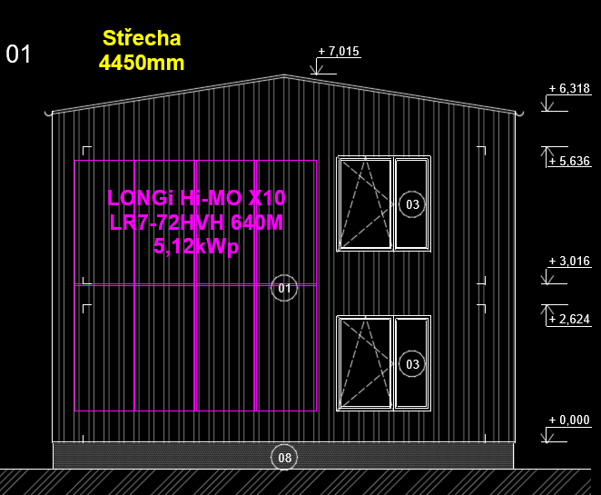

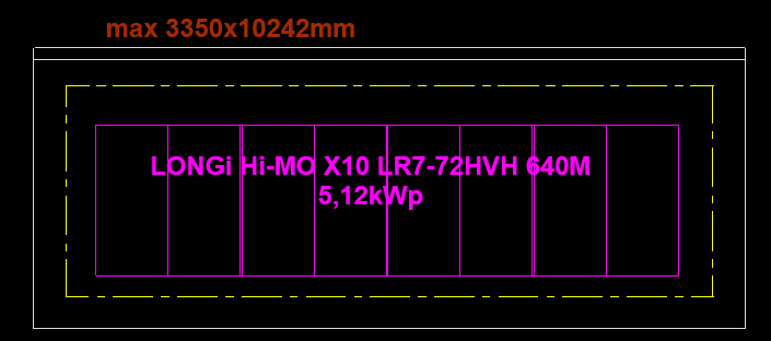

Děkuji za další tipy a rady.
Nejprve musím zmínit, že musím přepracovat počet panelů, které se vlezou na JV fasádu a střechu a k tomu jsem i upravil výběr FVE panelů.
Volba přišla na LONGi Hi-MO X10 Explorer LR7-72HVH 650M za 2900 kč/ks. Tyto MONO panely mají mít nejlepší zisky z difúzních odrazů,než bivalentní alternativy a rozměrově mi na fasádě nejlépe sedí.
S rozměry 2382×1134mm může být na JV fasádě 8 panelů ve 2 řadách po 4ks a na střeše v jedné řadě 8 panelů s dostatkem místa na bezpečnou montáž a případnou údržbu od okrajů střechy a hromosvodu. Kdž už je to jen 16ks panelů celkem, tak se pak nabízí ještě využít i druhou polovinu střechy kde, může být dalších 8ks.
Zapojení na střídač by pak bylo 1 string 2x8panelů na střeše a 2 string 8 panelů na JV fasádě.

5,2kWp JV fasáda
5,2kWp JZ střecha 8°
5,2kWp SV střecha -8°

Nezazněla tu jedna zcela zásadní věc, ty nesmíš táhnout vedení od panelů vnitřkem, pokud budou stringy nad 120V DC.
Tu uváděnou přípravu máš kde? Trasy natahané vnitřkem? Pak musíš mít stringy do 120V DC. To ti zcela zásadně změní úvahy.
Stejně tak ta dřevěná fasáda. Zapomeň na tu nízkou částku za konstrukci na fasádu. Panely musíš mít na nehořlavé konstrukci, takže vytrčit hliníkové profily 10cm od dřeva nestačí. Minimálně pod ty profily musíš dát nehořlavé pásy, třeba ten cetris. Vedení musíš mít v plechových plných žlabech. Venkem, pokud budeš mít víc jak 120V DC. Prostup dovnitř pak do "strojovny" musí být samozřejmě požárně ošetřen.
Pokud budou dlouhé stringy, bezpodmínečně musíš mít možnost rozpojení na max. 120V DC segmenty, tj. optimizéry nebo prostě venkovní škatulu s odpínači.
Nic z toho v té kalkulaci nemáš započítáno, takže tam budeš muset fest přitlačit. Těch udávaných 15 tisíc je sotva na hliníkové profily, úchyty, háky atd. Úplně od boku se nezastavíš na 50 ...
První věc je papírování. Psal jsi, známý elektrikář - on má firmu a oprávnění na montáž FVE? Jestli ano, tak je to ideální, něco na způsob šéfmontáže, byť to papírově musí fyzicky namontovat on. Pokud ne, musíš to pořešit s někým jiným. Podle fotek, máš už "kolaudaci"? Co požárko? Statický posudek na střechu kvůli panelům máš? Asi je to na hypotéku, takže pojištění a pojišťovnu to bude zajímat.
Takže prvně pořeš administrativu. Projekt, realizace, revize, ...
Další věc, musíš si rozmyslet, k čemu to vlastně chceš. A na základě toho teprve může vzniknout projekt.
Koupit panely, naflákat na volné místo, dotáhnout do technické, no a teď co s tím?

Máš pravdu, že nepostupuji ideálně postupně, ale chtěl jsem mít i díky těmto radám jasnější představu a teď už toho vím daleko více, než před pár dny. Elektrikáře na solární projekt jsem chtěl oslovit už s jasným návrhem.
Známý je to je to jen do té míry, že jsme o takové spolupráci mluvili před dvěmi lety a dnes mám pro realizaci prostředky a prostor. A celou realizaci může zastřešit, slíbené to ještě nemám, ale mám i dalšího pána z oboru, co má podobné možnosti.
Kolaudaci nemám.
Dům má PBŘ, ale projekt FVE upravím tak, aby nebyl požadován PBŘ, což znamená nemít na fasádě větší plochu FVE panelů než 10m2. To znamená upravit model na 4x Longi Hi-Mo x10 LR7-60HVH-540M s plochou 2,25m2 a ponechám je ve výšce okna v 2NP.
Statický posudek zatím také není, tak už poptávám.
Hypotéka není, pojištění není, ..
Abych mohl tahat solar kabely s napětím větším než 120V bez omezení, tak nechám invertor venku a dovnitř půjdou jen kabely do hlavního rozvaděče, komunikační kabely a kabely k baterii.
Do kalkulace přidám vedení v plných žlabech.
Z toho tedy vyplývá i záměr. Pokrýt maximum elektrické spotřeby domu za co nejmenší náklady technicky přijatelným řešením.
Když třeba na JV fasádě budou jen 4 panely, tak další 4 mohu přidat jako ,,zábradlí" JV strany terasy. Jen aby byly na jednom stringu, tak není ideální prostor pro vedení solar kabelů v plném žlabu mezi těmi dvěmi poli.
Děkuji ti za velmi dobré podněty. Zkontaktuji se s FVE známým a uvidím jak dál.
Jestli jsou v úpravách nesmysly, tak jsem používal jako dalšího rádce AI, tak uvidím.
