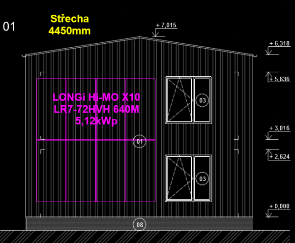

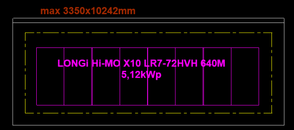

Nejprve musím zmínit, že musím přepracovat počet panelů, které se vlezou na JV fasádu a střechu a k tomu jsem i upravil výběr FVE panelů.
Volba přišla na LONGi Hi-MO X10 Explorer LR7-72HVH 650M za 2900 kč/ks. Tyto MONO panely mají mít nejlepší zisky z difúzních odrazů,než bivalentní alternativy a rozměrově mi na fasádě nejlépe sedí.
S rozměry 2382×1134mm může být na JV fasádě 8 panelů ve 2 řadách po 4ks a na střeše v jedné řadě 8 panelů s dostatkem místa na bezpečnou montáž a případnou údržbu od okrajů střechy a hromosvodu. Kdž už je to jen 16ks panelů celkem, tak se pak nabízí ještě využít i druhou polovinu střechy kde, může být dalších 8ks.
Zapojení na střídač by pak bylo 1 string 2x8panelů na střeše a 2 string 8 panelů na JV fasádě.

5,2kWp JV fasáda
5,2kWp JZ střecha 8°
5,2kWp SV střecha -8°

Než si to celé několikrát přepracuješ, tak bude zase něco jiného někde jinde. Panely jsou to poslední, co bys měl řešit.
První věc je papírování. Psal jsi, známý elektrikář - on má firmu a oprávnění na montáž FVE? Jestli ano, tak je to ideální, něco na způsob šéfmontáže, byť to papírově musí fyzicky namontovat on. Pokud ne, musíš to pořešit s někým jiným. Podle fotek, máš už "kolaudaci"? Co požárko? Statický posudek na střechu kvůli panelům máš? Asi je to na hypotéku, takže pojištění a pojišťovnu to bude zajímat.
Takže prvně pořeš administrativu. Projekt, realizace, revize, ...
Další věc, musíš si rozmyslet, k čemu to vlastně chceš. A na základě toho teprve může vzniknout projekt.
Koupit panely, naflákat na volné místo, dotáhnout do technické, no a teď co s tím?
Nezazněla tu jedna zcela zásadní věc, ty nesmíš táhnout vedení od panelů vnitřkem, pokud budou stringy nad 120V DC.
Tu uváděnou přípravu máš kde? Trasy natahané vnitřkem? Pak musíš mít stringy do 120V DC. To ti zcela zásadně změní úvahy.
Stejně tak ta dřevěná fasáda. Zapomeň na tu nízkou částku za konstrukci na fasádu. Panely musíš mít na nehořlavé konstrukci, takže vytrčit hliníkové profily 10cm od dřeva nestačí. Minimálně pod ty profily musíš dát nehořlavé pásy, třeba ten cetris. Vedení musíš mít v plechových plných žlabech. Venkem, pokud budeš mít víc jak 120V DC. Prostup dovnitř pak do "strojovny" musí být samozřejmě požárně ošetřen.
Pokud budou dlouhé stringy, bezpodmínečně musíš mít možnost rozpojení na max. 120V DC segmenty, tj. optimizéry nebo prostě venkovní škatulu s odpínači.
Nic z toho v té kalkulaci nemáš započítáno, takže tam budeš muset fest přitlačit. Těch udávaných 15 tisíc je sotva na hliníkové profily, úchyty, háky atd. Úplně od boku se nezastavíš na 50 ...

Máš pravdu, že nepostupuji ideálně postupně, ale chtěl jsem mít i díky těmto radám jasnější představu a teď už toho vím daleko více, než před pár dny. Elektrikáře na solární projekt jsem chtěl oslovit už s jasným návrhem.
Známý je to je to jen do té míry, že jsme o takové spolupráci mluvili před dvěmi lety a dnes mám pro realizaci prostředky a prostor. A celou realizaci může zastřešit, slíbené to ještě nemám, ale mám i dalšího pána z oboru, co má podobné možnosti.
Kolaudaci nemám.
Dům má PBŘ, ale projekt FVE upravím tak, aby nebyl požadován PBŘ, což znamená nemít na fasádě větší plochu FVE panelů než 10m2. To znamená upravit model na 4x Longi Hi-Mo x10 LR7-60HVH-540M s plochou 2,25m2 a ponechám je ve výšce okna v 2NP.
Statický posudek zatím také není, tak už poptávám.
Hypotéka není, pojištění není, ..
Abych mohl tahat solar kabely s napětím větším než 120V bez omezení, tak nechám invertor venku a dovnitř půjdou jen kabely do hlavního rozvaděče, komunikační kabely a kabely k baterii.
Do kalkulace přidám vedení v plných žlabech.
Z toho tedy vyplývá i záměr. Pokrýt maximum elektrické spotřeby domu za co nejmenší náklady technicky přijatelným řešením.
Když třeba na JV fasádě budou jen 4 panely, tak další 4 mohu přidat jako ,,zábradlí" JV strany terasy. Jen aby byly na jednom stringu, tak není ideální prostor pro vedení solar kabelů v plném žlabu mezi těmi dvěmi poli.
Děkuji ti za velmi dobré podněty. Zkontaktuji se s FVE známým a uvidím jak dál.
Jestli jsou v úpravách nesmysly, tak jsem používal jako dalšího rádce AI, tak uvidím.
