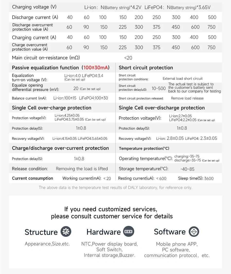

Včera nám vykradli chatku a odtahli life spolesčne s měničem. Jelikoz porizovací cena na novou baterii (hotovou) je vysoká napadlo mě si sestavit baterii sám . Jedná se 12v 314ah 0,5c 150a nebo 280Ah 1c 280a vše vím jak sestavit i jak se balancery zapojuji. Ale jaky balancer je nejlepší pro proudy 200-250A a co důležitější aby spravně balancoval a nevypinal se taky po nabiti k regulátoru tracer 40a 12v
Děkuji za reakce.
Nemohu tady najit ktery je lepši . Mám v planu DALY bms 200a viz foto

Vsude mam gps lokatory na sim. Pojisteni taky. Menic druhy co mam doma je 12v a vse co zustalo je 12v i komunikacní rozhraní. Tak dnes jsem zrusil tu objednavku na daly asi je lepsi jk daly se prý vypina po full bat

Zatím jk se zdá nejrozumější, skontroluj zda má aktivní balancer s 2A ten co budeš brát.
Jinak ať budeš mít jakoukoliv baterku tak ber na těch 200A.
Vhodný je taky brát s BT modulem, pak to přes telefon v pohodě nastavíš.

Souhlas se sobanem.
a pokud chceš pohledem kontrolovat ať má i LCD. Ale záloeží jak moc chceš kontrolovat atd. Na 4S je spousta JK (nebo i JBD teoreticky mužeš taky)
Kriteriá si dej Balanční proud 2A, a většinou už budou minimálně 150A a víc.
