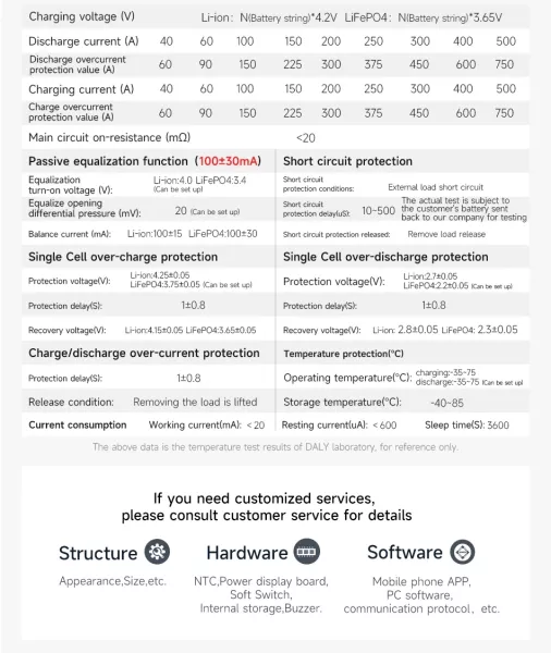

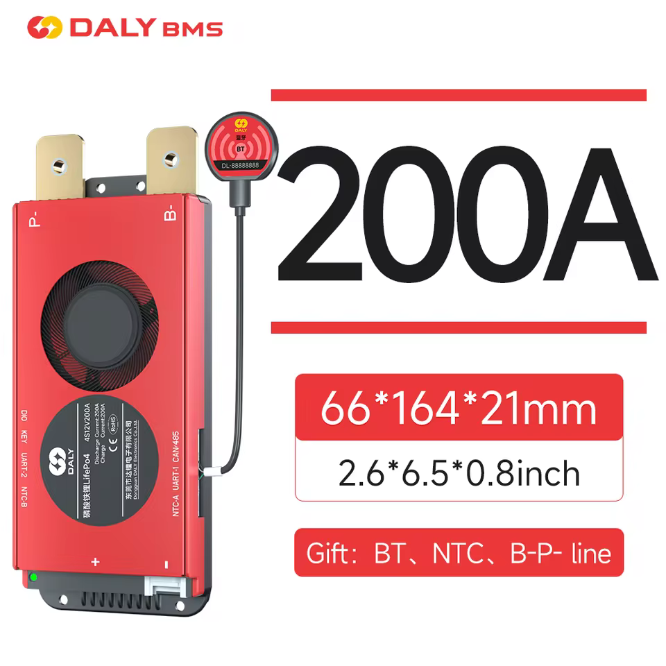

Nemohu tady najit ktery je lepši . Mám v planu DALY bms 200a viz foto
