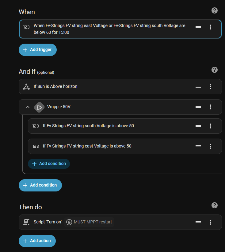

Ahojte, často sa rieši situácia, ak sa MPPT "zasekne" na nízkom napätí/výkone a prichádzame o cennú energiu v dobe temna. Pomáha odpojiť a pripojiť panely, ale ak to človek nemá poruke alebo diaľkovo ovládané, tak je to otrava. MUST nie je výnimka, zasekáva sa na 56V.
Našiel som riešenie - skript v Home assistant ktorý zníži absorb aj float pod napätie batérie (ja dávam 51V), počká 30 sekúnd a potom nastaví na pôvodné hodnoty. Toto spôsobí, že MPPT sa prepne do režimu Current limiting, napätie vyskočí na Voc (u mňa 91V) a po nastavení pôvodných hodnôt začne zaťažovať panely a ak je dostatočné osvetlenie, tak sa chytí na nejakých tých 76-80V.
Toto viem následne automatizovane spúšťať podľa vybraných podmienok (Vmpp < 70V, výška slnka nad horizontom...) v nejakých intervaloch. Dalo by sa tam pridať aj osvetlenie v luxoch a ak sa zvýši, tak urobiť tento reštart. Len by som ten luminance senzor musel konečne zapojiť
Tento princíp by mal fungovať aj pre iné MPPT ktoré vieme ovládať cez HA/MQTT a podobne.
