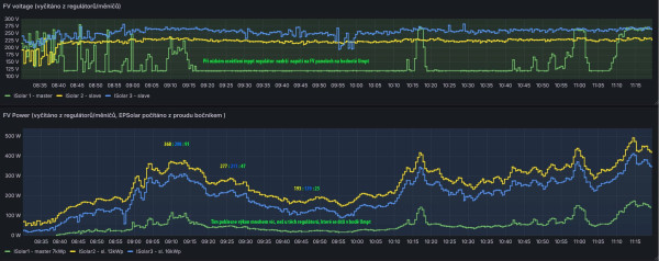

Včera bylo dobře vidět, jak nesprávným napětím poklesne výkon.
Při správném napětí byl poměr výkonu dvou stringů 368 W / 91 W = 4,0
Pokud už jeden string s napětím ujel dolů, poměr byl 277 W / 47 W = 5,9. A při ještě nižším osvětlení to bylo na 193 W / 25 W = 7,7.

Ty máš myslím ale HV stringy, pri 2S je ten pomer asi 2. Buď to ide, alebo nejde

To by se ten mppt musel přepnout do režimu, kdy bude držet konstantní napětí na fv panelech - tady třeba 80 V. A to tak dlouho, než bude vyšší výkon.
