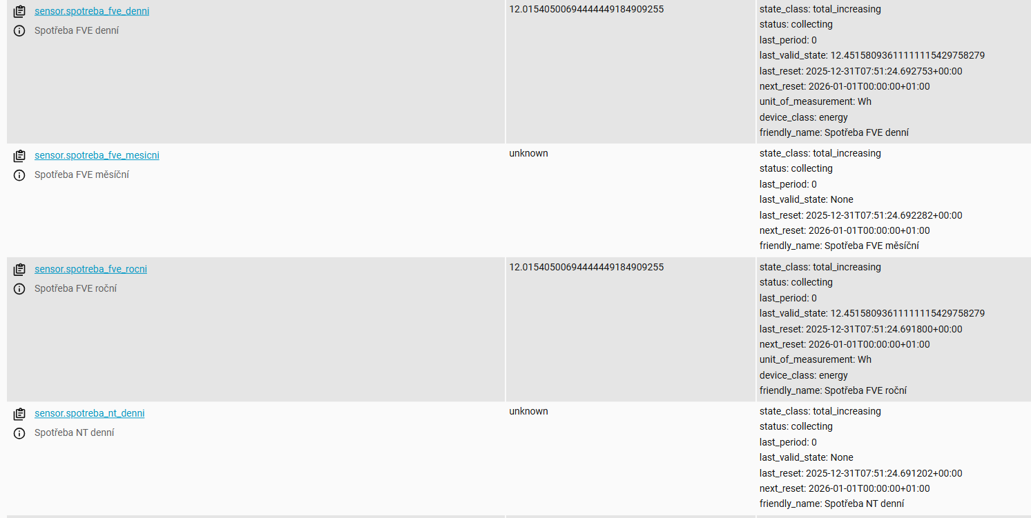

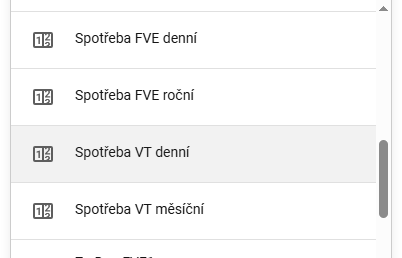

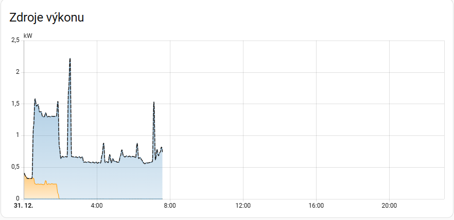

Tak se senzory jsem vyhrál. Díky za nasměrování. Měřáky jsem také vytvořil. Ale zobrazují se mi pro výběr v "Energie" jen 4. Ostatní tam nejsou.
FVE 7,6kW, VE 500W, 2x Axpert 4kW, 1x Epewer 2,2 kW, 48x LiFePo 100Ah, 32x LiFePo 280Ah

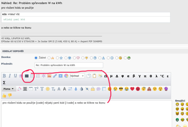

Re: Problém spřevodem W na kWh
Jak můžu vložit kód YAML do příspěvku jako Ty?

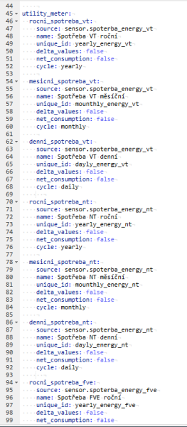

Bohužel to tam vložit nejde, utility meter hlásí chybu. Nebo to mám dát k senzorům?
pro vložení kódu se použije a nebo se klikne na ikonu
Kód: Vybrat vše

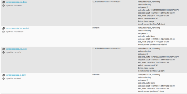

Tak jsem našel chybu, ale nevím jak jí odstranit. Chybí tam device class
Tak že to pridáš do yaml
