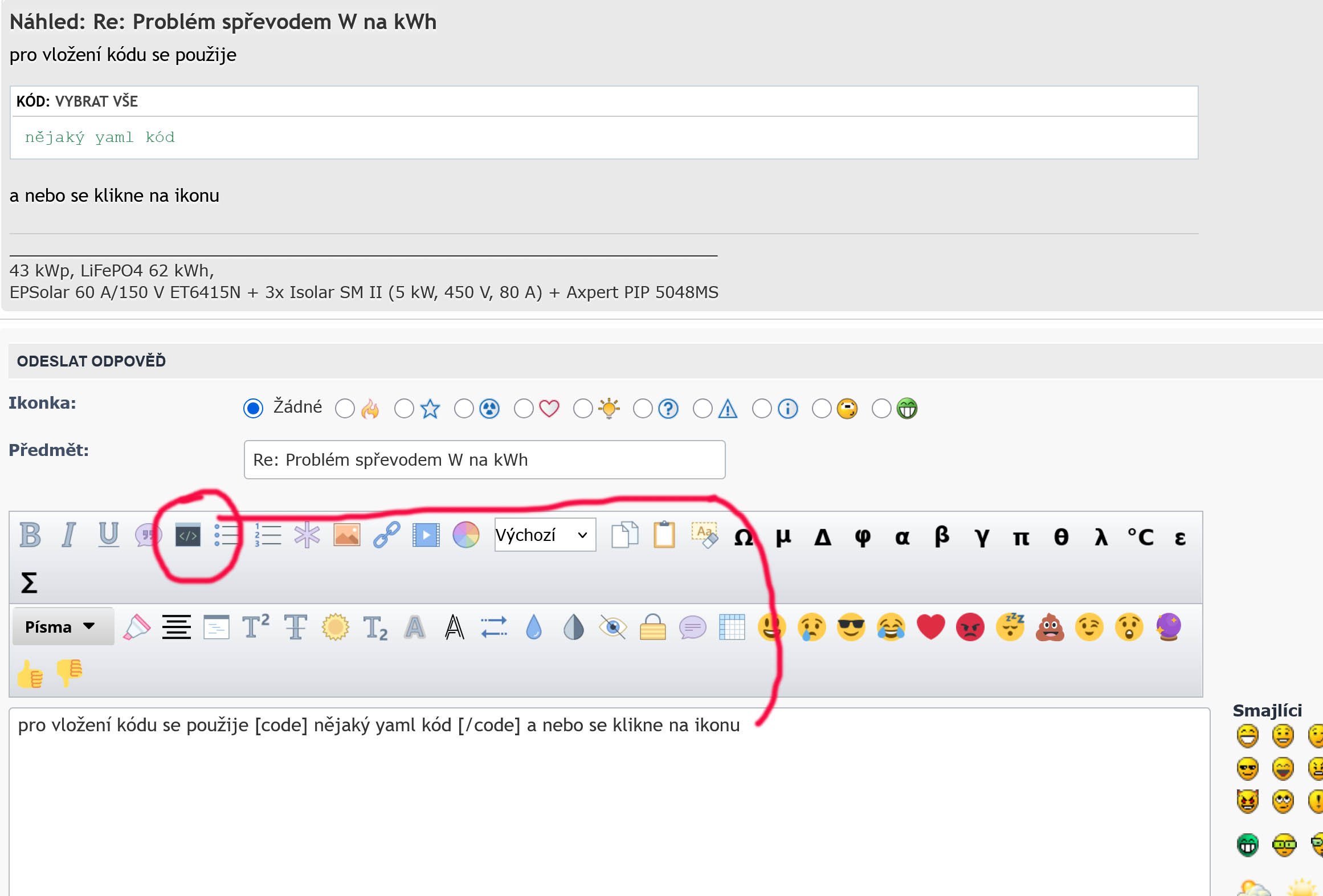

pro vložení kódu se použije
Kód: Vybrat vše
 nějaký yaml kód
a nebo se klikne na ikonu
Honza_H
