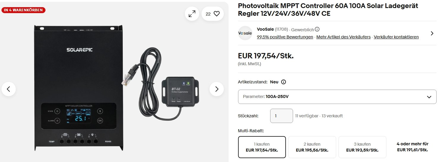

Re: Jak byste využili 5 panelů po 400Wp
cinani kecaji, a utavi se to, nutno abys to pouzival tak na 60% deklarovaneho proudu, i epever… A myslím že nemá tak dobrou komunikaci jako victron
V tomhle nevím proč věřím victronu, že to můžu používat i na nominální proud a že to vydrží věčně
Třeba se pletu, je to jen takový dojem …
Dík za informaci že to má jinou komunikaci, to aby si to člověk nastudoval pořádně protože mě na některých nevím jestli to dělají všechny sere jak se pomalu načítá ten Bluetooth, a ta aplikace když běží v telefonu no tak to nezkutečně žere baterku
Takže je dobrý vědět jestli něco nového inovovaného třeba nedali na trh, než za to člověk vysype půlku výplaty jen tak pro zábavu, protože oni starý modely jistě taky potřebuji doprodat

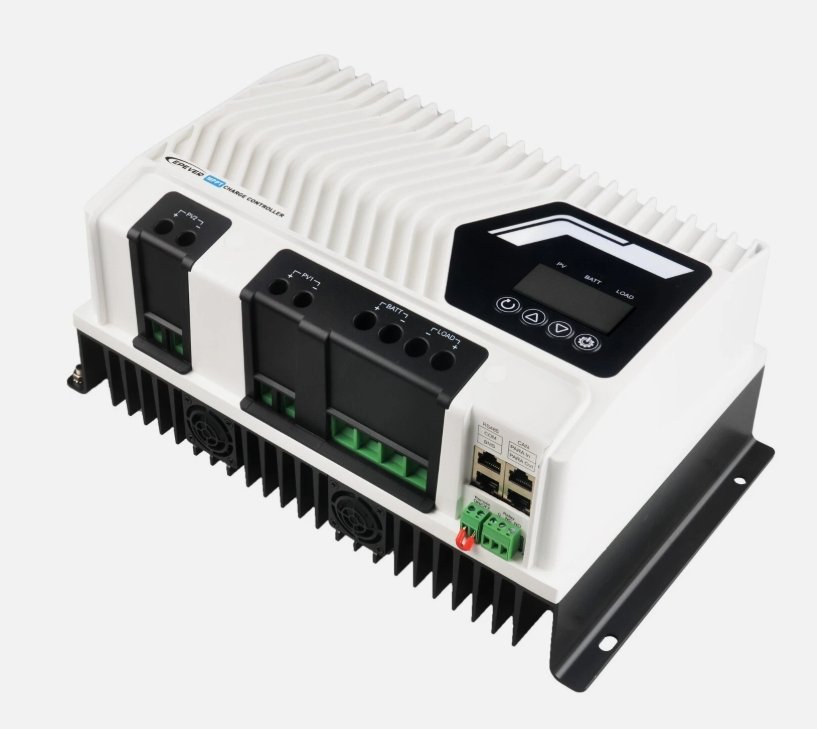

Co říkáte na tohle, našel jsem:
EPEVER IT10420NC G3 https://eshop.100mega.cz/img.asp?attid=13314429
Regulátor, solární MPPT, 100A, 12/24/36/48V, 2× PV vstup 200V, RS-485, CAN, BMS komunikace … 9 500 Kč
Má to dva vstupy po 200 V, Takže k jižním 5 panelů bych mohl časem připojit dalších 5 východních
Ps: To je to co jsi dával obrázek?
No a o jakém 6 kW píšeš že ti běží?
Já chci vyřešit degradující v 5 panelů na střeše a nerad bych se pouštěl do nějakých nekonečných drahých koníčků
Ano - nový epever - to je on, hned po té - jak si ho kritizoval...
aniž by si o tom vůbec něco věděl - epevery tady má mnoho lidí.
6000W měnič ? No a co třeba trochu číst a hledat - popsal jsem to tady, dal sem manuály, cenu - co víc si přeješ ??
8000W verzi se dvěmi MPPT jsem už poslal jednomu z kolegů tady na fóru - nyní mám doma 6000W verzi - do DC 450V / 18A myslím - já testoval nejvíc DC330V víc do kupy nemám a bez baterky
viewtopic.php?p=274691#p274691
https://www.logitex.sk/vyrobky/hybridny ... konvertor/
Přestaň psát o degradaci panelů, které máš na střeše pár týdnů - moje nejstarší panely budou mít zanedlouho 20let
A koukej jak vyrábí :
