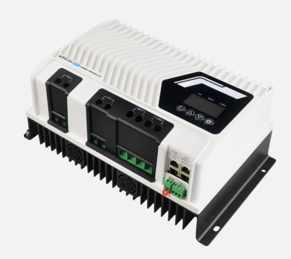

Co říkáte na tohle, našel jsem:
EPEVER IT10420NC G3 https://eshop.100mega.cz/img.asp?attid=13314429
Regulátor, solární MPPT, 100A, 12/24/36/48V, 2× PV vstup 200V, RS-485, CAN, BMS komunikace … 9 500 Kč
Má to dva vstupy po 200 V, Takže k jižním 5 panelů bych mohl časem připojit dalších 5 východních
Ps: To je to co jsi dával obrázek?
No a o jakém 6 kW píšeš že ti běží?
Já chci vyřešit degradující v 5 panelů na střeše a nerad bych se pouštěl do nějakých nekonečných drahých koníčků

Ano - nový epever - to je on, hned po té - jak si ho kritizoval...
aniž by si o tom vůbec něco věděl - epevery tady má mnoho lidí.
6000W měnič ? No a co třeba trochu číst a hledat - popsal jsem to tady, dal sem manuály, cenu - co víc si přeješ ??

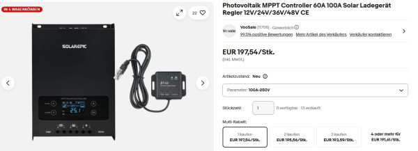

Před časem jsem si dopisoval s číňanem www.ssthpower.com ohledně SSTH-30A mppt solar charge, umí panely 230-250V, (a má modely na víc proudu) ale nakonec se přiznali, že komunikaci neumí vůbec, což je pro mne KO. Cena je rozumná. BTW: Jsi si s 38V/panel jist? Protože Epever při 201V padá do poruchy. Mám na střeše 10 let 5s panelů 280W a Epever 200V je nerozchodil.
