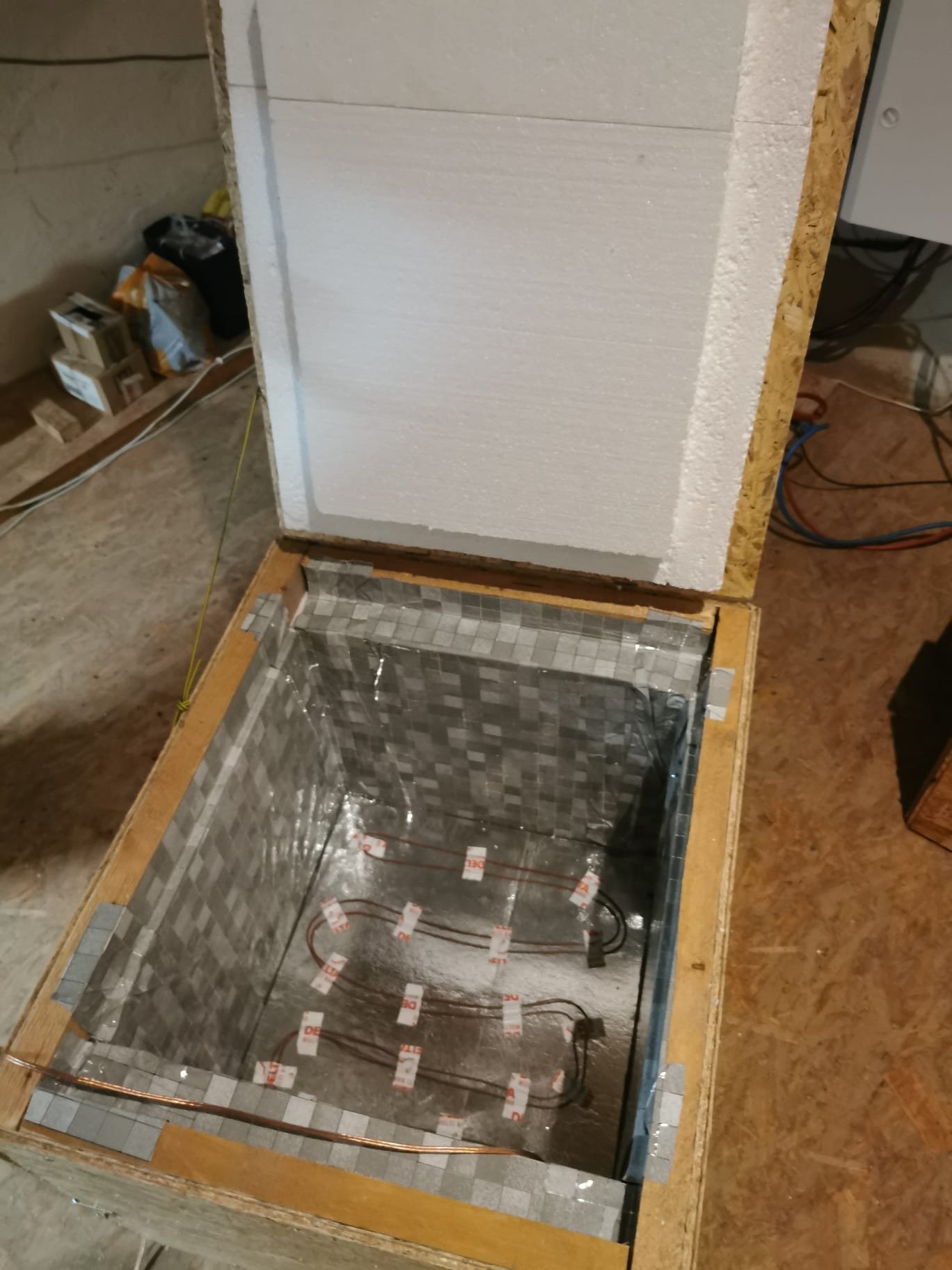

Na temperování vnitřního prostoru používám topný kabel z ALI, třeba ZDE. Tenhle kablík má mít podle specifikace 33 Ohm/metr. Jestli uvažuji selsky, tak odporový drát pokud má tento odpor, tak 2 metry by měly mít 66 Ohm, atd. V pořádku. Do bedny tedy dávám cca. 5 metrů, což je 165 Ohm. Při napětí baterie 55V tedy I = U/R tedy 55/165 Ohm = 0,33A a P = 18,15 W.
Reálný změřený odpor za studena = 178 Ohm. To je +-+ dle předpokladů, ale
Reálný změřený proud = 1,3 A
To by znamenalo topný výkon 71W a to bych ty baterky uvařil, nehledě ke spotřebě. Dovedu si představit, že ten kablík mění odpor s napětím a tedy že je jiný při měření multimetrem a jiný pro napětí z baterek. Tuhle závislost jsem ale nikde nenašel... Nechal jsem to chvíli běžet, co s tím udělá zahřívání, po nějakých 10 minutách se odpor zvýšil na 207 Ohm, ale proud zůstal na 1,3A. Multimetr standardní, měřící rozsah kontrolován. Kde dělám chybu??

Podle fotky mi přijde, že máš nějaký drát bez izolace. Na Ali vidím červenou izolaci a to tvoje se leskne. Pak by se to asi dotýkalo té hliníkové folie...

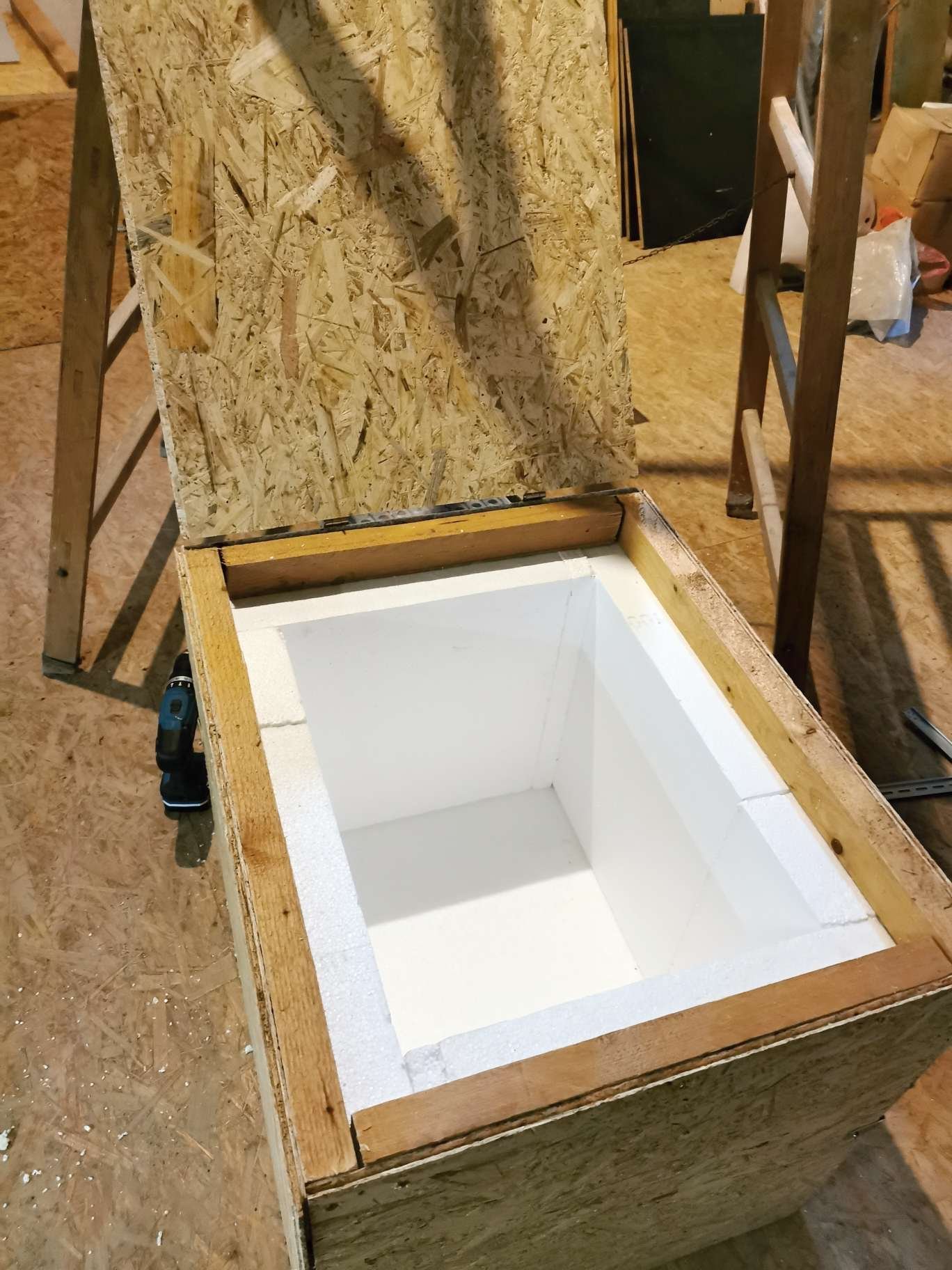

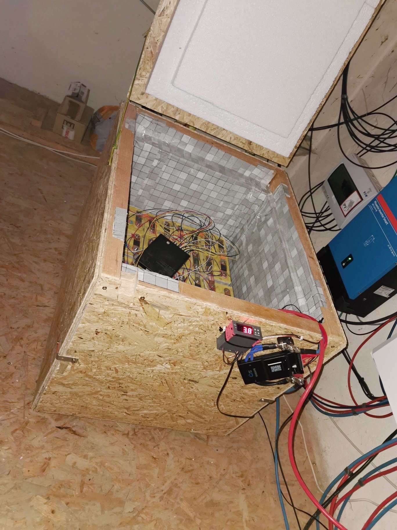

Takže bedna je hotová, termostat nastaven, baterie, BMSka i balancer zapojen. Drátařina ještě neučesaná... Minule jsem zmiňoval, že to je dočasné a vydrželo to pár let. Tak snad tentokrát až bude teplo s tím něco provedu.
K izolační bedně samotné uvedu: - základní bedna je OSB deska a pár hranolů
- izolace je polystyren 10 cm ze všech stran. Na vícku si všimněte, že jsem si vyhrál i s tím zářezem kvůli hraně
- kompletně celý povrch je potažený lepící AL folíi do kuchyně - měla by být trochu teplovzdorná.
- na dně je cementovláknitá deska - to jsem měl z minula...
- na ní je hliníková reflexní folie za topení, něco jako ZDE
- topný kabel 33 Ohm/metr, celková délka 5 m - venku pak termostat MH1210W, který hlídá teplotu sondou uvnitř a zapíná to topení v rozmezí 2°C - 4°C
- a samozřejmě JK-BMS Ještě zbývá nalepit tu cementovláknitou desku na víko.

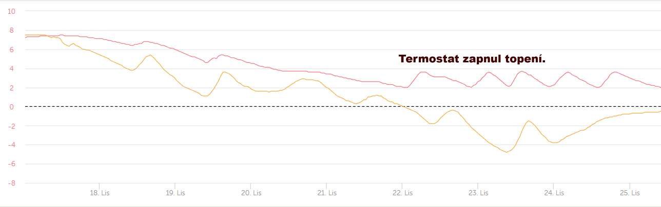

Co se provozu týče, funguje to relativně jednoduše. Raspberry 4B, prográmek v Pythonu, který cyklicky měří teplotu v místnosti. Jakmile teplota klesne k 6°C, relátkem zapnu napájení k těm termostatům. A ty už se postarají o to, aby při poklesu k 2°C to začalo topit těmi cca. 15W až do 4°C.
Zde příklad z 22. listopadu 2025. Takže spokojenost s výsledkem. Potom jsem ještě nechal pracovat AI s naměřenými hodnotami:

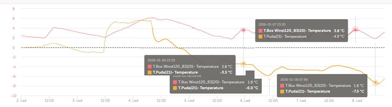

Doplním pokud to ještě někoho zajímá. Těch 15W je dostačujících i pro teploty kolem -8°C.
Aktuální stav je takový, že
=> když byla okolní teplota přibližně -3,5°C, topný kabel vytopil +4°C za cca. 5 hodin. Následoval postupný pokles okolní teploty až někam k -6°C a teplota LiFePo4 článků klesala na +2°C za 9,5 hodiny.
=> včera při -4°C a pravidelných cyklech +2až +4°C vyhřát bednu na +4°C trvalo cca. 5,5 hodiny. Pokles zpět na +2°C pak trval 8,45 hodiny ALE při poklesu okolní teploty na -7,5°C.
Je zřejmé, že izolační schopnosti té bedny jsou opravdu docela dobré
