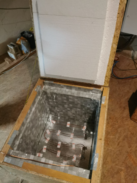

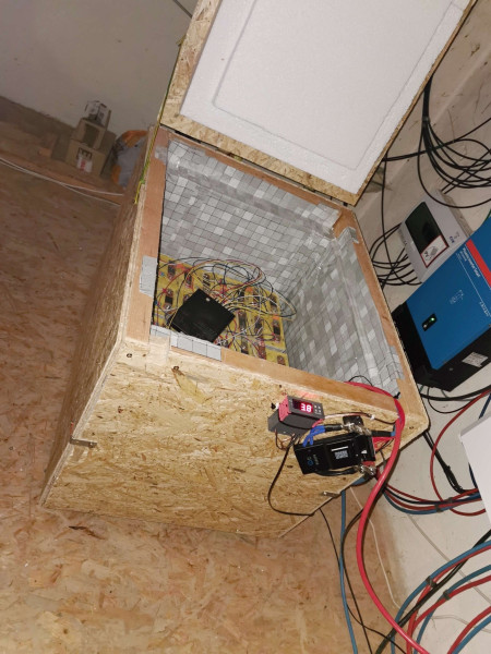

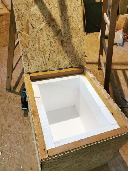

Takže bedna je hotová, termostat nastaven, baterie, BMSka i balancer zapojen. Drátařina ještě neučesaná... Minule jsem zmiňoval, že to je dočasné a vydrželo to pár let. Tak snad tentokrát až bude teplo s tím něco provedu.
K izolační bedně samotné uvedu: - základní bedna je OSB deska a pár hranolů
- izolace je polystyren 10 cm ze všech stran. Na vícku si všimněte, že jsem si vyhrál i s tím zářezem kvůli hraně
- kompletně celý povrch je potažený lepící AL folíi do kuchyně - měla by být trochu teplovzdorná.
- na dně je cementovláknitá deska - to jsem měl z minula...
- na ní je hliníková reflexní folie za topení, něco jako ZDE
- topný kabel 33 Ohm/metr, celková délka 5 m - venku pak termostat MH1210W, který hlídá teplotu sondou uvnitř a zapíná to topení v rozmezí 2°C - 4°C
- a samozřejmě JK-BMS Ještě zbývá nalepit tu cementovláknitou desku na víko.
Co se provozu týče, funguje to relativně jednoduše. Raspberry 4B, prográmek v Pythonu, který cyklicky měří teplotu v místnosti. Jakmile teplota klesne k 6°C, relátkem zapnu napájení k těm termostatům. A ty už se postarají o to, aby při poklesu k 2°C to začalo topit těmi cca. 15W až do 4°C.

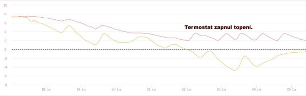

Zde příklad z 22. listopadu 2025. Takže spokojenost s výsledkem. Potom jsem ještě nechal pracovat AI s naměřenými hodnotami:
- reálně naměřená doby vyhřívání z 2°C na 4°C - 3,5 hodiny
- energie potřebná pro ohřev LiFePo4 baterií za tuto dobu - cca. 147.200 J
- energie dodaná topným kabelem - cca. 189.000 J
=> Je to OK. Samozřejmě hodnoty pro výpočet potřebné energie si AI vzala bůhví kde, ale uklidnilo mě to z pohledu temperování LiFePo4 kvůli nabíjení. Typický zimní průběh teplot je větší mínus v noci, kdy nesvítí a tedy se nenabíjí. Na grafu je to někdy kolem 01:20 hod začala růst teplota. Baterie se tedy temperují v noci a přes den se teplota udržuje za předpokladu, že je stále ještě pod 4°C.

Bedna pěkná.
Ale logika ovládání mně nepřijde šťastná.
A o použití AI nemluvě.
(v žádném případě to není kritika ale jen tip, teda až na to použití AI)
K čemu je dobré měřit teplotu v místnosti a podle toho zapínat napájení termostatu?
Proč ten termostat nemůže být zapnutý pořád? Třeba v listopadu zapnout a v březnu vypnout.
To je proto, že má nějakou vysokou vlastní spotřebu nebo proč?
Ale ještě lepší by podle mě bylo ho tam naopak vůbec nedávat a tu teplotu a spínání řešit tím RPi.
Pak tam můžeš zavést nějakou inteligenci a topení zapínat i v době, když ještě v bedně není tak zima, ale je dost energie ze slunce.
Bedna je slušně zateplená a je v ní obrovská akumulační hmota. Ta když za zahřeje trochu výš, tak přece musí teplotu udržet snad celou noc. *)
A případné sepnutí v noci pak řešit je výjimečně, když už by k tomu poklesu skutečně došlo.
A na co proboha k tomu potřebuješ AI?
To už je opravdu tak, že bez AI si člověk ani neumyje ruce po použití záchodu, když mu to ta AI nenařídí?
A s tím souvisí ty použité jednotky.
Pohybujeme se v oblasti elektriky a baterek, tak by snad bylo mnohem logičtější používat i pro dodanou energii jednotky Wh nebo kWh než J, řekl bych.
Není to tak, že ti to doporučila právě ta moudrá AI?

Odpovím asi podle důležitosti:
A o použití AI nemluvě =>
AI jsem nepoužil pro výpočet kolik m topného kabelu. Těch 15W jako rozumný ztrátový výkon jsem měl už historicky - ZDE
K čemu je dobré měřit teplotu v místnosti a podle toho zapínat napájení termostatu? =>
To je proto, že má nějakou vysokou vlastní spotřebu nebo proč? => ANO i NE. spotřeba je cca. 3W, ale 4x3x24x7= 2016Wh a to u ostrova týdně nechci.
Ale ještě lepší by podle mě bylo ho tam naopak vůbec nedávat a tu teplotu a spínání řešit tím RPi. =>
To jsem taky uvažoval, ale jak je zřejmé z předchozí odpovědi, já ty bedny mám čtyři. Pověsit na RPi 4 relátka není problém, to už tam dokonce dnes mám. Ale měřit tu teplotu uvnitř beden by znamenalo kabeláž až na RPi a ještě k tomu 3 vodičovou GPIO x4. Asi by to šlo... Takhle spínám jeden kablík pro všechny termostaty.
Pak tam můžeš zavést nějakou inteligenci a topení zapínat i v době, když ještě v bedně není tak zima, ale je dost energie ze slunce.=>
To je pravda, to má logiku. Sice to v zimě nenastane moc často, ale když by to ovládal SW, tak se to prostě naprogramuje.
A na co proboha k tomu potřebuješ AI? =>
NA NIC. To, že tam dám 15 W jsem věděl předem. Jakou má 72 kg baterek tepelnou kapacitu bych nikdy sám od sebe nepočítal a nevadilo by mě to. Nechci si hrát na vědce který někde hledal energii v tabulkách, proto jsem napsal zdroj.
Já jsem dalek toho, abych AI považoval za všelék, přímo naopak, vždy je potřeba na výsledky koukat se skepsí a předpokladem, že si vymýšlí. Na druhou stranu zrovna v tomto případě to bylo přesně tom, co v daný okamžik a kvalitu očekávám.
A snad o tom i něco málo vím
ZDE
Ale ta myšlenka řídit to rovnou z RPi a 4x teploměr... Tos mi nasadil brouka do hlavy. Protože ten 4 relátkový board já tam už mám - https://www.aliexpress.com/item/32961638909.html. Původně jsem tím spínal ještě vytěžování, to dnes řídím přes IP povel. Takže ty 4 relé jsou volné...Ještě jsem to rychle ověřil. ANO, čidlo DS18B20 délku kolem 5 m zvládne v pohodě a GPIO také. Takže to asi půjde

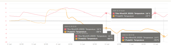

Doplním pokud to ještě někoho zajímá. Těch 15W je dostačujících i pro teploty kolem -8°C.
Aktuální stav je takový, že
=> když byla okolní teplota přibližně -3,5°C, topný kabel vytopil +4°C za cca. 5 hodin. Následoval postupný pokles okolní teploty až někam k -6°C a teplota LiFePo4 článků klesala na +2°C za 9,5 hodiny.
=> včera při -4°C a pravidelných cyklech +2až +4°C vyhřát bednu na +4°C trvalo cca. 5,5 hodiny. Pokles zpět na +2°C pak trval 8,45 hodiny ALE při poklesu okolní teploty na -7,5°C.
Je zřejmé, že izolační schopnosti té bedny jsou opravdu docela dobré
A vzhledem k tomu, že panely se minulý týden stačily očistit od sněhu samy za přispění sluníčka, zimní nabíjení funguje na 100% SOC
