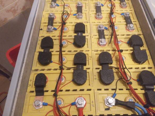

asi jo. Já to namodeloval podle sebe za pár minut, viz fotka:
ty menší jsou první varianta, ale nevyšlo to přes všechny propojky a nebylo pod tím místo na drátek k BMS. Teď se tisknou další kusy. Možná to chtělo tu díru 14.2mm u jednoho kousku jsem při použití nadprůměrnýho násilí rozlámal ten kroužek co je na šroubek. Ostatně i ty šroubky jsou každej jinej a mají tím pádem různě ostrý ty hrany šestihranu. Ale už to měnit nebudu. Jo a správně by tyhle věci měly být ze samozhášivýho plastu. https://duckduckgo.com/?q=PET-G+FR+V0&t ... x=shopping
PETG moooc pěkně hoří, a stačí mu celkem málo k zapálení. Asi si budu muset aspoň jednu špulku toho samozhášivýho koupit.

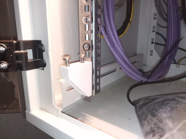

A ještě k těm modelům: tady je blbina pro usnadnění práce s patch panely v racku:
Bez toho je to celkem pakárna, když si ten patch panel přiděláš naruby, tak u některejch modelů máš pak ty zařezávací konektory zespodu, ale takhle jsou pěkně přístupný. V další iteraci bych drobek prodloužil vzdálenost od těch svislejch lišt, aby to bylo ještě víc easy....

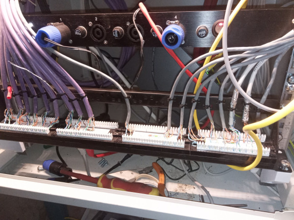

na tom druhým obrázku je vidět 48V napájecí lišta - vzadu jsou na tom plechu 2ks schottky diody snad 40A (zrovna ležela nejblíž), v levo mimo obraz 2x LED pro signalizaci přívodu napájení, a je tam přivedeno 48V z AC/DC zdroje a 48V z baterek. Každej ten speakon má svou pojistku, a na konci je vypínač se signálkou, že je tam 48V, a vypínač zapíná LED pásek na 48V, co je nalepenaj nahoře v racku. No a do speakonu je uzapojenej kousek drátu s 5.1/2.5mm konektorem pro POE switch. A i tady na fóru jsou lidi, kteří by tam dali kvůli zálohování UPS.
