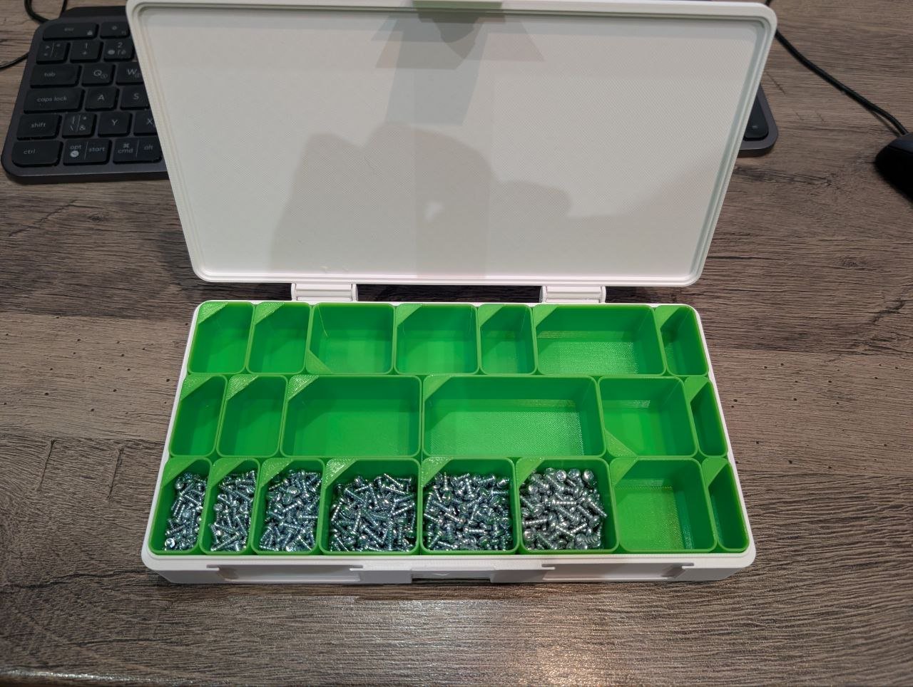

Docela prima sort box s vklady podle libosti
https://makerworld.com/cs/models/112520 ... es-no-grid

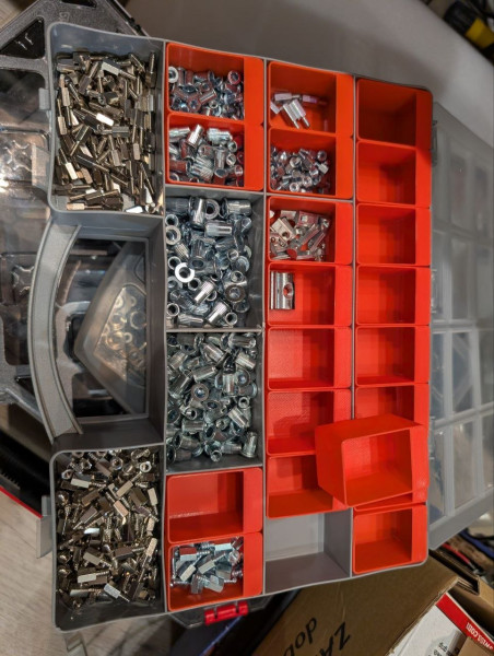

dal jsem to tam a par dalsich.
A ukazka co jsem ted taky tiskl. Krabicky do jineho sortboxu. Namalovane ve Fusion asi za 5-10 minut.

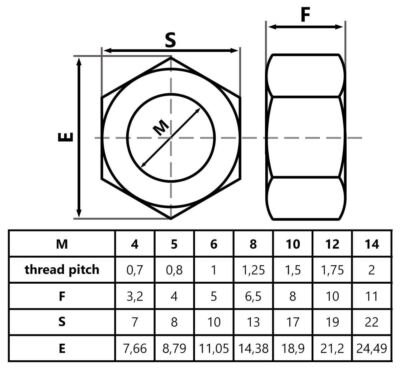

TomHC: To je neuvěřitelný, zrovna před chvilkou jsem dal tisknout prakticky to samý, jenom na M8. Jakou máš díru na M6 šestihran? na M8 jsme naměřil 14.5mm, tak první pokus je 14mm, snad to půjde nasadit a snad to bude aspoň trochu držet...

Ja som to upravoval z M8 :) Pre M6 som dával 11mm, podľa tejto tabuľky. Na M8 by som dal skôr asi 14,25 mm. Tlačím to z PLA, to je trochu poddajnejšie ako PETG a ide to tam tak akurát.

pla je poddajnější? mám opačnou zkušenost, pla je křehký, PETG houževnatý. Už se to dotisklo, 14mm s tím, že se mi to směrem do díry rozšiřuje pod úhlem 5°, a drží to velice pěkně. Na nasazení je potřeba nějaká síla, ale to je účelem. Zítra to kdyžtak taky zveřejním.

to glotis: ty červený krabičky, předpokládám... Jak jsi vyřešil tisk toho převisu, tohle moc tisknout bez podpěr nejde...
