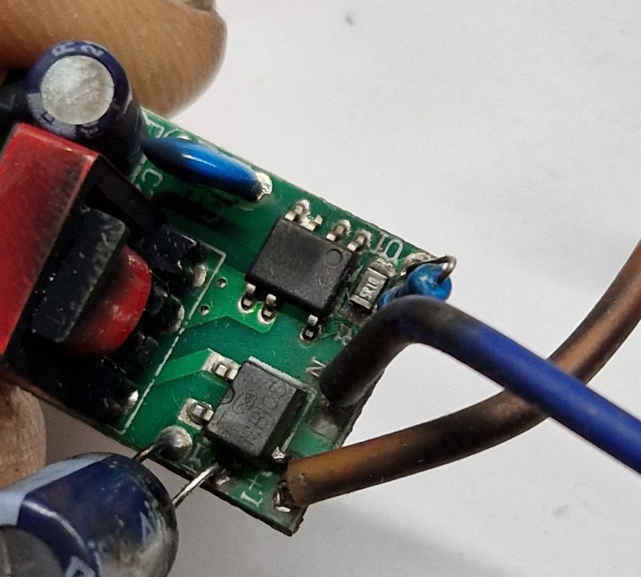

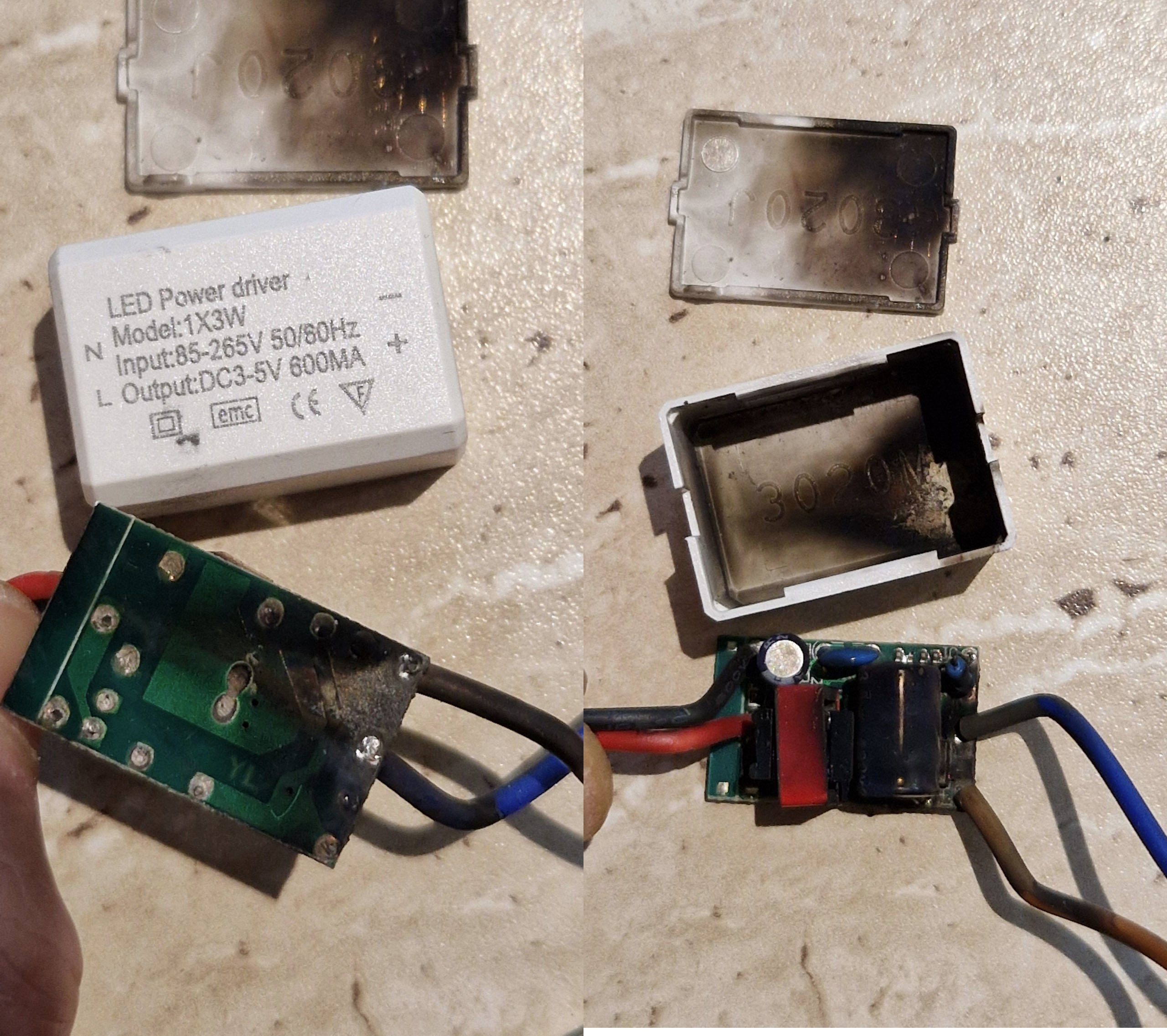

Odpálený vývod na usmerňovacom mostíku MB10S, pozeral som napätie v sieti, bolo stabilné okolo 237V a v grafe žiaden peak. Možno tam bolo nejaké blbé cínovanie a proste to skočilo.

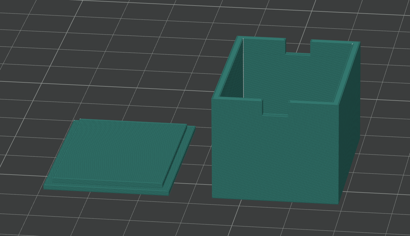

Mám doma podobný zdroj, len je trochu väčší a starý krabička opálená. Ešte že je tá 3D tlačiareň
