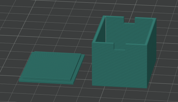

Mám doma podobný zdroj, len je trochu väčší a starý krabička opálená. Ešte že je tá 3D tlačiareň
