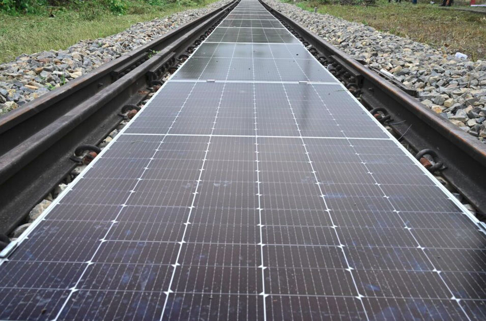

V Indi v lete zacali experimentalne ukladat solarne panely medzi kolajnice. Hm, kolko je len na Slovensku zrusenych vlakovych tras a nevyuzivanych kolajisk ....
Zase ale na druhej strane, kto by to, pravda, ustrazil ...

A když tam pojede vlak tak +/- jenom na chvíli vyzkratuje
Nejspis to napaji nejaky veci na draze a ttaky by s tim mohli krmit pohon vlaku, ale ve velkym je to dost riskantni, z vlaku vypadne - treba tahlo nebo kus hadice co ja vim a rozmlati to 3000 metru panelu nez vlak zastavi
Jde jen o pokus:
70-meter track length and integrates 28 solar panels with a combined capacity of 15 KWp, making it a world-class model in the railway sector.

rozpojena hadica, alebo vyhaknute spriahadlo podla normy nesmie previsat nad urcitu vysku.
mohlo by to poskodit zvrsok, vyhybky atd..

Tak, tak betmen. Ibaze to plati u nas. Ale vieme, ci aj v dalekej Indii ? Resp. ak ano, ci to tam striktne dodrziavaju ?
Mna na tom obrazku zaujalo, ze tam maju vedla seba 3 kolajnice. Bud je to len naozaj experimentalny usek, alebo zeby tam bezne jazdili vlaky - vozne s dvojakym rozchodom ?
Ale ked sa vratime k povodnej teme, je tu otazka, ako sa budu dlhodobo spravat mechanicke a elektricke spoje solarnych panelov pri tych (podla mna) nie nevyznamnych otrasoch, pri prejazdoch vlakov ...

dvojrozchodova trat

3 kolejnice vedle sebe jsou i v ČR: https://mapy.com/cs/letecka?l=0&x=15.02 ... 22732&z=20 tady na jedné trati jezdí normální dráha a úzkokolejka. A asi to není jediný místo, ale o tomhle vím.

Jak jsou ty panely naleštěný, pro splnění podmínky mediální prezentace projektu k dotaci.
Jinak kolega říkal, že ta fotka z Indie je buď naaranžovaná nebo není z Indie. Tam prý není m2, kde by nebyl bordel.

By mne zajímalo jak chtějí tu trať se soláry mezi kolejnicemi podbíjet. Nehledě na mazivo odkapávající z vozů a lokomotiv, prach z brzd a ostatní "dobroty" které produkuje jedoucí vlak.
Kuple a ani hadice panely nejspíš nezasáhnou, na to jsou moc nízko, avšak otřesy od "obutého" vagónu budou pro články výzvou z hlediska mikrotrhlin.
