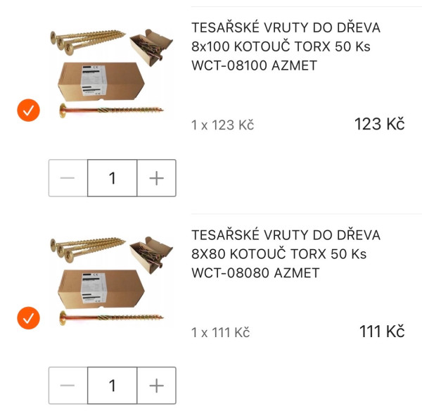

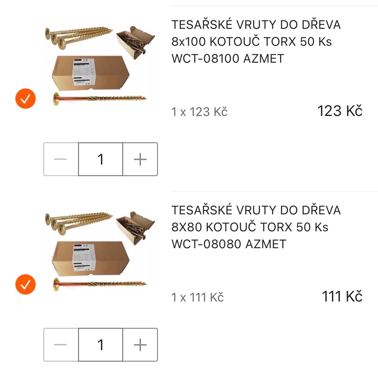

V Elkov mají levnější delší 100 mm než 80 mm chápete to? Tak jsem našel viz příl. na Allegro (doprava zdarma >299,- a výrazně lepší cena) - beztak to bude asi stejná kvalita …?

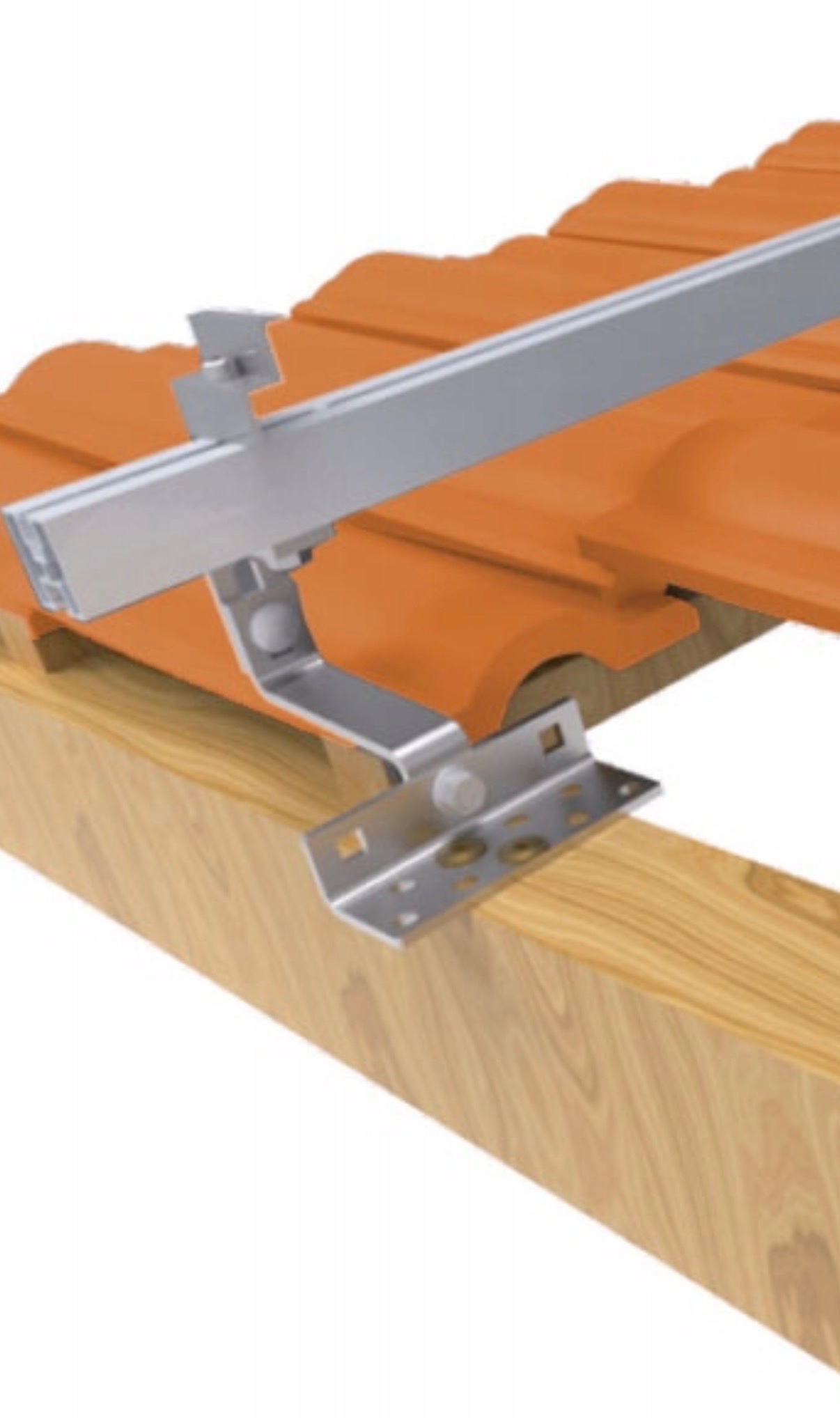

Ne, Jen hák (2-3mm ocel?) na vazník…

Víš co je to hák v souvislosti s fotovoltaikou konstrukci?
A bez té la tě, rovnou na tu fošnu
Tzn. otázka je, jestli existuje nějaké doporučení, předpis, protože některý ty fošny jsem tam měl že i stovka by vylezla pár mm skrz…
Ale přijde mi že 8-10 cm do dřeva fošny musí udržet všechno

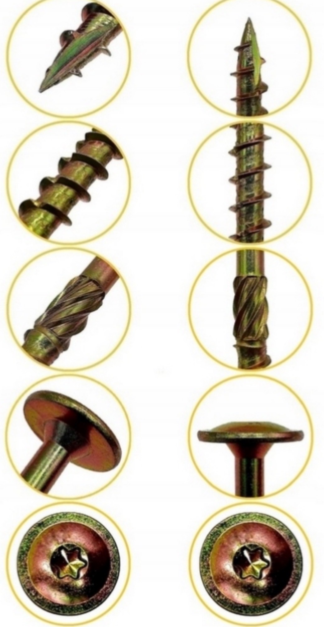

No je fakt že některé fošničky se měly tendenci štípat, Ale fréza je i na tom tesař. vrutu viz první fotka

Na webu mají vyfocený stříbrný ale pak ti přijdou tyhle žlutý z allegra https://allegro.cz/produkt/vruty-do-dre ... a081726a91
Pevný jsou dost, osmičku už asi nezlomíš, A kolik mají zinku na sobě to nevím jak poznat.

Jen tak na okraj, žlutý zinek už se nesmí v EU používat kvůli jedovatosti, tak kde se tady ty žlutý vruty berou...?
Ať si dá každý co chce, to že ty levný žlutý jsou šmejd mám ověřený. Do dvou let je to dřevo oloupe o hlavičky jak nic. Bernery jsou pevnostní, používají je tesaři běžně a stojí snad 2-3Kč/kus. Já už nevím, na čem chcete šetřit.
Jinak o mazání vrtů slyším prvně a nevím jak mazivo zabrání tomu, že dáte vrut křivě. Do 160mm fošny zajedu Rapitecem jak do másla a je jí to úplně jedno. Prostě nesmíte používat šmejd.

ne, utrhají se hlavičky. Už to mám na plotě taky za sebou. Pnutí dřeva ten vrut přetrhne. Do krovu patří ty tesařský, viz nahoře na stránce, jsou i ve variantě se zapuštěnou hlavou. Dýlka s rozumem, když máš krov 120x100 tak delší vrut než 100mm je kontraproduktivní. Naopak když to šroubuješ přes kontralať 40mm tak 100 mm je minimum, tj v nosným dřevu musí být aspoň ta část se závitem. dva na jeden hák jsou minimum, a když trefíš prasklinu ve dřevě, tak není ostuda tam přidat třetí
