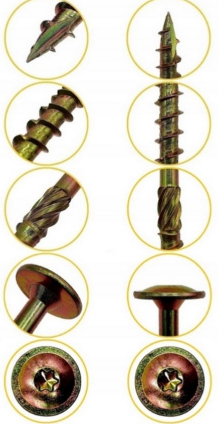

No je fakt že některé fošničky se měly tendenci štípat, Ale fréza je i na tom tesař. vrutu viz první fotka
Kdo to dělali ve větším, jak ty aku rázové utahováky (Parkside) fungují v mrazu ?
je na tyhle talířové hlavy nějaký magnetický úchyt aby nepadal z torx hlavy?

Asi takhle. Vrut se dává tak, aby min 2/3 závitu byly v materiálu a pak záleží, jaká zátěž a v jakém směru bude na vrut působit. 100mm je tady úplný owerkill. Tam můžeš dát klidně ty 80mm a možná i 70mm. A nad vrutama z Allegra nebo čehokoliv jiného vůbec neuvažuj. Jsou to čínské šunty, co nesplňují ani základní pevnostní parametry. Tesařský vruty jedině Rapi-tec nebo Berner konstrukční. A nepředvrtávají se.

Re: Délka vrutu do krovu… zkušenosti
Nakupoval jsi je někdy v ELkovu?
Na webu mají vyfocený stříbrný ale pak ti přijdou tyhle žlutý z allegra https://allegro.cz/produkt/vruty-do-dre ... a081726a91
Pevný jsou dost, osmičku už asi nezlomíš, A kolik mají zinku na sobě to nevím jak poznat.
Ale jo, už jsem si uvědomil že když tam budou ty la tě tak je potřeba o tloušťku latě delší, což jsem si neuvědomil, takže normálně stačí 7 cm do dřeva+lať,
A mažete závit vrutu aby šel hladko?
