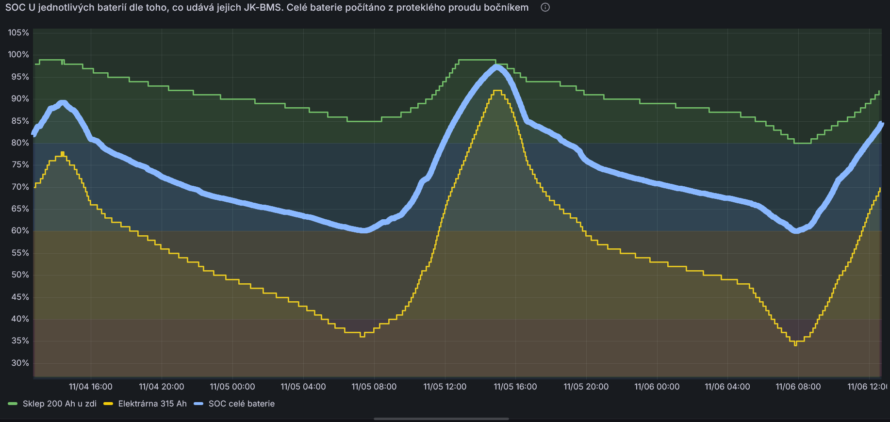

Pro baterie je správné, pokud jsou umístěny co nejblíž regulátorům a měničům a pokud jich je více zapojeno paralelně, tak aby měly stejné vlastnosti. Někdy to ale nejde. Místa u elektrárny mám málo a proto jsem nejstarší polovinu úložiště přestěhoval do sklepa. Nevýhodou pak je, že vlivem ploché charakteristiky LiFePO4 článků odpor dlouhých přívodních kabelů zásadně ovlivňuje proud z baterií ve sklepě, které pak velmi mělce cyklují: Do fronty úkolů k vyřešení si proto zařazuji je nějak rozpohybovat. A tady přichází jedna z možností - řízené odpojování baterií.

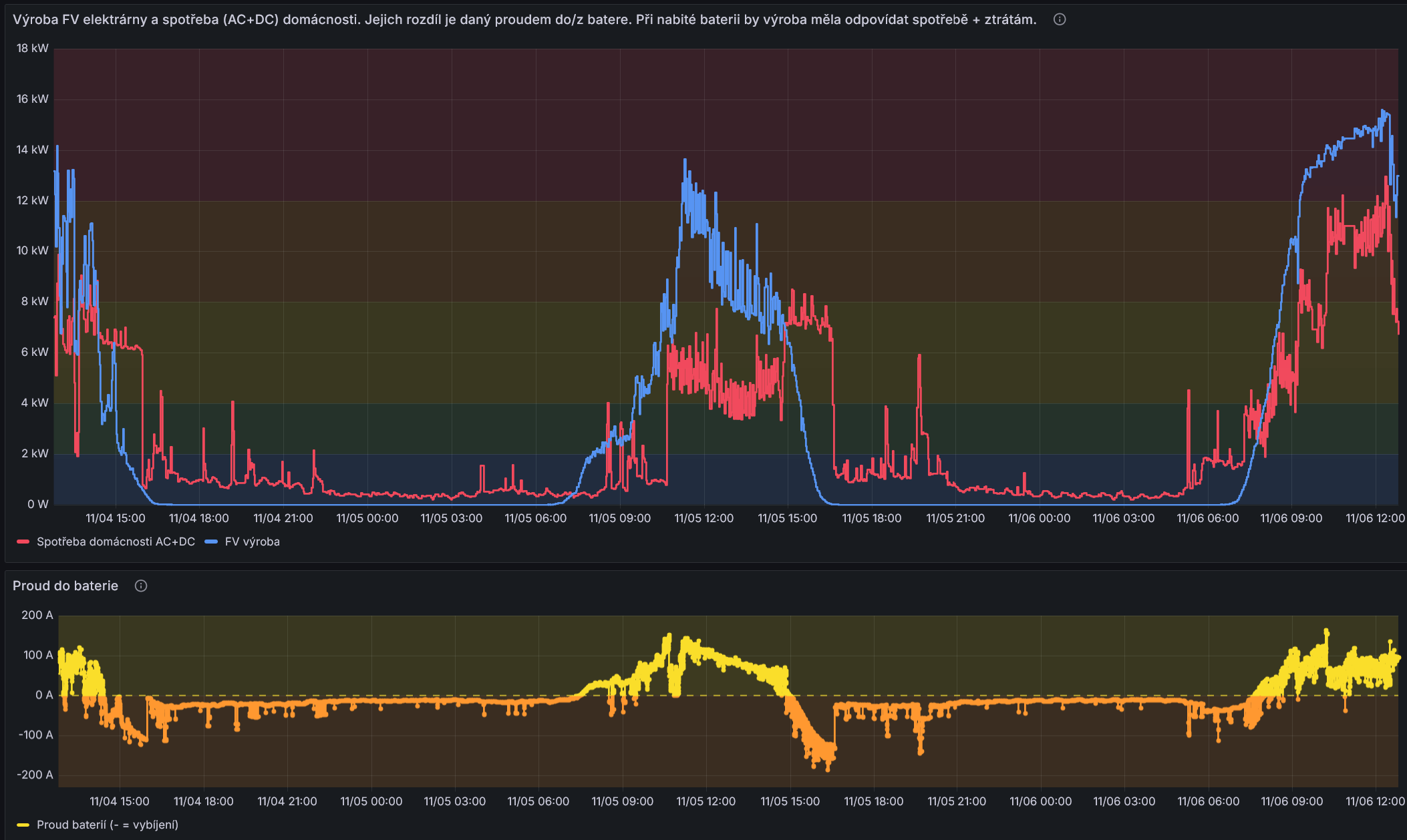

Charakteristika spotřeby domácnosti u nás vypadá nějak takto - přes den vysoká, přes noc nízká: Proto bych mohl přes noc vypínat baterie u elektrárny a nechal pracovat jenom ty ve sklepě. Nízké zatížení zvládnou i staré baterie a ani ztráty v dlouhých přívodních kabelech ze sklepa nebudou vysoké, protože proudy budou nízké.

Mezi bateriemi moc nedochází k přelévání, ale do těch ve sklepě jde mnohem menší proud: Baterie jsou levné, ale tak, jak to mám, je obtížné využít celou kapacitu 1200 Ah. Abych začal významně odebírat z 600 Ah ve sklepě, tak musí být těch 600 Ah u elektrárny už skoro vybitých, aby rozdíl napětí mezi nimi vedl k většímu proudu ze sklepa.

musis to vic vybijet. Kdyz vybies vic, vzroste tomu prvnimu vnitrni odpor a povali pak druhej. Smam mam dve baterie, 200Ah a 100Ah. 200ka je 35kou asi 3m kabel a 100ka 5m 16kou. Chova s emi to presne jak popisujes ale kdyz to vybiju vic, zacne to ten druhej dohanet

Tohle bych nijak neřešil. To, že po vybití baterií v domě a poklesu jejich napětí teprve dojde k "aktivaci" baterií ve sklepě může být i výhoda. Neboť tak staré baterie fungují jako rezerva.
PS: u mne starší sada baterií jako rezerva funguje. Neboť mají nižší provozní napětí (o cca 0,1-0,2V) než nové baterie a též mají vyšší vnitřní odpor. Nijak to neřeším a podle napětí poznám kdy která baterie jede. Což je výhodou neboť podle tohoto jsem schopen poznat kolik v bateriích zbývá energie.
