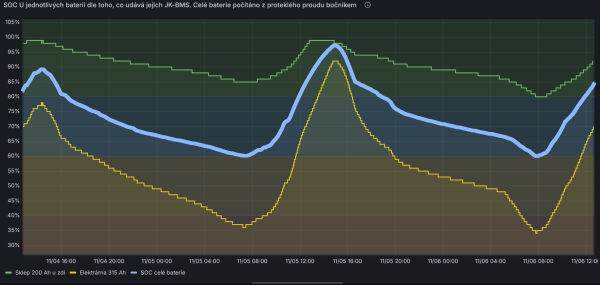

Pro baterie je správné, pokud jsou umístěny co nejblíž regulátorům a měničům a pokud jich je více zapojeno paralelně, tak aby měly stejné vlastnosti. Někdy to ale nejde. Místa u elektrárny mám málo a proto jsem nejstarší polovinu úložiště přestěhoval do sklepa. Nevýhodou pak je, že vlivem ploché charakteristiky LiFePO4 článků odpor dlouhých přívodních kabelů zásadně ovlivňuje proud z baterií ve sklepě, které pak velmi mělce cyklují:
Do fronty úkolů k vyřešení si proto zařazuji je nějak rozpohybovat. A tady přichází jedna z možností - řízené odpojování baterií.

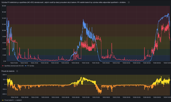

Charakteristika spotřeby domácnosti u nás vypadá nějak takto - přes den vysoká, přes noc nízká:
Proto bych mohl přes noc vypínat baterie u elektrárny a nechal pracovat jenom ty ve sklepě. Nízké zatížení zvládnou i staré baterie a ani ztráty v dlouhých přívodních kabelech ze sklepa nebudou vysoké, protože proudy budou nízké.

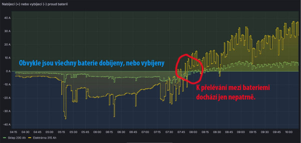

Srovnat to odporem vodičů znamená při vysokých proudech vyší ztráty. Do sklepa a zpět to mám asi 30m kabel 35 mm2 a to bych musel kompenzovat pro baterie u elektrárny.
Mezi bateriemi moc nedochází k přelévání, ale do těch ve sklepě jde mnohem menší proud:
Baterie jsou levné, ale tak, jak to mám, je obtížné využít celou kapacitu 1200 Ah. Abych začal významně odebírat z 600 Ah ve sklepě, tak musí být těch 600 Ah u elektrárny už skoro vybitých, aby rozdíl napětí mezi nimi vedl k většímu proudu ze sklepa.
Přesunutí elektrárny jinam je obtížné a ve sklepě můžou být jen baterie - je to starý, malý a vlhký sklep.
