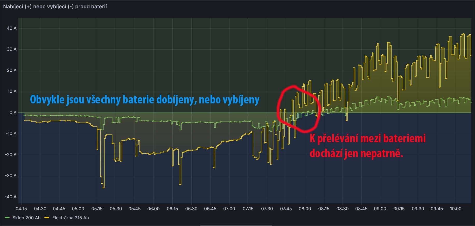

Pro baterie je správné, pokud jsou umístěny co nejblíž regulátorům a měničům a pokud jich je více zapojeno paralelně, tak aby měly stejné vlastnosti. Někdy to ale nejde. Místa u elektrárny mám málo a proto jsem nejstarší polovinu úložiště přestěhoval do sklepa. Nevýhodou pak je, že vlivem ploché charakteristiky LiFePO4 článků odpor dlouhých přívodních kabelů zásadně ovlivňuje proud z baterií ve sklepě, které pak velmi mělce cyklují:

Mezi bateriemi moc nedochází k přelévání, ale do těch ve sklepě jde mnohem menší proud: Baterie jsou levné, ale tak, jak to mám, je obtížné využít celou kapacitu 1200 Ah. Abych začal významně odebírat z 600 Ah ve sklepě, tak musí být těch 600 Ah u elektrárny už skoro vybitých, aby rozdíl napětí mezi nimi vedl k většímu proudu ze sklepa.
