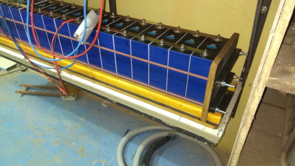

Když vezmu klasické uspořádání jako je třeba tady na obrázku
download/file.php?id=28213&t=1
(první náhodný obrázek co jsem našel, snad se autor nezlobí)
Tak když bych ten balík stažených článků položil na bok, bude to ležet jen na těch čelech a vlastní články budou v luftě.
Proto pod to asi bude nutné udělat nějakou podložku, která se vejde mezi ty závitovky, a na ní budou články ležet.

Re: Uložení článků "na placato"
Tak závitovky nemusí být na původních bocích přece. Mohou vést na aktuálním dně a pak mezi terminály.
Spíš mám ale obavu, že to kolega nemyslel na krátký bok, ale naplacato. Tj. by veškeré články ležely na sobě a tím pádem by na spodním byl tlak těch nad ním, což určitě není dobře. Tedy ne na bok celou vyfocenou řadu, ale na stojáka. Prostě vyskládané na komínek. Prostorově vůbec nejlepší, z mechanického hlediska nejhorší.
