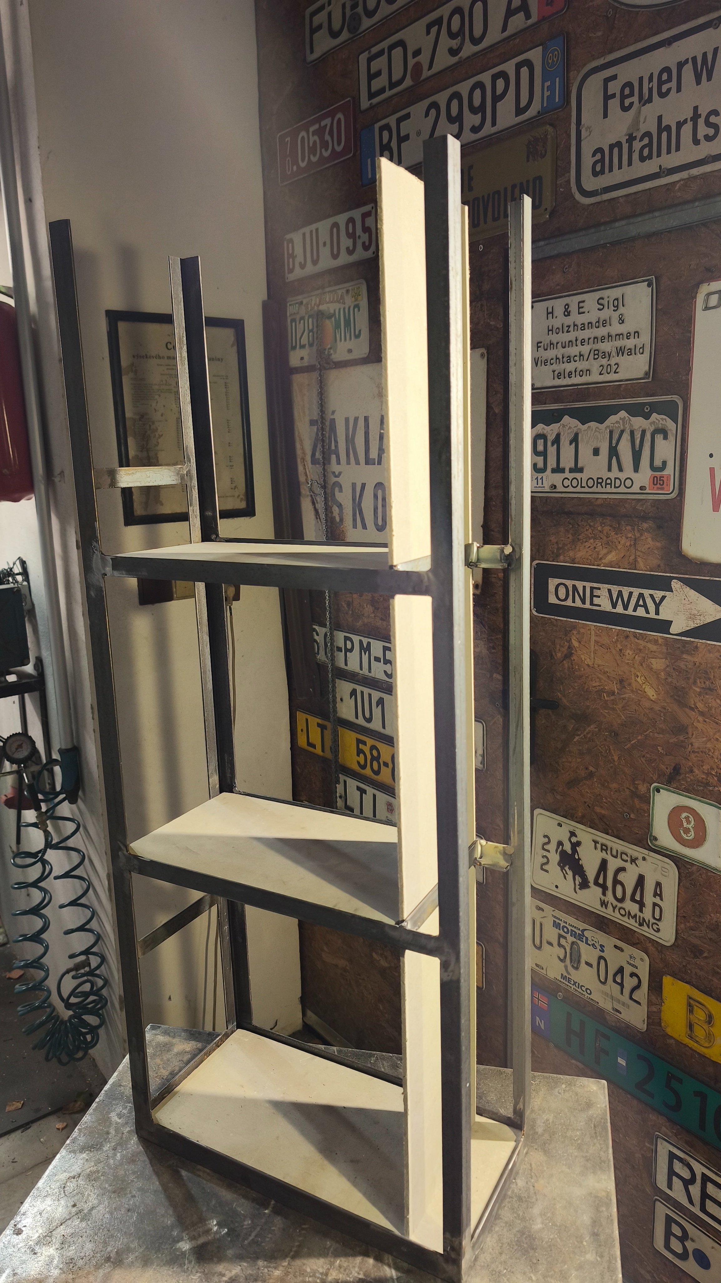

V ramci boje proti nezvladatelne nude stavim nyni box pro 16x205Ah.
NASTOJATO!!!
Dole 6ks, uprostred a nahore 5ks.
V predni vnitrni dolni casti svisle JK Inverter BMS v.19, nad ni komunikacni panel. V horni casti čela odpojovac baterie a nejvyse v čele display.
Cele je to bude na koleckach.
Pudorys konstrukce 400x190mm. Vyska cca 1m.
Bude presne pasovat do jinak nevyuziteho vyklenku v elektrarne.
V mem battery shelfu (kopie Andyho) tim uvolnim misto pro nove EVE MB31
