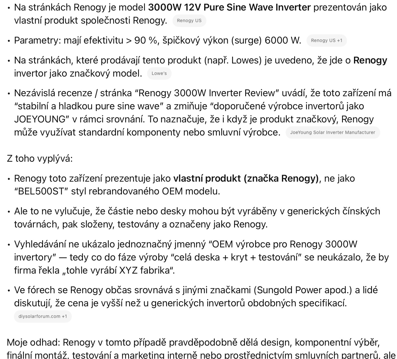

Takže R Nogi není žádná značka, jenom samolepka? Já nevím, já se ptám. To mivvy chapu (Že to je výrobek čínský fabriky prodávaný na Alibabě, ale na ali Expressu jsem to nenašel), Ale u Renogy jsem si myslel že mají vlastní třeba mody fikaci
Ale jak říkám, vůbec tomu nerozumím, poprvý jsem to viděl před pár dny v jednom videu, borec tam psal že ta elektrárna do auta od této značky stále 140 000 (mppt, bat, fvp, inv, prace)
To přece nejde udělat jenom na přelepených lou kostech nebo joo?
Aby to mohlo být drahý, tak to musí být nějak unikátní aby to nešlo koupit to samý někde jinde výrazně levněji, to je zasada marketingu přece

Omlouvám se, ale nerozumím Ti.
Skáčeš z jednoho na druhé = žádný plán.
Postupně. Výkon panelů a všechny parametry. Výkon. Kapacita baterky. Kompletní plán.
Improvizuje se až na konci, ne na začátku - něco už by mělo být v pevných bodech.
300Euro si napsal že je Tvé maximum ? Za 300Eur se dá koupit mnoho variant měničů, záleží na co.
Můj Easun 6200W mám pocit stál 240Eur nebo tak nějak...
Nakonec jsem ale vsadil na kvalitu Victron, při pročítání tohoto fora a desítek popisů různých instalací.
Jediné rozdíly které vnímám já, je záruka a záruční a pozáruční servis + třeba možnost komunikace s výrobcem
ANO - dnešní realita - padesát různých LOG na identickém měniči. Obvykle Ti to číňan vyrobí na přání od 500ks.
Už jsem měl i nabídku na 200ks a může tam být i Tvé jméno = co chceš....

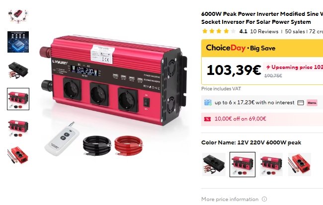

Třeba hned první na ALI co se zobrazí ale lze hledat i dál a detailněji = na ALI jsou levnější všechny a přitom je to ze stejný fabriky.
Pokud chceš výkon 3kW pak hledej 12V / 6000W = těch 6kW je špičkových jen na pár vteřin, třeba při rozběhu velký flexy (já mám flexu 2200W) a trvalý je pak 3kW ale podle mě je to nesmysl na takové použití, ty kabely musí být giga aby nesvítili.

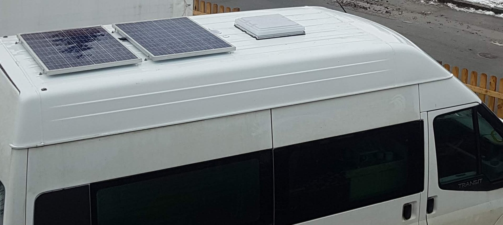

Já jel z Transitu první 2 měsíce na stavbě, než jsem dostal elektroměr ale velkou flexu bych do toho nedával, má brutální rozběh a to jsem měl 400Ah v gelovkách pro to určených.
Pokud jsem řezal velkou flexou, nebo zapnul velkou zbíječku, nebo ohříval vodu abych se mohl osprchovat, nastartoval jsem centrálu.
Všichni už Ti tady všechno napsali, další odpovědi jsou podle mě zbytečný - stejně máš svou hlavu...

Ale mě nejdříve 1500W a pak 2500W (5000W) měnič fungoval v obytné dodávce mnoho let a byl to stejný kus jako je na Alíku = úplně obyčejná mrcha za 150Eur.
Jen to sloužilo svému účelu a nezapínal jsem do toho 2kW flexu - která má brutální rozběh
běžela na to lednička, vařič i konvice (ne najednou samozřejmě ten vařič s konvicí)

Třeba tento model první co mě vyjel na ALI - 3000 má jasně napsaný trvalý výkon 1300W (3000W je sci-fi jen ve špičce na vteřiny)
Jinými slovy bych po něm víc než např 1100W nechtěl....
Třeba tento model první co mě vyjel na ALI - 6000 má jasně napsaný trvalý výkon 2600W (6000W je sci-fi jen ve špičce na vteřiny)
Jinými slovy bych po něm víc než např 2300W nechtěl....
Pokud chceš větší, kup si větší - řešíš velmi jednoduchou věc už moc příspěvků a stále je tam nějaké ALE...
